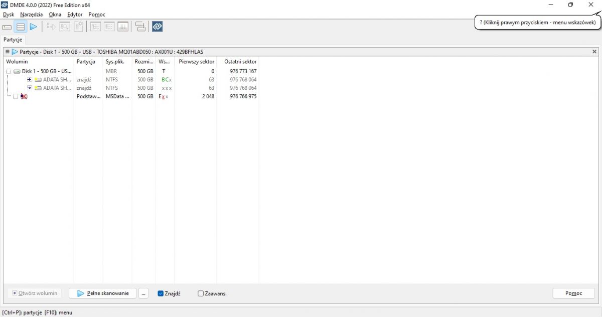

How can I recover data from a BitLocker-encrypted disk after interrupting decryption and disconnecting the drive, when Windows now says the encryption is incompatible and the disk can’t be unlocked normally?

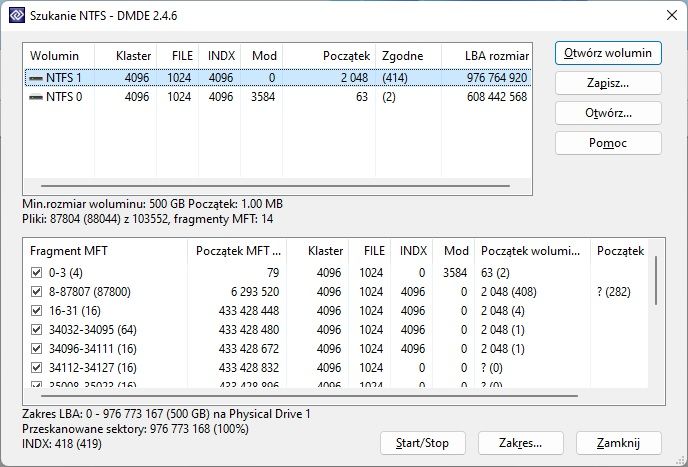

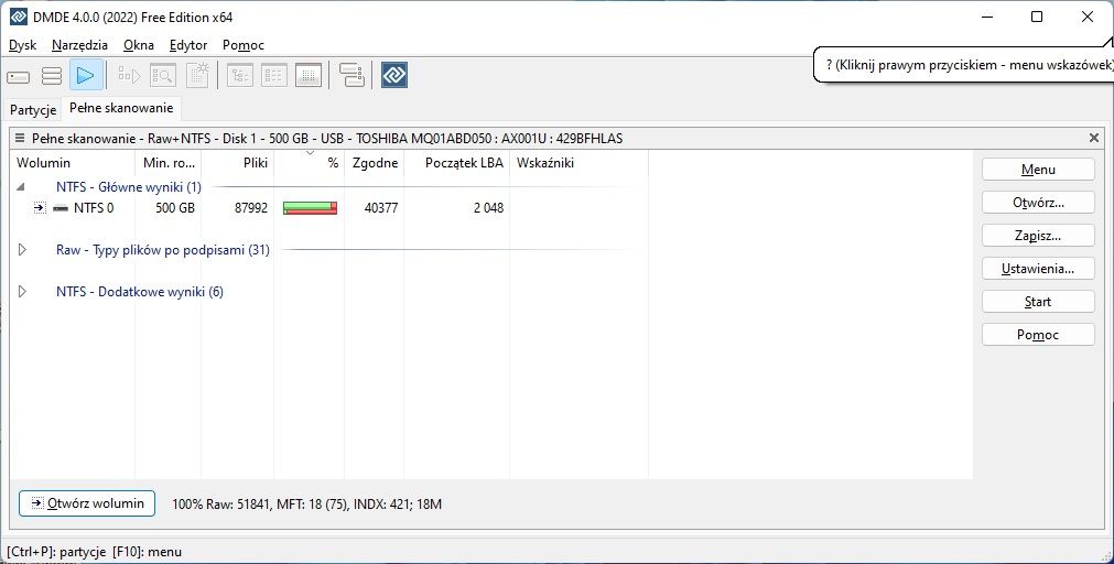

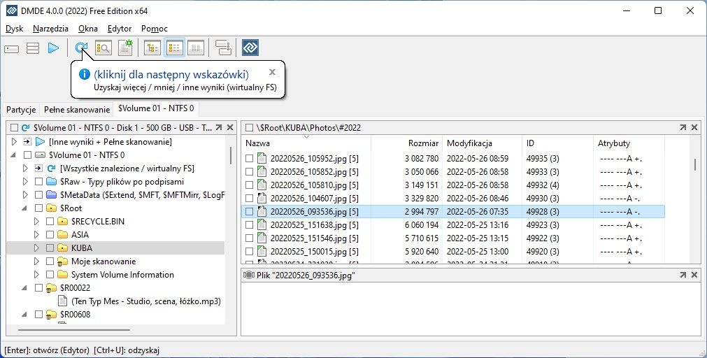

Najpierw zabezpiecz to, co masz: nie uruchamiaj żadnych zapisujących operacji na oryginalnym dysku, zwłaszcza chkdsk ani prób dalszej naprawy/odszyfrowywania, bo możesz jeszcze pogorszyć stan danych [#20075797][#20077364] Zrób kopię posektorową dysk→dysk albo do obrazu i pracuj dalej na kopii; kopia powinna zachowywać się jak oryginał, więc możesz na niej eksperymentować bez ryzyka dla źródła [#20071327] Następnie w DMDE wykonaj pełny skan NTFS i sprawdź też wyniki RAW, a pliki kopiuj na inny nośnik; w wersji demo da się jednorazowo skopiować do 4000 plików, ale każdy katalog osobno [#20069230][#20069627][#20069697] Trzeba się liczyć z tym, że część plików będzie nadal zaszyfrowana albo uszkodzona, RAW nie odtworzy pofragmentowanych danych ani metadanych, a pojedyncze uszkodzone zdjęcia czasem da się jeszcze naprawić ręcznie lub narzędziami typu PhotoRec/Stellar, ale cudów nie będzie [#20071064][#20071091][#20070822] Jeśli chcesz jeszcze próbować odszyfrowania, rób to wyłącznie na kopii i ewentualnie na starszym systemie, na którym dysk był szyfrowany, ale priorytetem jest teraz odzysk tego, co jeszcze da się odczytać [#20067804][#20071197][#20071327]
✨ Użytkownik ma problem z odszyfrowaniem dysku ADATA Superior SH93, który był zaszyfrowany za pomocą BitLockera. Po przerwaniu procesu odszyfrowywania, dysk stał się zablokowany, a system Windows 11 zgłasza błąd związany z niezgodnością szyfrowania. Użytkownik próbował różnych metod, w tym użycia DMDE i BitLocker Repair Tool, ale napotkał trudności w odzyskiwaniu danych. W dyskusji poruszono kwestie związane z błędami, uszkodzonymi plikami oraz metodami odzyskiwania danych, w tym skanowaniem RAW i NTFS. Użytkownicy sugerowali wykonanie kopii posektorowej, a także użycie programów takich jak PhotoRec i TestDisk do odzyskiwania danych. Wskazano również na ryzyko uszkodzenia plików podczas używania narzędzi do naprawy.
