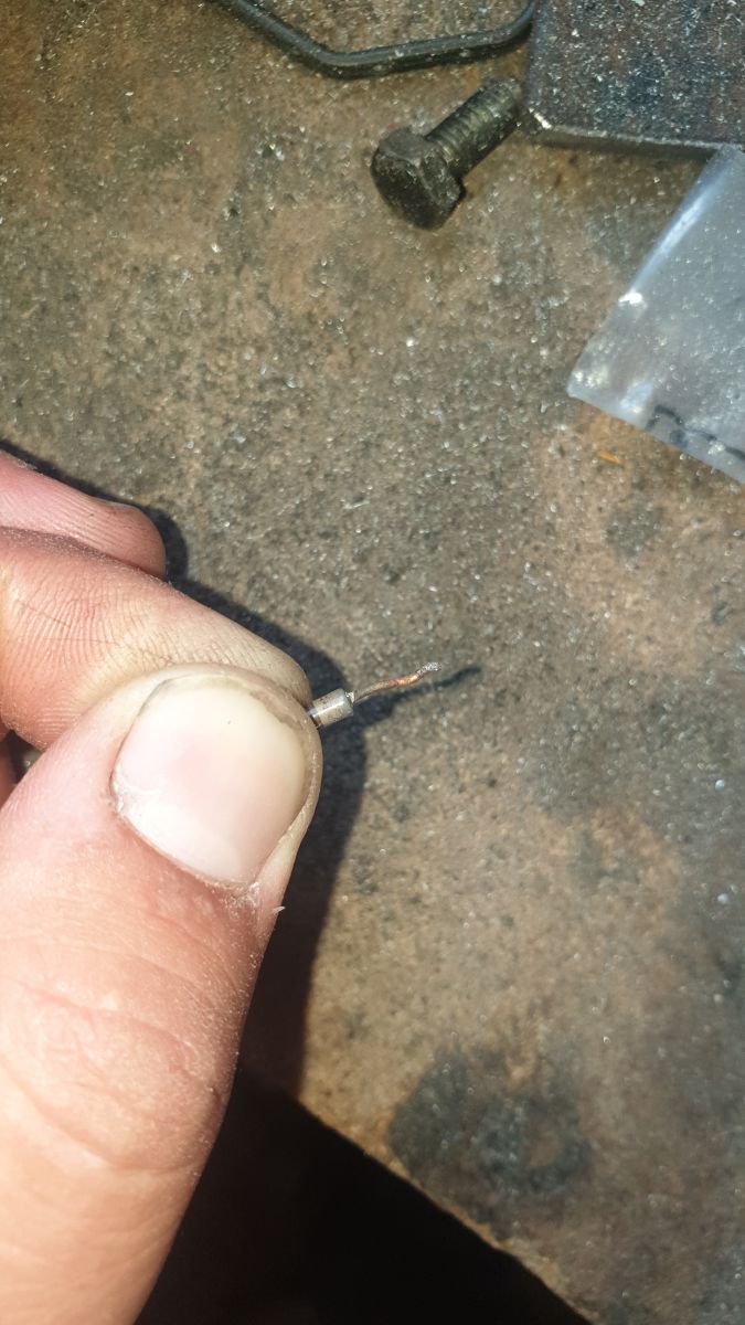

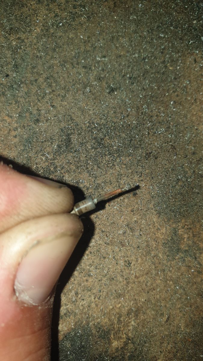

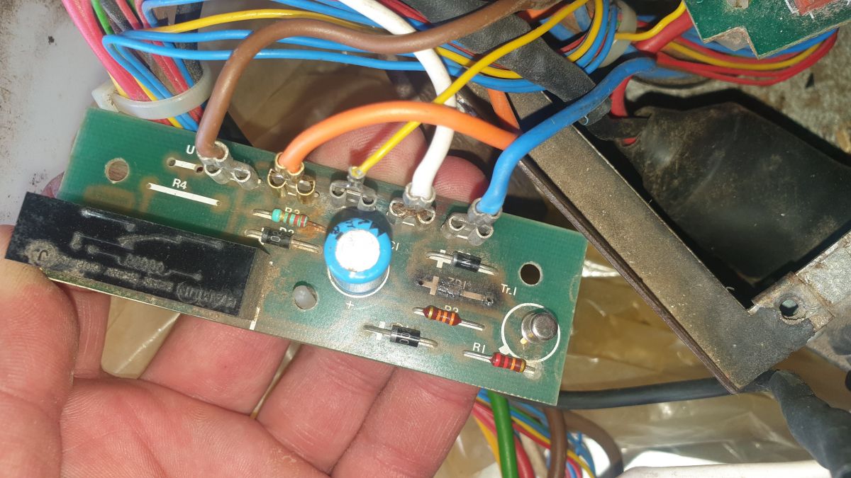

    Doprowadzam do porządku sterownik prasy Hesston Fiatagri 5650 i moim oczom ukazała się dioda Zenera pod którą zwęglił się laminat. Z tego co mi udało się ustalić, jest to dioda o oznaczeniu 1N4*47, niestety, nie jestem w 100%pewien co jest pomiędzy jedną czwórką, a drugą, gdyż jest przetarte oznaczenie na diodzie. Sterownik pracuje na 12V, najbliżej podpasowuje mi 1N4747, która ma napięcie przebicia 20V, ale może ktoś serwisował taki sterownik i wie dokładnie jaka dioda ma tam być. Pozdrawiam.

    Wstaw diodę zeners 1N4747A i ma pasować.

    Ok, spróbuję te diodę i poinformuję o efektach prac

    Zmień również rezystor R3, bo jak widzę go w korozji to wątpię aby działało
  • #5 20069399
    janosiksik
    Posty: 734
    Pomógł: 94
    Ocena: 169
    A korozja owa mogła powstać z rozlanego kondensatora elektrolitycznego, zresztą dla świętego spokoju jego również bym wymienił.

    Ja się nawet zastanawiam, czy nie warto byłoby jednak zmienić wszystkie te elementy widoczne na płytce. Prawdopodobnie koszt niewielki, a głowa spokojna.

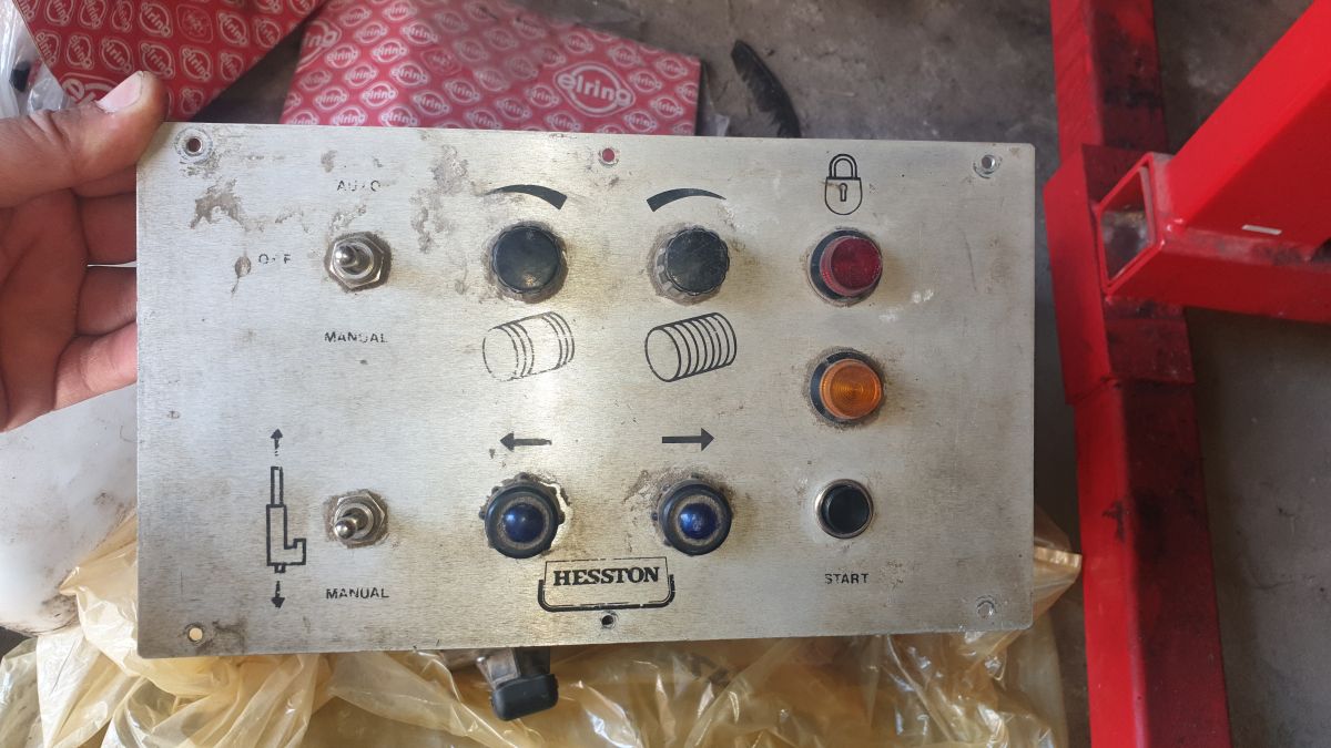

    Witam i dziękuję wszystkim za sugestie :). Chwilowo borykam się z tym sterownikiem, nie działa w trybie AUTO, ale mam nadzieję, że niebawem sprawa się wyjaśni.
    No i takie małe post scriptum: tryb AUTO ruszył, zanieczyszczone były styki przełącznika AUTO-MANUAL. Dalsza część testu będzie na pracującej maszynie.

    Itam. Ktoś się doktoryzował w jakim celu została umieszczona ta płytka? Jest na niej przekaźnik, który miał uszkodzona cewkę. Wykorzystany obwód to tylko styk NC. Sprawdziłem podczas poprawnej pracy sterownika wszystkich trzech stanów nie jest podawane na nią napięcie.
