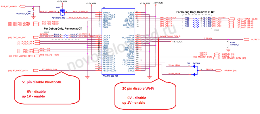

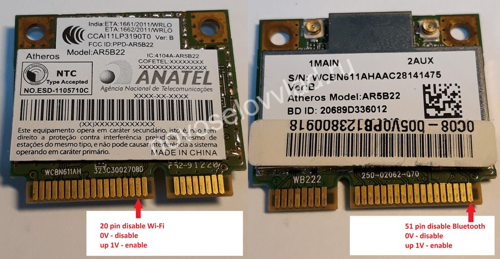

    Modyfikacje dla kart WIFI i kart kombinowanycch WiFi+BT w miniPCI
    Lenovo IdeaPad Z370 - brak wyszukiwania sieci WiFi, karta wykrywana, sterowniki OK
    Jak widzimy, złącze wykorzystuje 52 piny. Ale najbardziej interesujące są 20 i 51 pinów, są to odwrócone (oznaczone #) sygnały do kontrolowania stanu urządzenia. Pozytywny potencjał na nich aktywuje działanie urządzenia. 20 pin jest odpowiedzialny za działanie Wi-Fi, 51 za działanie Bluetooth, jeśli jest dostępny.
    Aby stworzyć pozytywny (log.H) na 20 i 51 pinach. Nie trzeba podłączać ich do żadnego źródła napięcia. Wystarczy odizolować sam moduł, ponieważ w środku jest już podciągnięcie przez rezystor 3,3 V. a podczas włączania napięcie pojawi się na izolowanych stykach.

    Teraz nie pamiętam ale było napisane broadcom 802.11n chyba, wziąłem kartę z innego laptopa ijest to dokładnie taka jak na zdjęciu i jest ten sam problem, a BT jest oddzielnie mały modul ale wogóle go niie wykrywa
