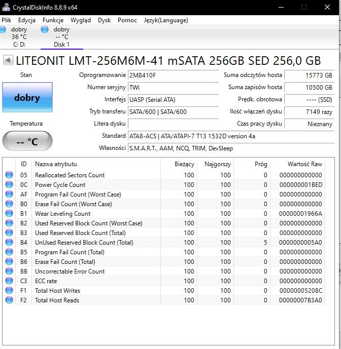

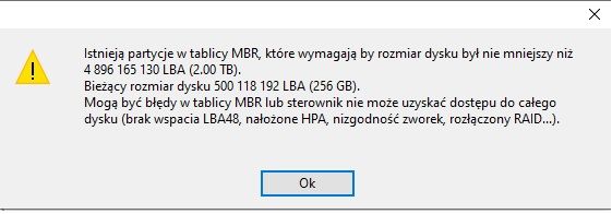

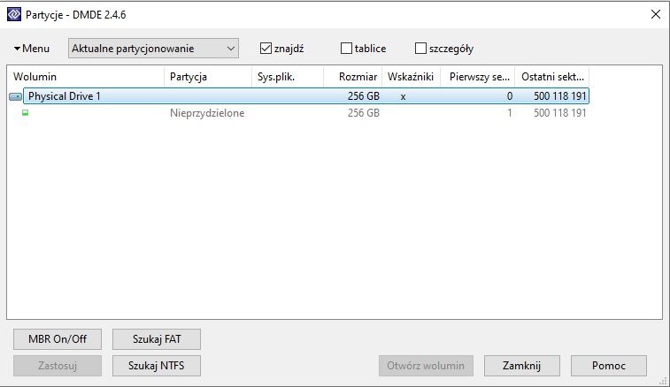

✨ Użytkownik zgłasza problem z dyskiem LMT-256M6M-41, który nie bootuje w laptopie Dell. Po podłączeniu dysku przez przejściówkę i użyciu DMDE, pojawia się komunikat o błędzie. Użytkownik pyta o możliwość odzyskania danych. Odpowiedzi sugerują wykonanie kopii posektorowej dysku oraz sprawdzenie, czy problem nie jest związany z szyfrowaniem danych. Użytkownik informuje, że dysk działa poprawnie w testach SMART, ale nie jest wykrywany w systemie Windows 7 live. Dyskusja koncentruje się na potencjalnych problemach z szyfrowaniem lub wewnętrznymi usterkami dysku SSD.
