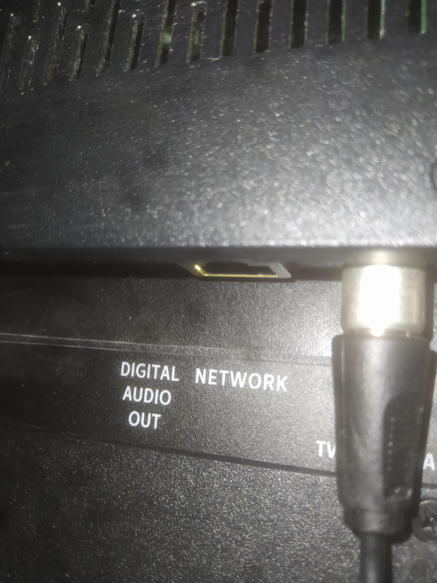

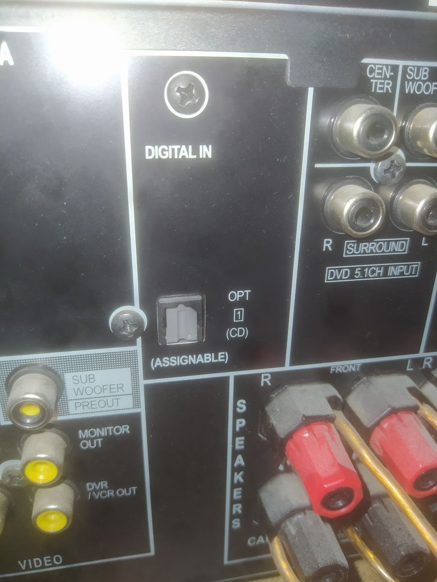

    Witam! Posiadam tv Philips VL55VL5555PUS7303 z wejściem Signal out i chciałbym go połączyć kablem optycznym z amplitunerem pioneer vsx-418 z wejściem opt1 (CD) (assignable) jednak po podłączeniu kabla nic się nie dzieje. Nie wiem gdzie może być przyczyna... Z góry dziękuję za pomoc! Podłączenie kabla optycznego: TV Philips VL55VL5555PUS7303 do Pioneer VSX-418 Podłączenie kabla optycznego: TV Philips VL55VL5555PUS7303 do Pioneer VSX-418

    Zobacz ustawienia dźwięku na TV jakie masz, jaki format dla Digital out jest możliwy do wyboru?

    Na żadnym formacie wyjścia cyfrowego nie działa. Tylko nie wiem dlaczego też zapala się czerwone światło w kablu i zaraz gaśnie... Możliwe że jest za słaby sygnal. Czy raczej coś z wejściem? Kabel ma 5 m długości.

    Tak były zaslepki ale je zdjąłem. Możliwe że muszę mieć jakiś wzmacniacz sygnału do kabla czy coś takiego podobnego?

    Nie trzeba wzmacniacza sygnału.
    Masz na selektorze SIGNAL SELECT amplitunera ustawioną opcję DIGITAL?

    Nie wiem czy mam w ogóle taka opcje bo nie widzę tego.

    Już zrobilem, trochę się zamotalem... Dziękuję bardzo za pomoc 😉 znalazł Digital
