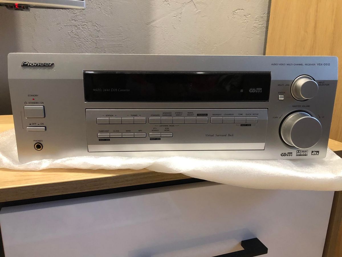

    Borykam się z problemem podłączenia starego kina domowego: PIONEER VSX-D512 do nowego telewizora PHILIPS 50PUS7956.
    Aktualnie podłączyłem kablem 3RCA z amplitunera poprzez konwerter kablem HDMI do telewizora w wejście HDMI ARC i zero reakcji.
    Może ktoś z was miał taki problem lub ma pomysł jak to podłączyć, żeby działało? Dodam, że jestem całkiem zielony w temacie :) Poniżej wstawiam zdjęcia.

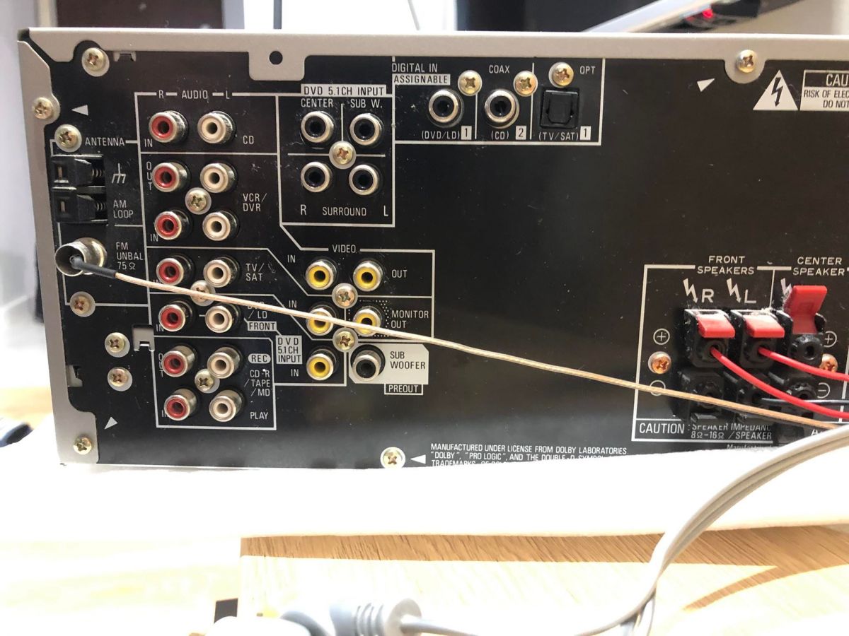

    wejścia amplituner PIONEER VSX-D512:
    Połączenia urządzeń - Podłączenie starego kina domowego do nowego telewizora Połączenia urządzeń - Podłączenie starego kina domowego do nowego telewizora

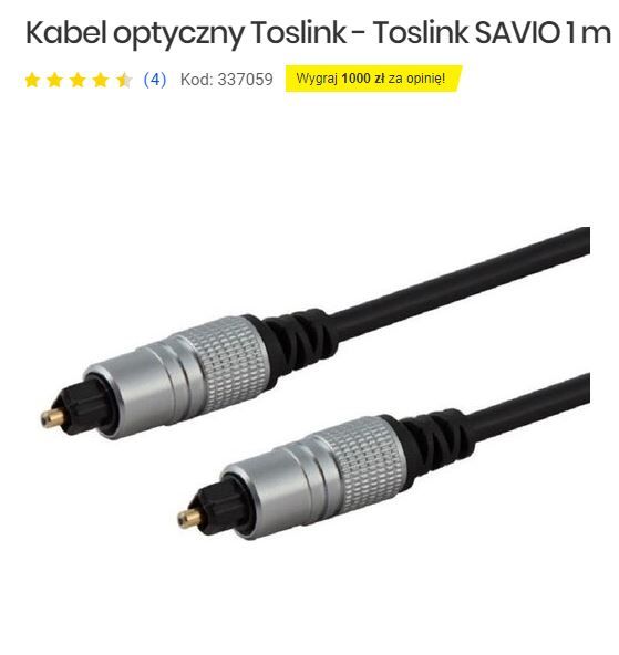

  • #4 20045574
    przemekchruniak1
    Poziom 3  
    Posty: 7
    czyli jest szansa że taki kabel pomoże? (zdjęcie poniżej)
    #5 20045632
    Karaczan
    Posty: 6734
    Pomógł: 868
    Ocena: 1121
    W specyfikacji piszą że TV ma wyjście optyczne, więc tak.
    Nie wiem jak jest w VSX-D512 ale mam VSX415 i w menu amplitunera trzeba przypisać wejście optyczne pod odpowiednie źródło (klawisz ;) ). Inaczej może nie być dźwięku.
    Jak i zapomnij o sterowaniu głośnością dźwięku za pomocą pilota do TV.
    Poziom sygnału na wyjściu cyfrowym jest zawsze stały, i regulujemy amplitunerem ;)

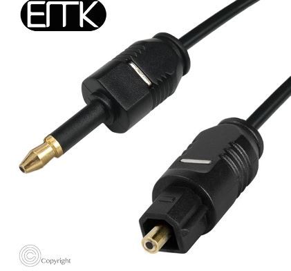

    powiedzcie jeszcze czy dobrze myślę, w tym przypadku jednak potrzebuję takiego kabla (zdjęcie poniżej)? bo sprawdziłem że te wejścia digital w telewizorze i w amplitunerze różnią się od siebie. W telewizorze jest bardziej "kwadratowe".
    Jeśli pamiętasz jak przypisać takie wejście w amplitunerze to mógłbyś od razu podpowiedzieć? :)
    #8 20045784
    Karaczan
    Posty: 6734
    Pomógł: 868
    Ocena: 1121
    Niestety nie mam już do niego pilota, więc opis z pamięci.
    Strzałkami prawo/lewo aż na wyświetlaczu pojawi się OPT czy tam OPTICAL, i wtedy strzałkami góra/dół wybieramy "klawisz", CD/TV/cośtam ;)
    A "kable" optyczne występują różne, zależnie od typu gniazda, jeśli to w TV przypomina gniazdo słuchawkowe, to tak, ten 2gi typ kabla z końcówką Jack.

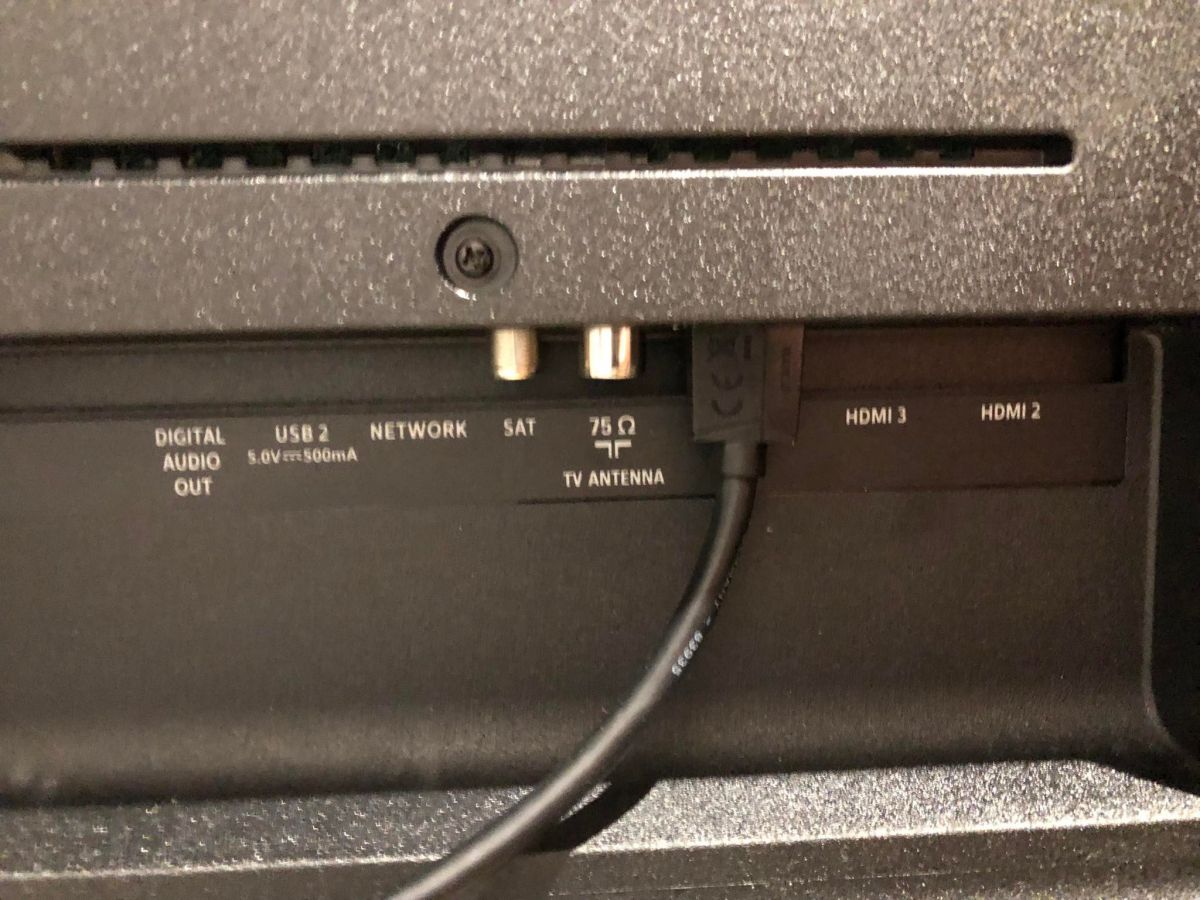

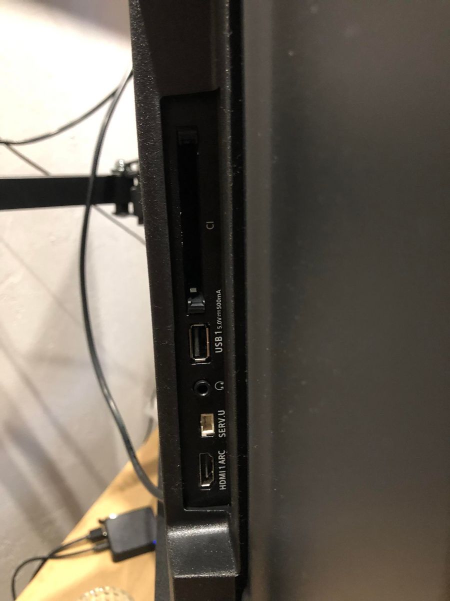

    misiek1111 napisał:

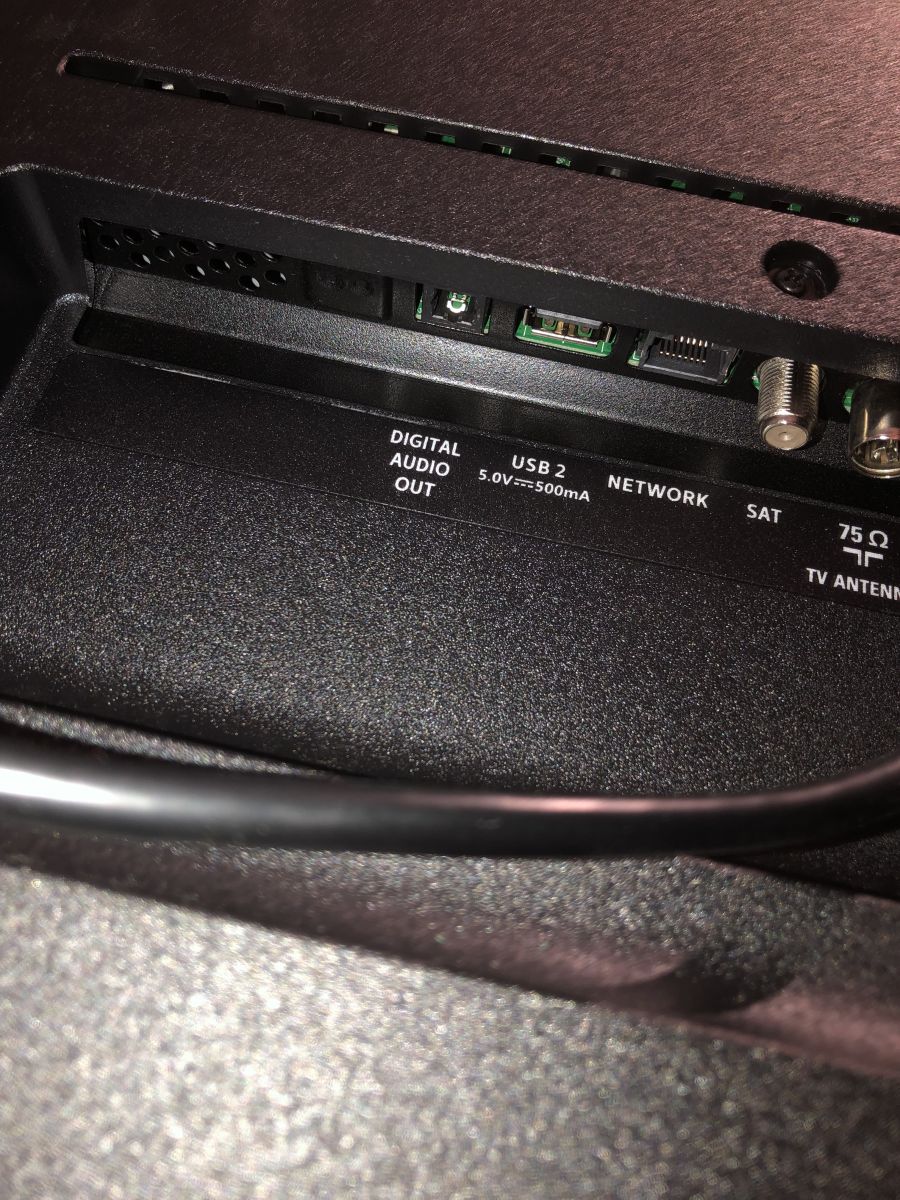

    Zrób wyraźne zdjęcie gniazda D. audio out w TV.
    Zdjęcie poniżej Połączenia urządzeń - Podłączenie starego kina domowego do nowego telewizora

    Wygląda na zwykłe optyczne Toslink, więc to:

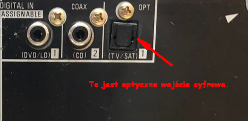

    Porównaj oba gniazdka w ampli i TV.
    Na zdjęciach wyglądają na takie same.

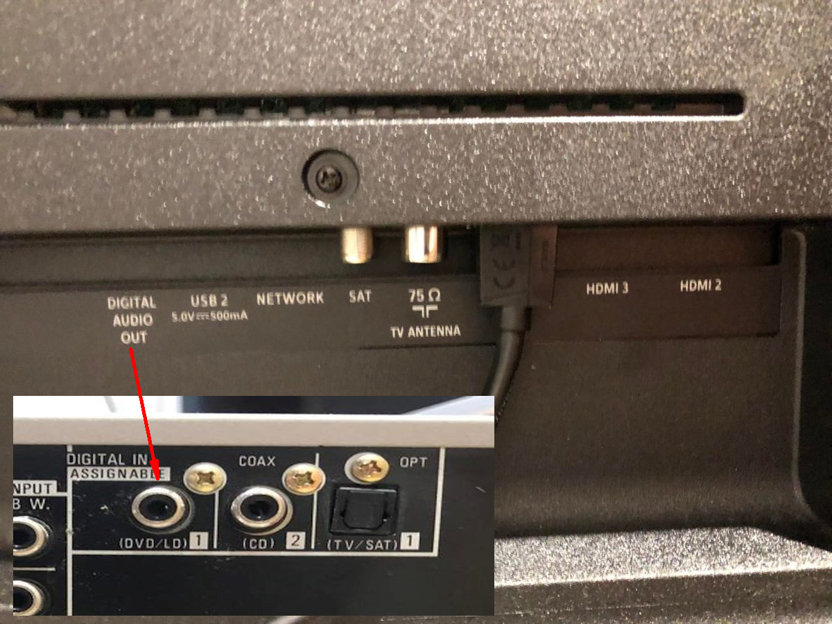

    #14 20047206
    misiek1111
    Poziom 37  
    Posty: 4080
    Pomógł: 324
    Ocena: 1089
    Jak okrągłe, jak jest kwadratowe. Na Twoim ampli zaznaczone czerwoną strzałką.
    Te dwa okrągłe obok, to wejścia cyfrowe, ale przewodowe (na zwykły kabel z miedzi, a nie optyczny).

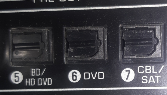

    #16 20047927
    misiek1111
    Poziom 37  
    Posty: 4080
    Pomógł: 324
    Ocena: 1089
    He, no właśnie, może jest stała zaślepka.
    Te lepsze gniazdka mają ruchome drzwiczki - przesłonę. Otwierają i zamykają się po włożeniu / wyjęciu wtyczki.
