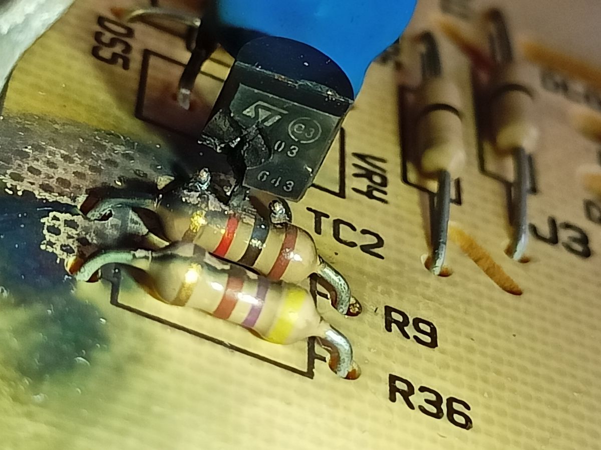

    Witam, zacznę od tego że jestem zielony w te rzeczy więc poszedłem do "fachowca" czy da się coś z tym zrobić a on nie spoglądając mówi że muszę podać wartości tego co się spaliło i możemy zalutować nowe. Stąd moje pytanie czy ktoś może wie jakie są i czy te małe co są obok tego czarnego też są spalone? Mastercook PFSD-1044 - Spalone elementy na płycie sterującej Mastercook PFSD-1044 - Spalone elementy na płycie sterującej

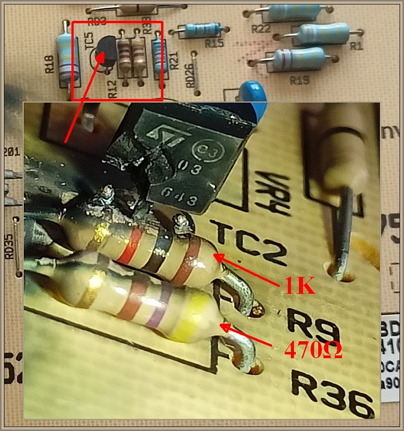

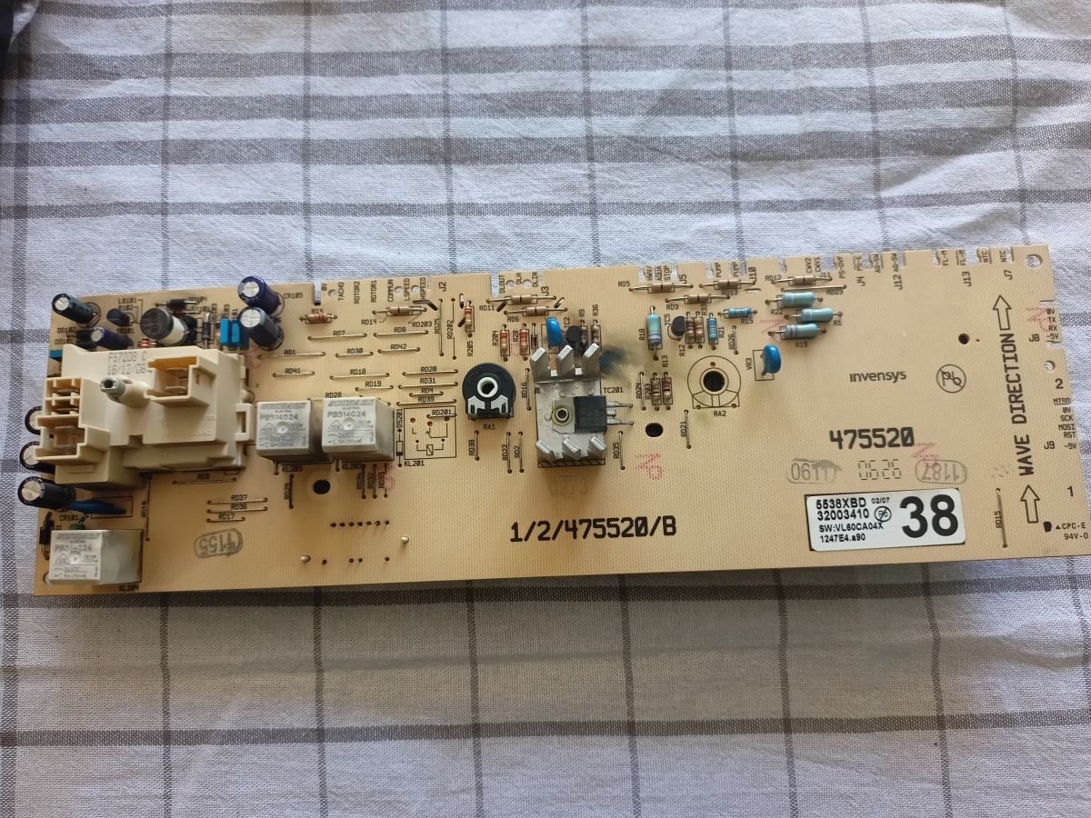

    Zatem odczytaj oznaczenia triaka TC5 bo oznaczenia wartości rezystorów podałem na foto i to wszystko jeśli chodzi o to co widzimy na foto (jedna strona PCB) no i najważniejsze czym steruje ten triak bo sam się nie spalił...
