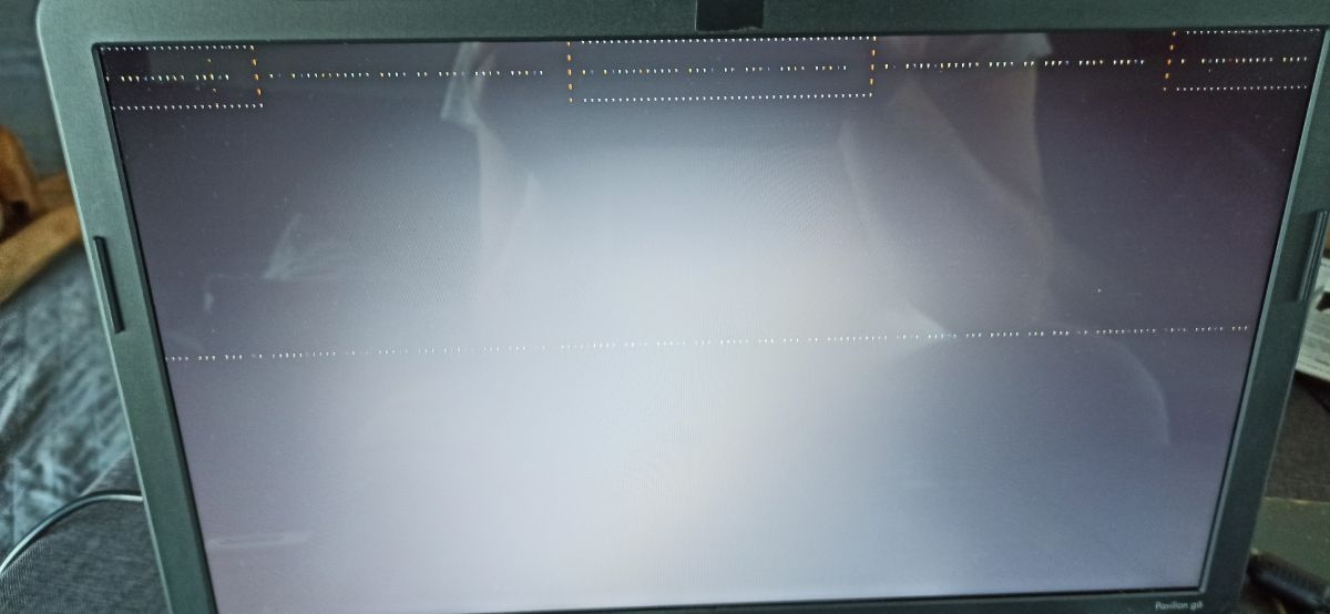

    Mam problem z próbą zainstalowania windowsa na nowy dysk SSD.
    Pendrive przygotowany z win7 lub win10 prawidło niestety przy próbie uruchomienia instalki z bootowalnego pendrive'a kończy się takim obrazem na monitorze jak w załączonym zdjęciu. Proszę o porady co mogę robić źle.

    Instalka w uefi? Aktualizacja biosu jeśli jest, jak nie pomoże i jeśli z penem wszystko ok sprawdź niższe wersje systemu Windows.

    Tak instalki na Uefi. Nie ma aktualizacji do Biosu. Wcześniej był tam win7 ale obecnie przy instalacji wyskuje taki obraz jak na monitorze.

    Co to za laptop? Karta nie jest uszkodzona? Instalator np. Ubuntu tez wyswietla kropki?

    Stary dysk zaczął wolno chodzić i dlatego pomysł na wymianę dysku. Przy starcie systemu na starym dysku windows wykrywał błędy i kazał przeskanować dysk. Jednak teraz na nowym dysku nie mogę nic zainstalować z pendriva. Bios jest z 2011r znalazłem z 2013 jednak gdy zrobiłem instaluje na pendrive podobnie jak w przypadku próby instalacji Windowsa tak i tu wyskakuje podobny obraz z tymi kropkami. Laptop to HP pavilion g6 1180ew.

    Hpki ze starymi biosami często mają kiepską kompatybilność uefi, pobierz z basewin.pl najstarsza wersję win 10 i sprawdź. Czym robiles pena? Rufus?

    Dokładnie Rufus.
    Bobralem obraz najstarszej wersji windowsa 10 zrobiłem pendriva programem Rufus. Niestety dalej wyświetla się ekran taki jak na początku.
