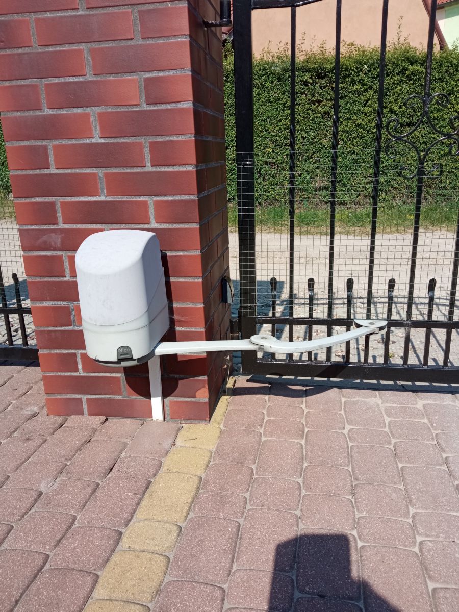

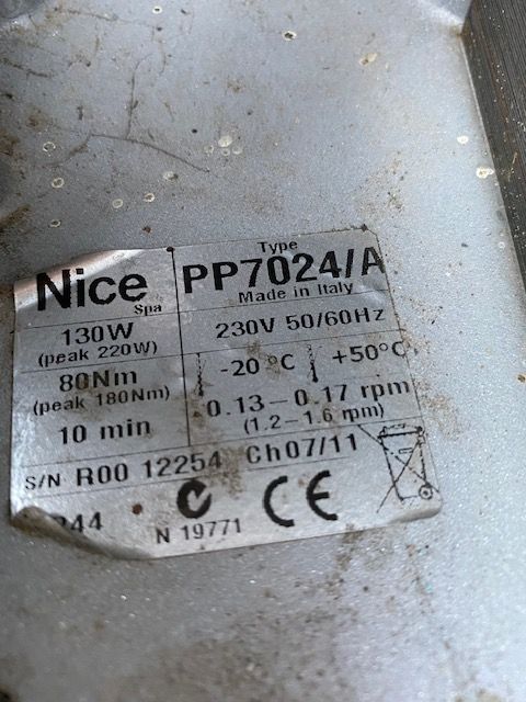

    Moja brama skrzydłowa wyposażona jest w siłowniki Nice PP7024/A, centralka POA1/A.
    Od wczoraj dziwnie pracuje, a mianowicie:
    - naciskam przycisk pilota (pilot Nice Flor-s), prawe skrzydło (to w którym nie ma centralki) otwiera się całkowicie, natomiast lewe skrzydło (tam gdzie jest centralka) dochodzi do położenie około 20cm do pełnego otwarcia i brama sama się zmyka;
    - ponownie naciskam przycisk pilota i prawe skrzydło znowu się całkowicie otwiera, natomiast lewe zatrzymuje się około 20 cm do pełnego otwarcia i brama tak zostaje otwarta;
    - ponownie naciskam przycisk pilota i prawe skrzydło otwiera się do końca (o te brakujące 20cm);
    - ponownie naciskam przycisk pilota i brama się zamyka.
    I tak w kółko, cały czas ta sam sekwencja, najpierw się otwiera i sama zamyka, potem otwiera się niepełnie, potem otwiera się do końca.
    Czy ktoś spotkał się z takim problemem i może wie jak go rozwiązać?
    Z góry dzięki za pomoc.

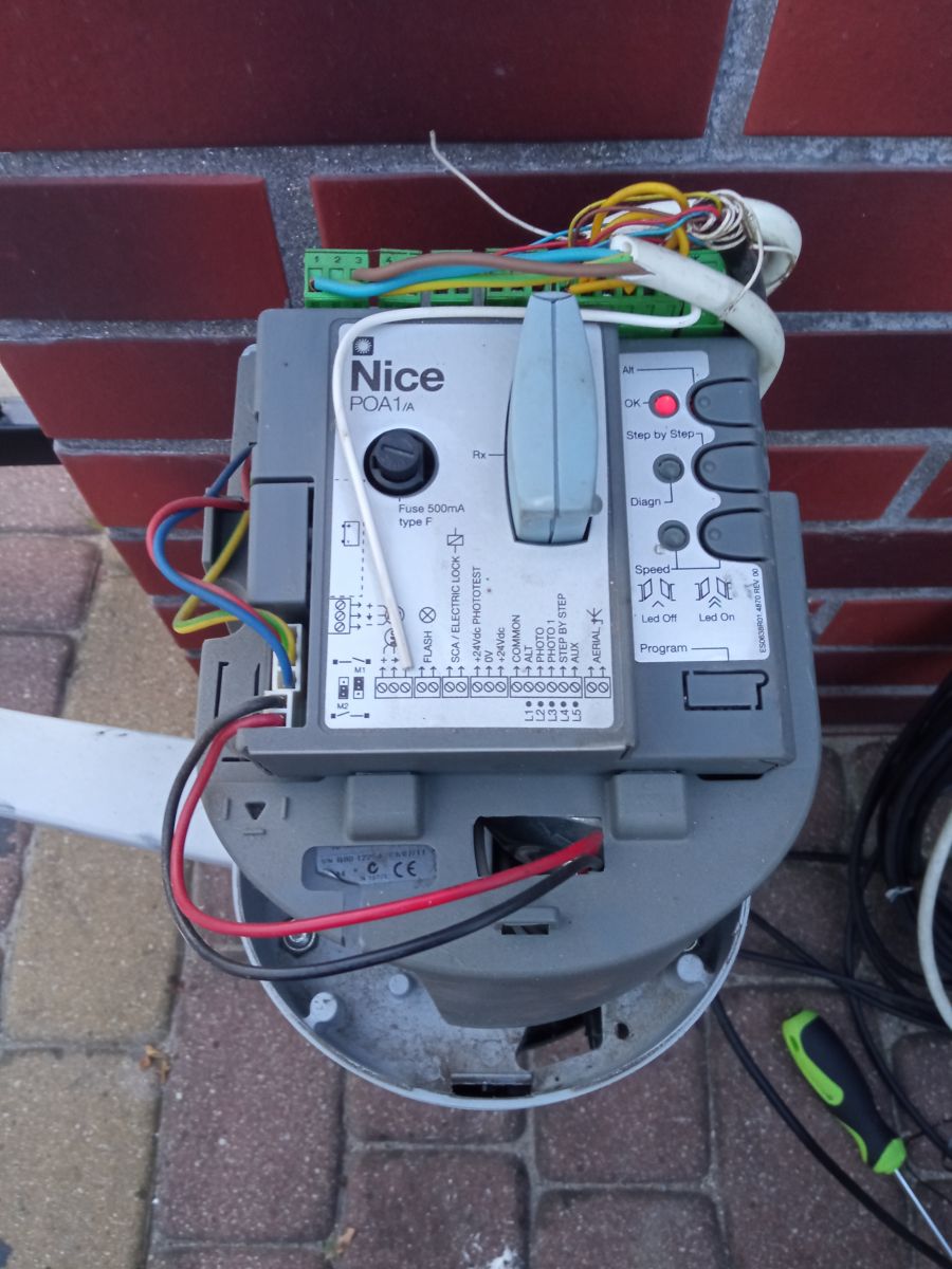

    Sprawdziłem rano i to samo, czyli to nie temperatura.
    Poczytałem instrukcję w sekcji 'Diagnostyka' i znalazłem, że występuje błąd 'interwencja amperometryczna M2' - znaczy na silniku na siłowniku bez centralki (ponieważ dioda P2 miga dwa razy podczas ruchu bramy).
    Czy ktoś wie jak to wyregulować?

    Już jest OK.
    Najpierw zresetowałem pamięć, a potem wykonałem 'Automatyczne poszukiwanie pozycji granicznych'.
