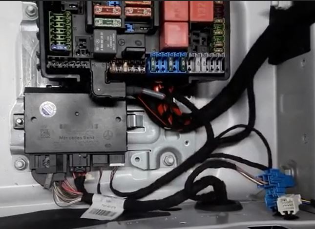

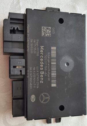

    Dzień dobry, Postanowiłem zamontować w aucie jw. oryginalny hak elektryczny. W tym celu zgromadziłem już sam hak z wiązką oraz oryginalny moduł haka. W tylnej klapie znajduje się orygialny przycisk do opuszczania haka. Na pierwszy rzut oka, oglądając zdjęcia z netu wydaje się, że brakuje wiazki, która łączy moduł ze skrzynką bezpieczników a nie mogę jej nigdzie znależć. Czego będę jeszcze potrzebował do prawidowego zadziałania? Dzięki za wszelkie podpowiedzi. Pozdrawiam
    • Mercedes GLC300 - Podłączenie oryginalnego haka elektrycznego bagażnik.JPG (53.72 KB) Musisz być zalogowany, aby pobrać ten załącznik.
    • Mercedes GLC300 - Podłączenie oryginalnego haka elektrycznego moduł.JPG (28.73 KB) Musisz być zalogowany, aby pobrać ten załącznik.
    • Mercedes GLC300 - Podłączenie oryginalnego haka elektrycznego wtyczki haka.JPG (19.12 KB) Musisz być zalogowany, aby pobrać ten załącznik.

    Czy może ktoś dysponuje schematem modułu haka? Dziękuję z góry.

    Witam. Udało Ci się zamontować ten hak? Mam dokładnie ten sam problem nie mogę nigdzie znaleźć wiazki która jest tam potrzebna. Pozdrawiam

    Niestety nie. Udało mi się wprawdzie zgromadzić prawie wszystkie odpowiednie elementy tj. wiązka, moduł, wsporniki, osłona ale na końcu okazało się, że mój rocznik samochodu nie akceptował zestawu bo potrzebny był hak o innym nr A2533102800 (dość rzadko spotykany) a najtańszy jaki znalazłem na znanym portalu aukcyjnym kosztował 1700 zł, więc odpuściłem. Kupiłem wypinanego pionowo automatycznego Steinhof'a, który z montażem kosztował mnie tyle, ile sam hak a i wg mnie wygląda to lepiej bo wycięcie w zderzaku jest o wiele bardziej dyskretne niż wymagał tego oryginalny elektryk.

    Pamiętasz może numery osłony i wiazki? Może masz namiary gdzie mogę kupić? byłbym bardzo wdzieczny.

    Wg Xentry tak skompletowany i zamontowany zestaw powinien zadziałać (oczywiście po późniejszym zakodowaniu np. Vediamo lub DTS Monaco):
    1. Hak A2533102800
    2. Dwa wsporniki do podłużnic (niezbędne!) A2536102501 (lewy) , A2536102601 (prawy) z kompletem śrub
    3. Moduł haka A2059006828
    4. Wiązka haka A2055401818
    5. Osłona pod hak A2538802501
    Wszystko, za wyjątkiem wsporników, kupiłem na Alle.
