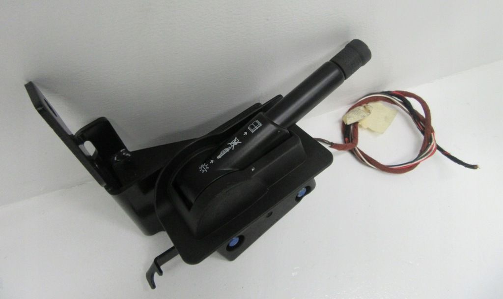

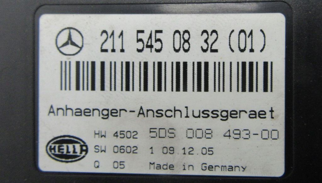

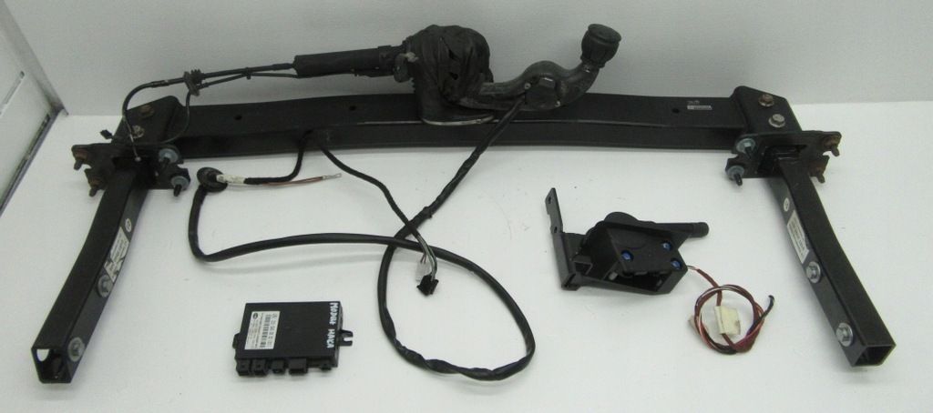

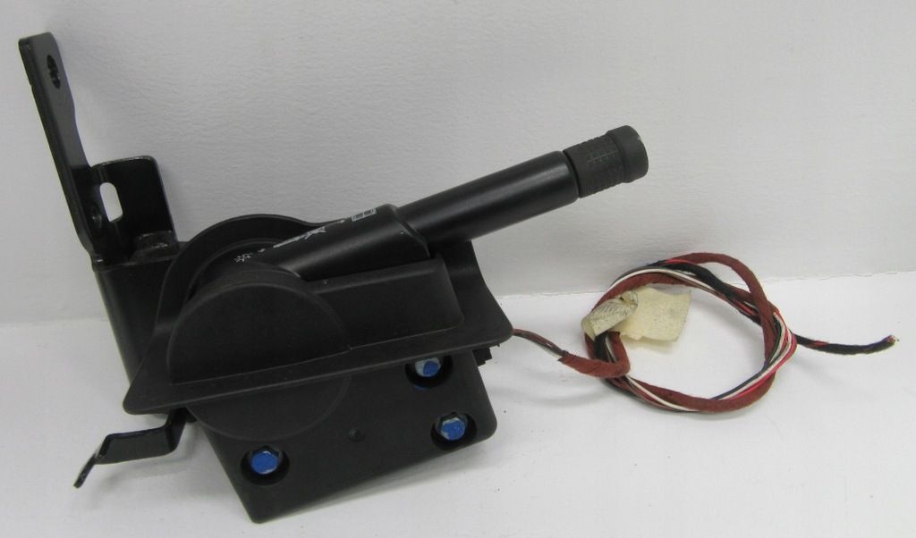

    Cześć potrzebuję pomocy w montażu haka holowniczego do mercedesa w 211 kombi e320 2004rok. Kupiłem kompletny oryginał z wiązką modułem i rączką którą się montuje gdzieś w bagażniku. Macie pomysł jak się zabrać za montaż? I podłączenie elektryki?

    Jeżeli masz oryginał to z czym problem ?
    Co do haka to montaż w podłużnice pod zderzakiem. A co do elektryki to moduł sterownik haka w bagażniku , wpinasz się oryginalnymi wtyczkami wszędzie :)

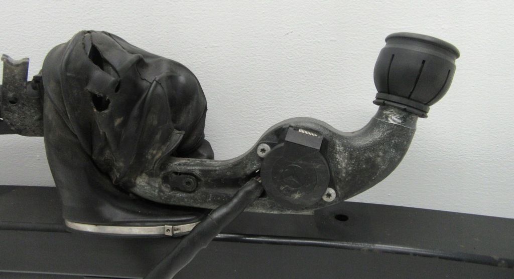

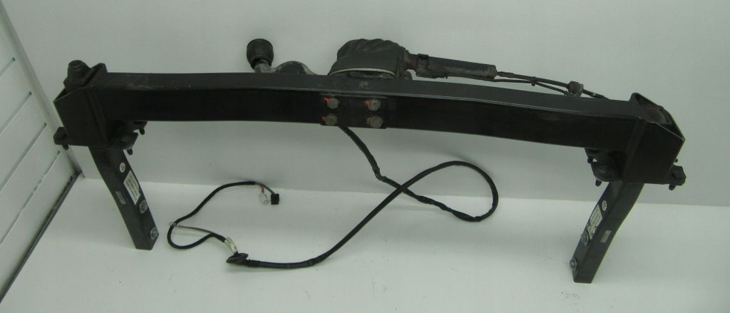

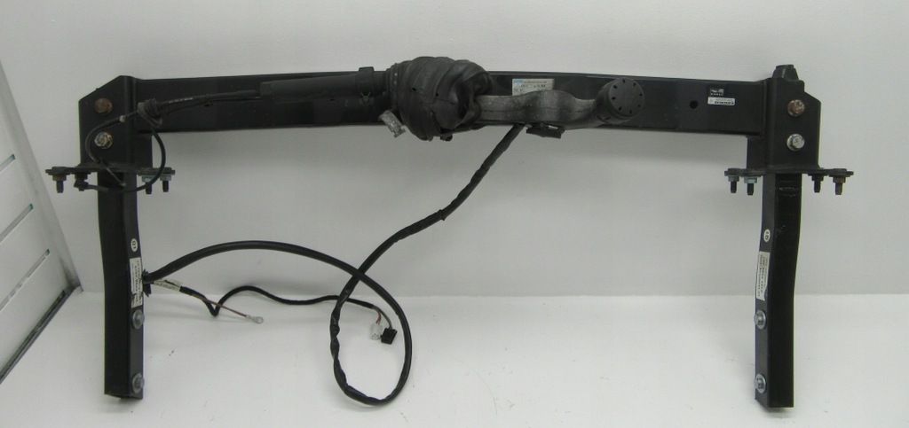

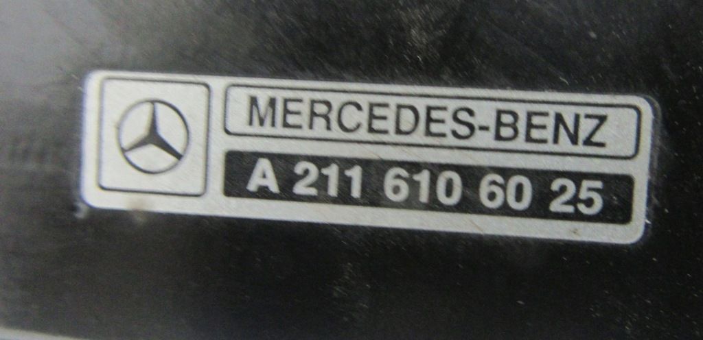

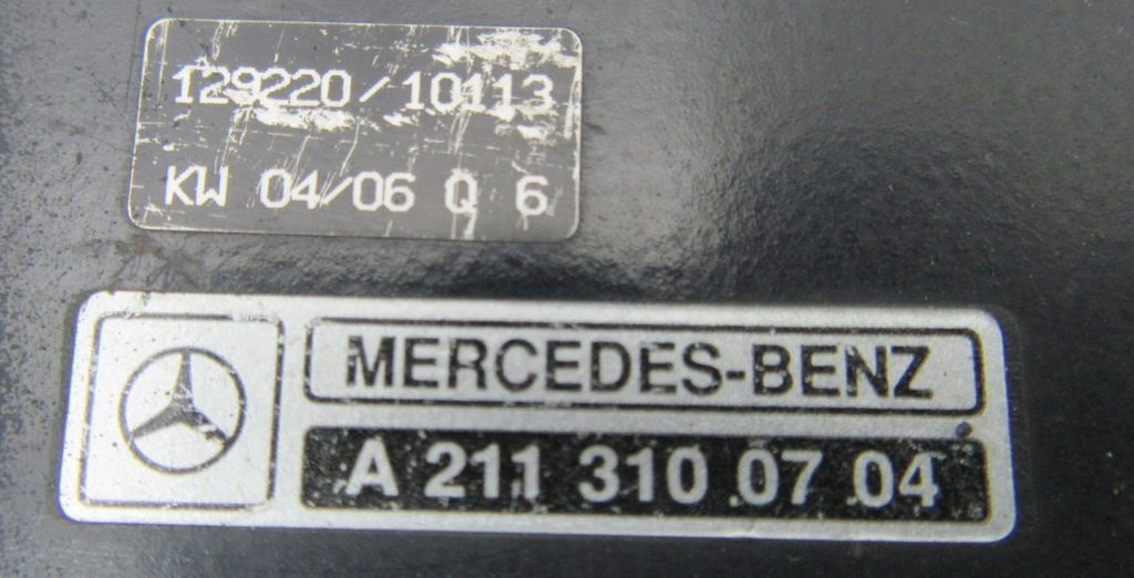

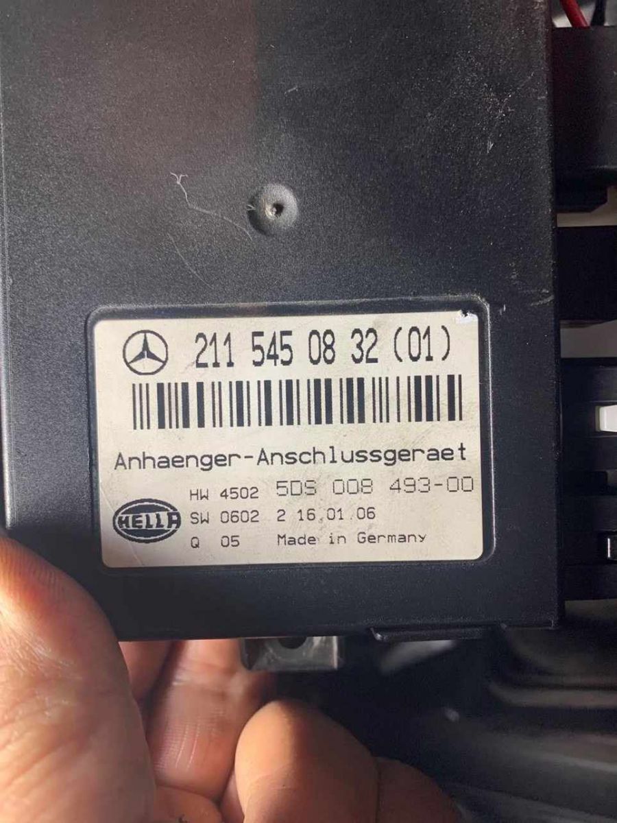

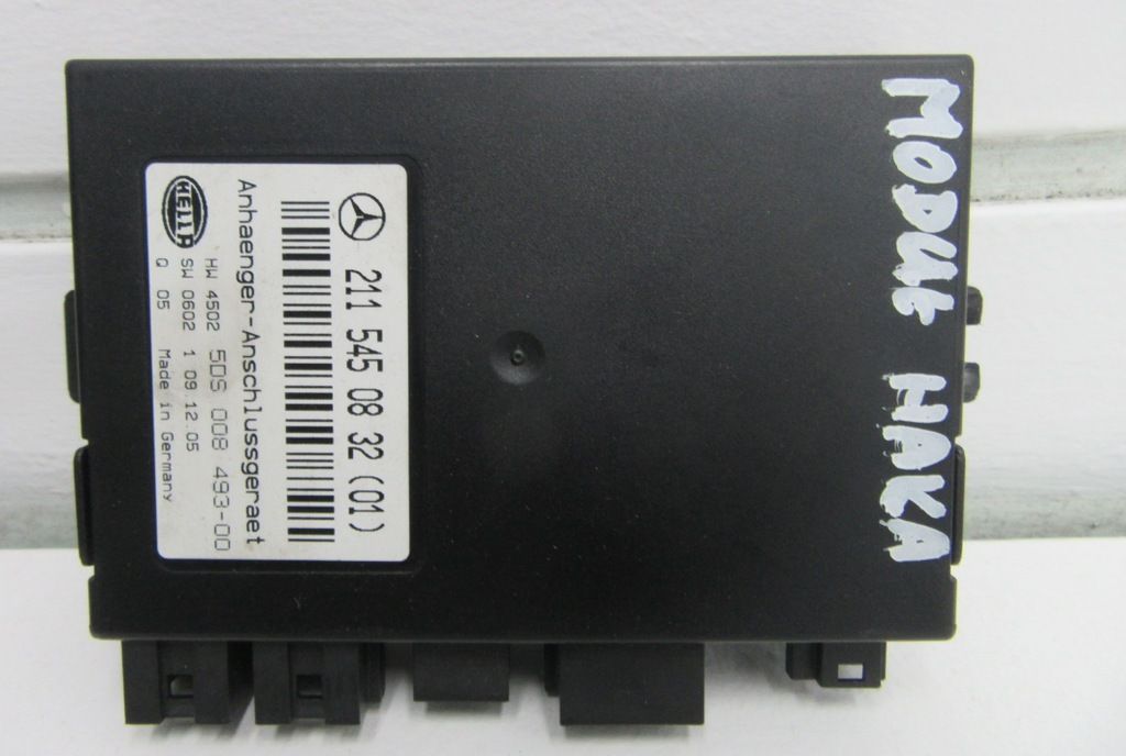

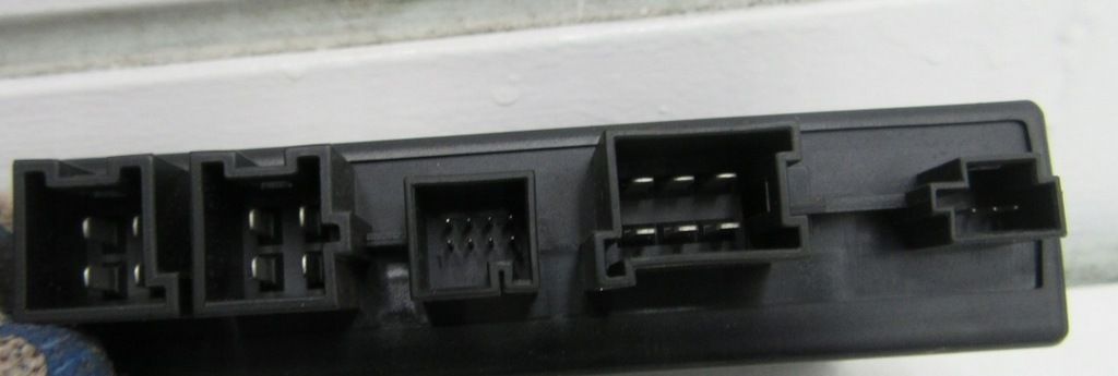

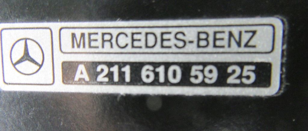

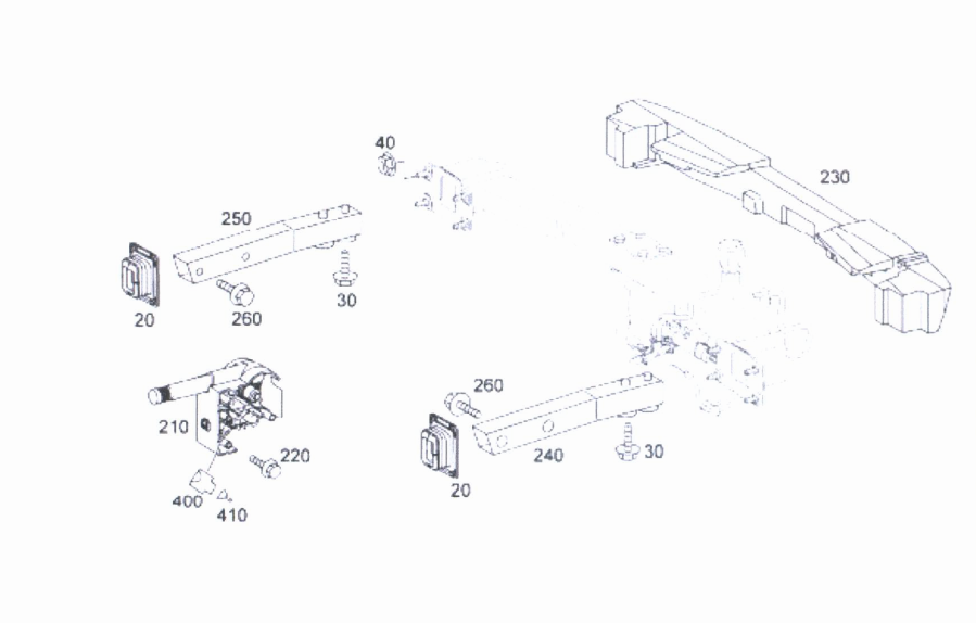

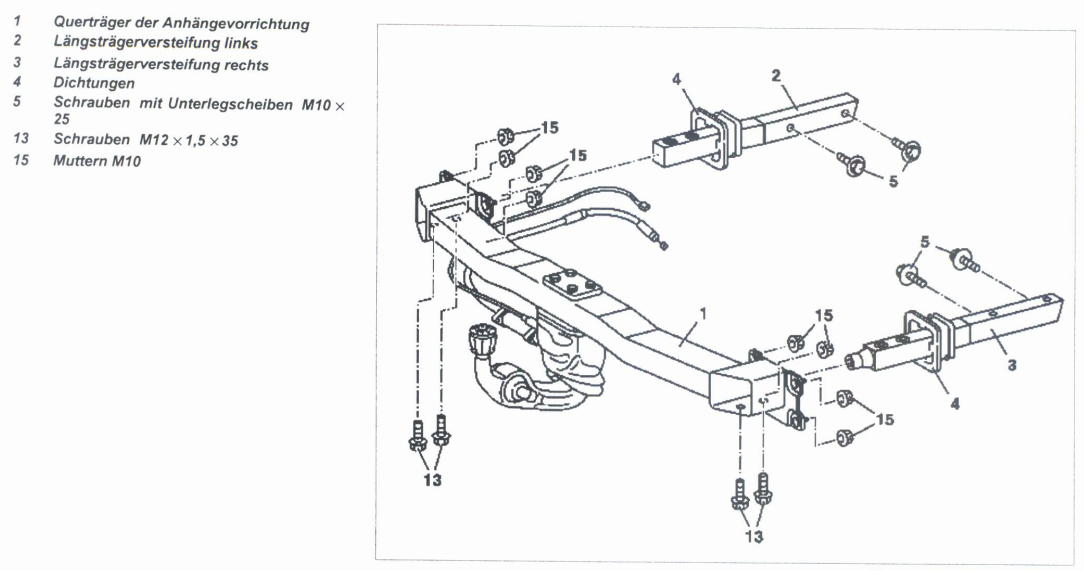

    Posiadasz taki hak, jak na zdjęciach ?
    Instrukcja montażu i podłączenia haka holowniczego w Mercedesie W211 E320 Kombi 2004r. Instrukcja montażu i podłączenia haka holowniczego w Mercedesie W211 E320 Kombi 2004r. Instrukcja montażu i podłączenia haka holowniczego w Mercedesie W211 E320 Kombi 2004r. Instrukcja montażu i podłączenia haka holowniczego w Mercedesie W211 E320 Kombi 2004r. Instrukcja montażu i podłączenia haka holowniczego w Mercedesie W211 E320 Kombi 2004r. Instrukcja montażu i podłączenia haka holowniczego w Mercedesie W211 E320 Kombi 2004r. Instrukcja montażu i podłączenia haka holowniczego w Mercedesie W211 E320 Kombi 2004r. Instrukcja montażu i podłączenia haka holowniczego w Mercedesie W211 E320 Kombi 2004r. Instrukcja montażu i podłączenia haka holowniczego w Mercedesie W211 E320 Kombi 2004r. Instrukcja montażu i podłączenia haka holowniczego w Mercedesie W211 E320 Kombi 2004r. Instrukcja montażu i podłączenia haka holowniczego w Mercedesie W211 E320 Kombi 2004r. Instrukcja montażu i podłączenia haka holowniczego w Mercedesie W211 E320 Kombi 2004r.
    Zdjęcia zapożyczone z sieci.
    Poniżej instrukcja w języku producenta samochodu:

    A może ma ktoś zdjęcia jak i gdzie zamątować tą dźwignię w bagażniku

    Co do haka to montaż w podłużnice pod zderzakiem. A co do elektryki to moduł sterownik haka w bagażniku , wpinasz się oryginalnymi wtyczkami wszędzie. Dzień dobry hak zamontowany tylko mam problem z elektryką nie mogę znależć tych oryginalnych wtyczek do modułu no i od dźwigni wychodzą cztery kable bez kostki nie mam pojęcia gdzie to popodponac.
    Rozebrałem lewy i prawy boczek bagażnika aż do siedzeń nie znalazłem żadnych wtyczek hak zamontowany i to na tyle elektryki nie ma

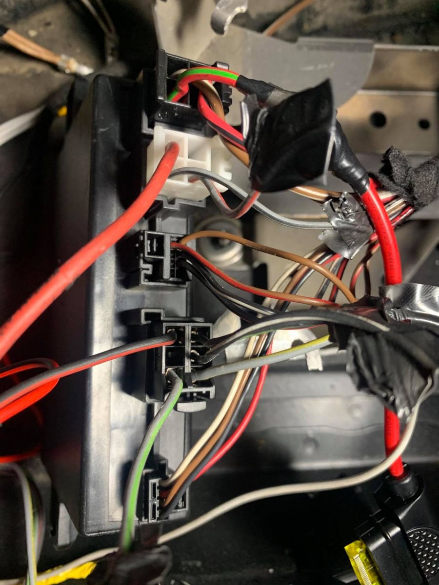

    Poszukuję schematu podłaczenia takiego modułu do auta
    Hak z wiązką i modułem zamontowany
    zostało podłaczyć kabelki

    U mnie było tak, że musiałem wpiąć wtyczki i bezpieczniki w miejsce, gdzie było pusto. Miałem to wszystko już w aucie przygotowane plug & play.

    gdybym miał cała oryginalną wiązkę to bym nie pytał
    nikt nic ?
