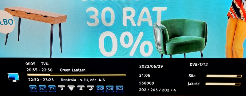

    To teraz po kolei żeby uporządkować temat.
    1. Przywrócenie TV do ustawień fabrycznych nic nie dało.
    2. Zmiana regionu na Czechy / Pozostałe też nic nie dała.
    3. W menu serwisowym była jakaś opcja "TUNER", ale nie można jej było zmienić.
    Efekt jest taki, że od 3 godzin testuję dekoder FERGUSON Ariva T75.
    1. Pierwszą czynnością była aktualizacja oprogramowania do najnowszego.
    Kod: Text
    Zaloguj się, aby zobaczyć kod
    2. Patrząc na pkt. 4 nie odczułem tego na co wszyscy narzekają, czyli tzw. podwójnego kliknięcia przycisków.
    3. Instalacja: sygnał z odbicia na siatce TechniSat + GPS Wa-501S-3 + zasilacz z regulacją.
    4. Siła i jakość 80-90% na wszystkich znalezionych kanałach.
    Odbiór kanałów DVBT-2 na Samsung UE43J5600AWXXH i wybór dekodera Ferguson T75
    5. Muszę zrobić porządek z kanałami, bo z racji siatki i obecności kilku nadajników, dekoder na auto zapisał 94 stacje (powielone).
    6. Potwierdzam, iż kabel HDMI z zestawu nie wspiera CEC, ale po zastąpieniu go prawidłowym można obsługiwać wszystko tylko pilotem od dekodera (da się włączyć i wyłączyć TV)
    7. Możliwość korzystania z HbbTV mam w TV, więc w dekoderze jest to zbędne (możne dokupić dongla).
    Jedyny mankament jaki zauważyłem, to po przełączeniu programu przez jakieś 2-3 sekundy obraz jest spowolniony.
    Same kanały przełączają się szybko i bez problemu.
    Ten model dekodera został dosłownie wymieciony z magazynów popularnych sklepów RTV.
