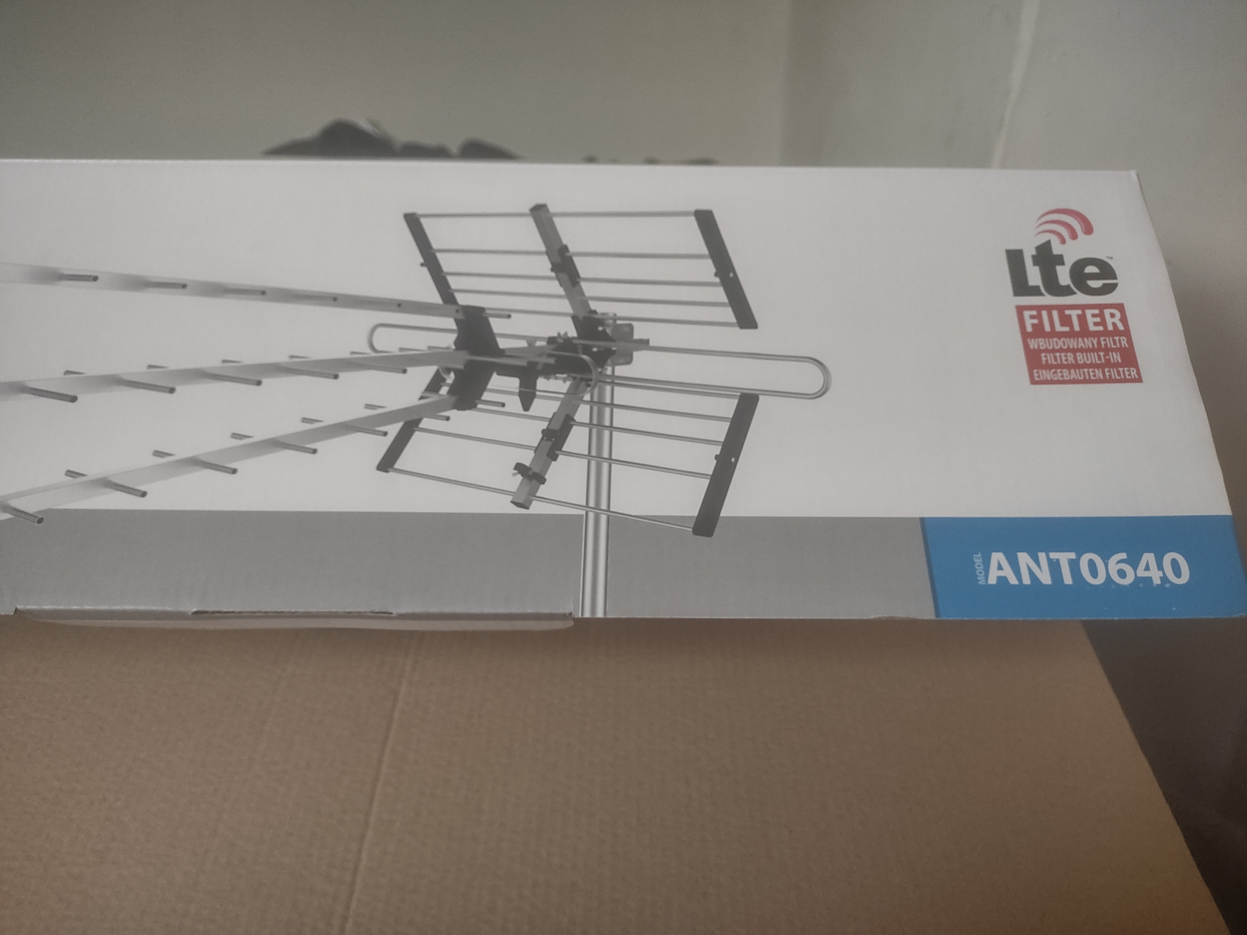

    Antena ,fotka w załączniku. Wszystkie końcówki zarobione fabrycznie .kupiłem cały komplet. Jest z zasilaczem. Do nadajnika mam 6km.

    sq3evp
    Posty: 6364
    Pomógł: 211
    Ocena: 836
    Taka antena to Quad podwójny bez ekranu, sygnał odbiera z obu stron. Jeżeli masz pecha to masz sporo zakłóceń i stad problemy z odbiorem.
    Wzmacniacz wzmacnia również zakłócenia. Antena kierunkowa powinna spisać się lepiej

    Czyli to wina anteny?
  • #9 20081840
    sq3evp
    Posty: 6364
    Pomógł: 211
    Ocena: 836
    W dużej mierze. Mam okazję użytkować bardzo stara siatkę, w odległości ok 60km od nadajnik, ale antena nie ma przeszkód i mimo to ze sygnał jest dzielony na 3 odbiorniki działa bez problemu.
    Twoja antena tez jest dobra, ale w specyficznych warunkach nie sprawdzi się. DVB-T2 jest bardziej wrażliwy na jakość sygnału niz DVB-T. Musiałbyś mieć możliwość skorzystanie z miernika sygnału - pokazały to jest przyczyna problemów.
    spróbuj poszukać ręcznie - jeżeli znajdzie sygnał i będzie jakość słaba albo będą skoki to masz przyczynę. Może umiejscowienie anteny trzeba zmienić?

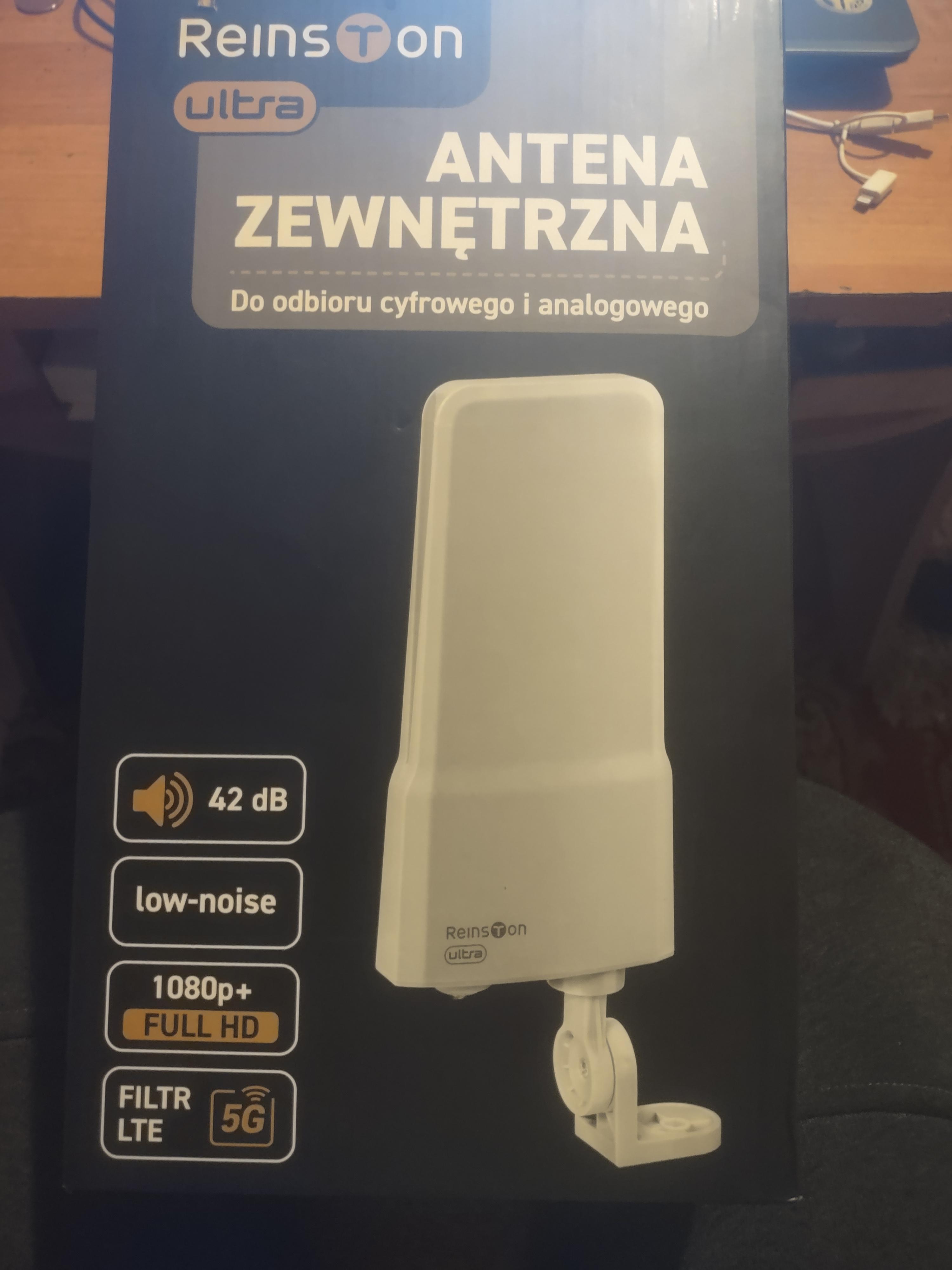

    Sprawdzalem miernikiem sygnalu , mam jakiesz 40 % i dlatego lapal tylko podstawowe kanaly,. teraz czas szukania miejsca gdzie bedzie lepszy sygnal
    W domu sprawdzalem , to samo.
    Problem rozwiązany. Wcześniejsza antenę oddałem a zakupiłem (w załączniku fotka.). Teraz wszystkie kanały działają . Dziękuję wszystkim za każdą podpowiedź pozdrawiam
