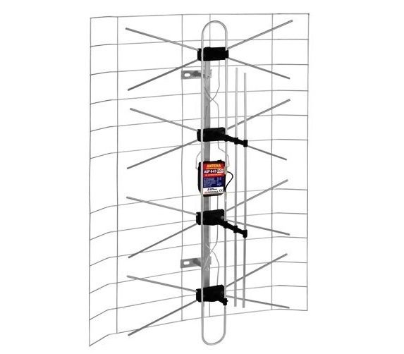

    Wszystko jest o, a antena ma własny wzmacniacz i skierowana jest na Warszawę, może skierować na Płock? Rodzice mają tv w letniaku i ustawiali na wszystkie sposoby i bez powodzenia za antenę daliśmy 200 zł, nie mam pomysłu.

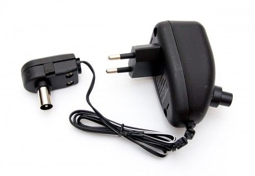

  • #17 20083374
    LeDy
    Posty: 19128
    Pomógł: 1992
    Ocena: 2942
    Ponieważ wymiana wzmacniacza nie wchodzi w grę, więc wymień zasilacz na taki z regulacją . Gdybyś chciał odbierać MUX-8 to wymiana anteny na pasywną, jak na zdjęciach.

  • #21 20083640
    LeDy
    Posty: 19128
    Pomógł: 1992
    Ocena: 2942
    Zasilacz np. LXG012P
