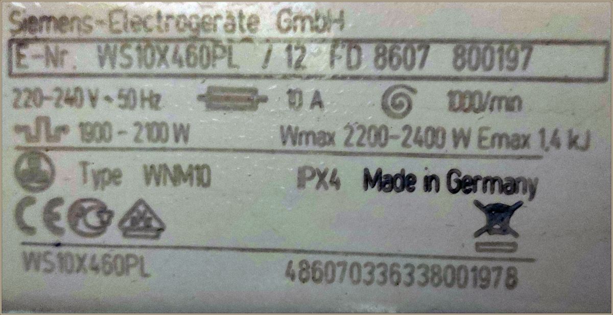

    Dodaj zdjęcie tabliczki znamionowej pralki. Czy pompa wody była już wymieniana w trakcie eksploatacji pralki?

    Pompka od nowości, sprawdziłem wyczyściłem, dodam że odpompowuje wodę sprawnie i szybko. Dodaje zdjęcie tabliczki.
    Siemens WS10X460PL - brak wirowania, programy pierzą, pompka odpompowuje
