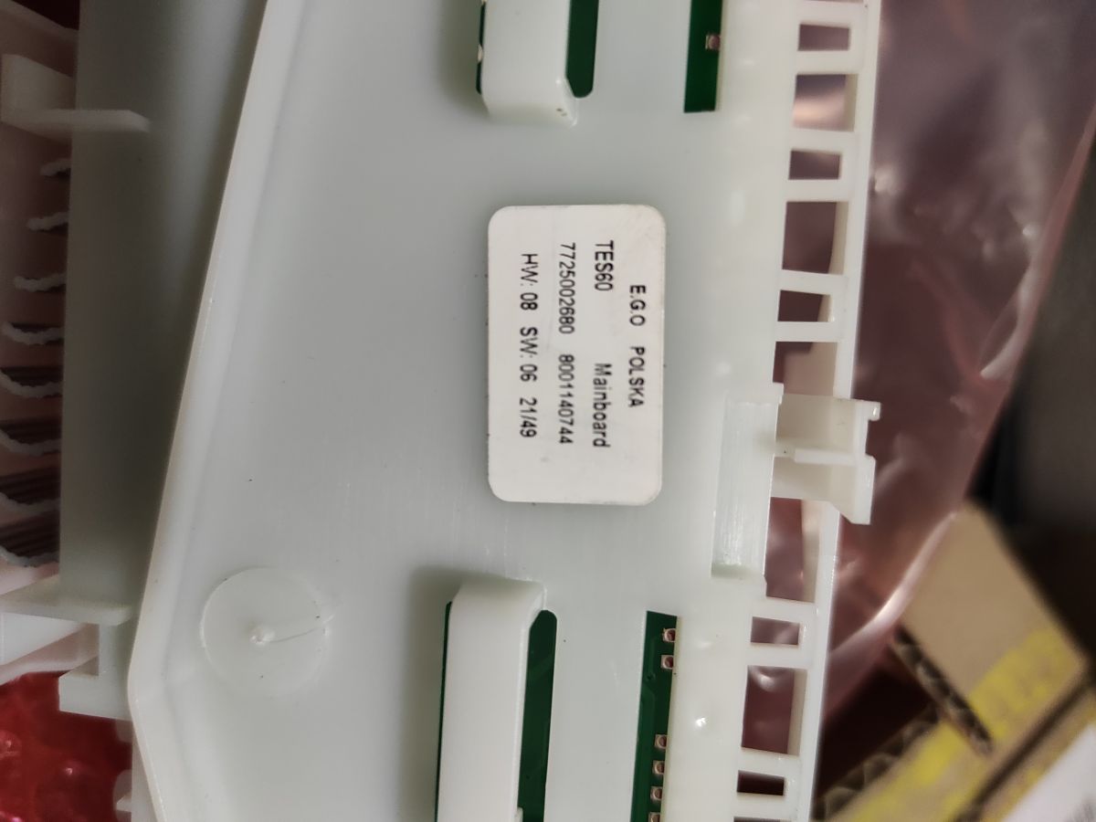

    Wymieniłem moduł zasilania na nowy ale jest problem brak podświetlania panela. TE651319RW/12 zaprogramowany kupiony w ASWO. Na starym module było tylko cykanie młynka i po chwili cykanie wszystkiego młynka, pompy wyświetlacza.

    Prosze podac Nr artykulu zakupionego
  • #4 20097378
    ssss
    Posty: 3359
    Pomógł: 468
    Ocena: 1781
    Wszystko sie zgadza .Ja bym reklamowal modul

    No tak gwarancja a zwrot to dwie sprawy. Otrzymałem informację następującej treści.
    Dzień dobry,
    wg załączonej tabliczki moduł zostal dobrany właściwie.
    Niestety nie diagnozujemy modułów.
    Joanna Górz
    Dział Call Center
