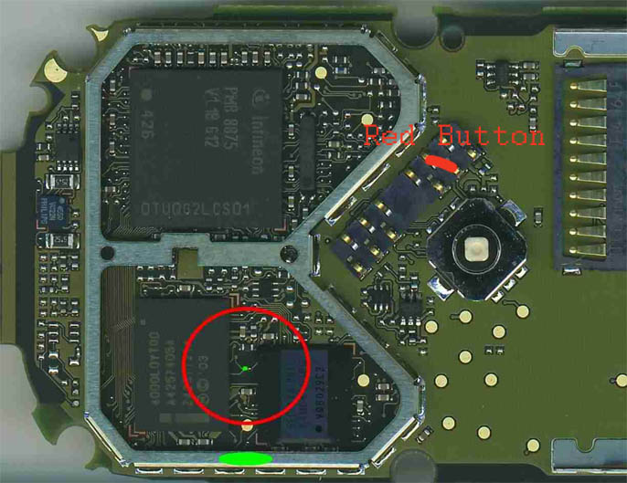

    mam w fonie softa v43 a potrzebuje v21 bo nie moge zdjąc sim locka ma ktos moze?A moze ma ktos sprawdzony sposób zdjęcia sim locka?Jesli tak to prosze o opis!

    telefonik raczej nie pozwoli na zanizenie wersji .. wiec pozostaje papuas albo sst(osobiscie bardziej wole), nio i tp oczywiscie .. zworka do masy plus power on
    • Jak zdjąć simlocka z Siemens C65 z softem v43 na v21? tp_c65.jpeg (97.93 KB) Musisz być zalogowany, aby pobrać ten załącznik.

    trza wrzucić swupem v25 i spaczować bootcore
    ale szybciej będzie z TP ;)

    tak to też jest sposób
