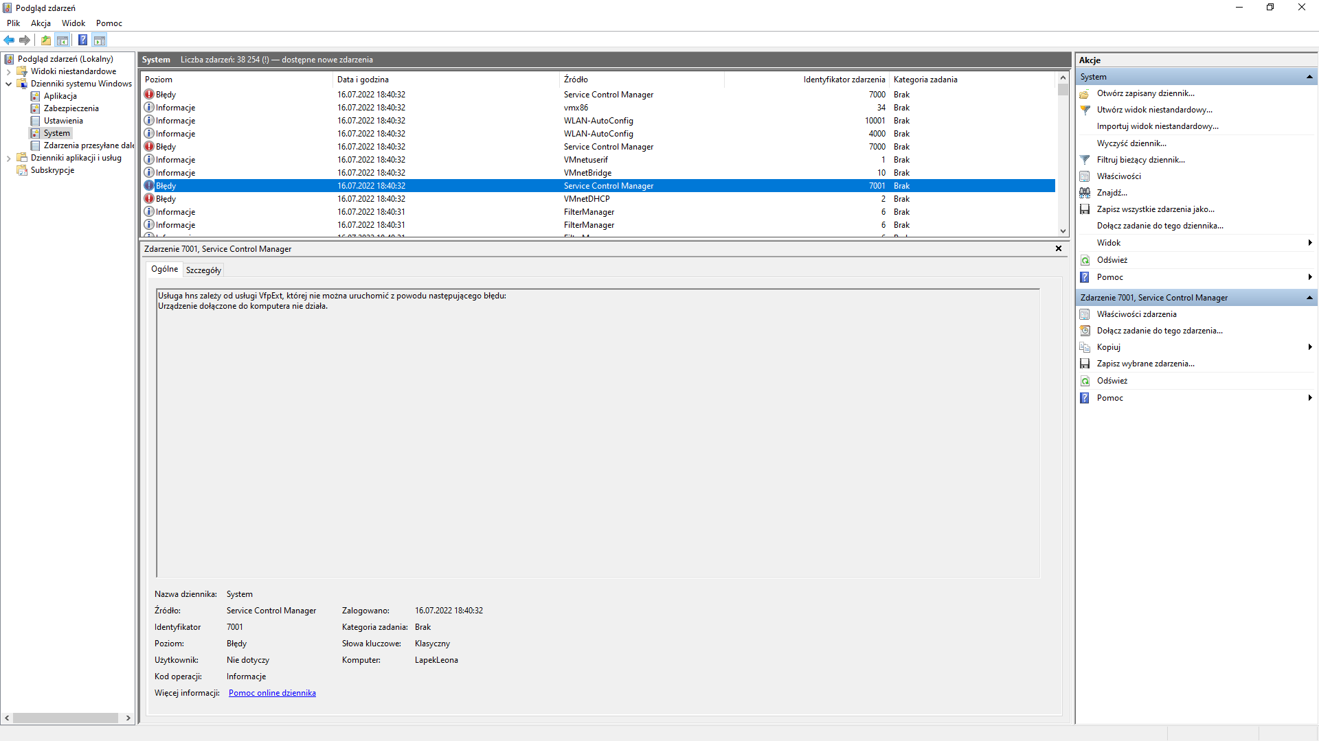

    Witam mam problem przy aktywacji opcji "Piaskownica systemu Windows" problem jest w tym że jak zaznaczam opcje w funkcjach i daję ok wtedy wyskakuje okno wyszukiwanie potrzebnych plików i kiedy wyszuka i prosi o ponowne uruchomienie daję to i restartuje komputer, kiedy komputer się zrestartował to wychodzi "nie można ukończyć instalacji aktualizacji wycofywanie zmian" i nie mogę tego aktywować zbadałem komputer programem Setup Diag i podaję poniżej loga

    Dzienniki systemu windowsa - aplikacje bądź system - szukaj błędów i ostrzeżeń w czasie w którym instalowałeś funkcje hyper-v i piaskownice

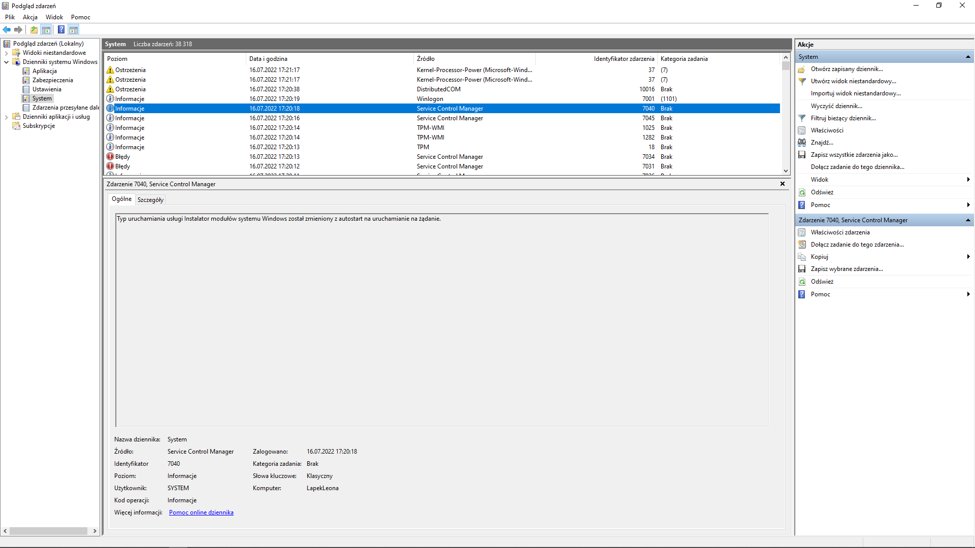

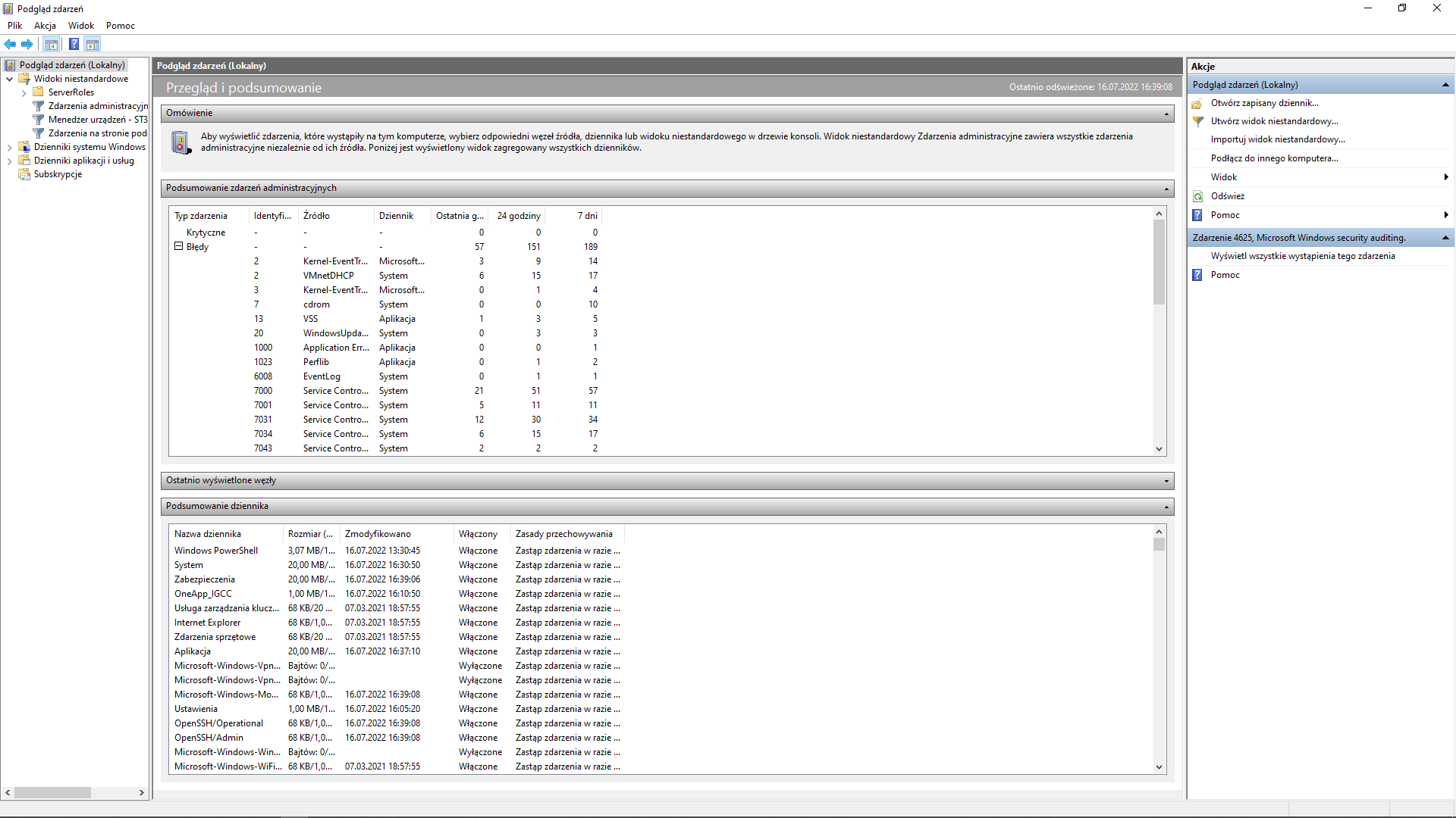

  • #9 20104036
    LeonOne1234
    Poziom 4  
    Posty: 14
    Aktywacja Windows Sandbox: Błąd instalacji aktualizacji, log SetupDiag

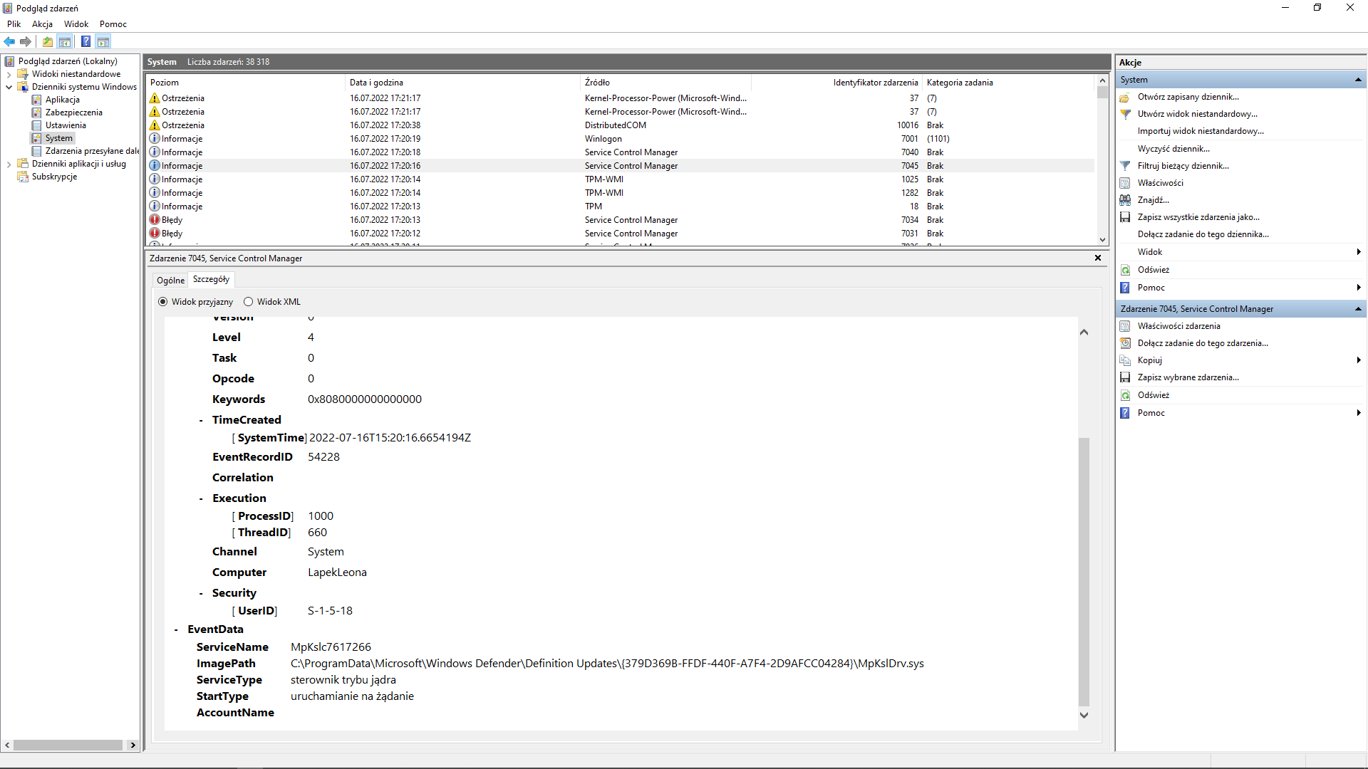

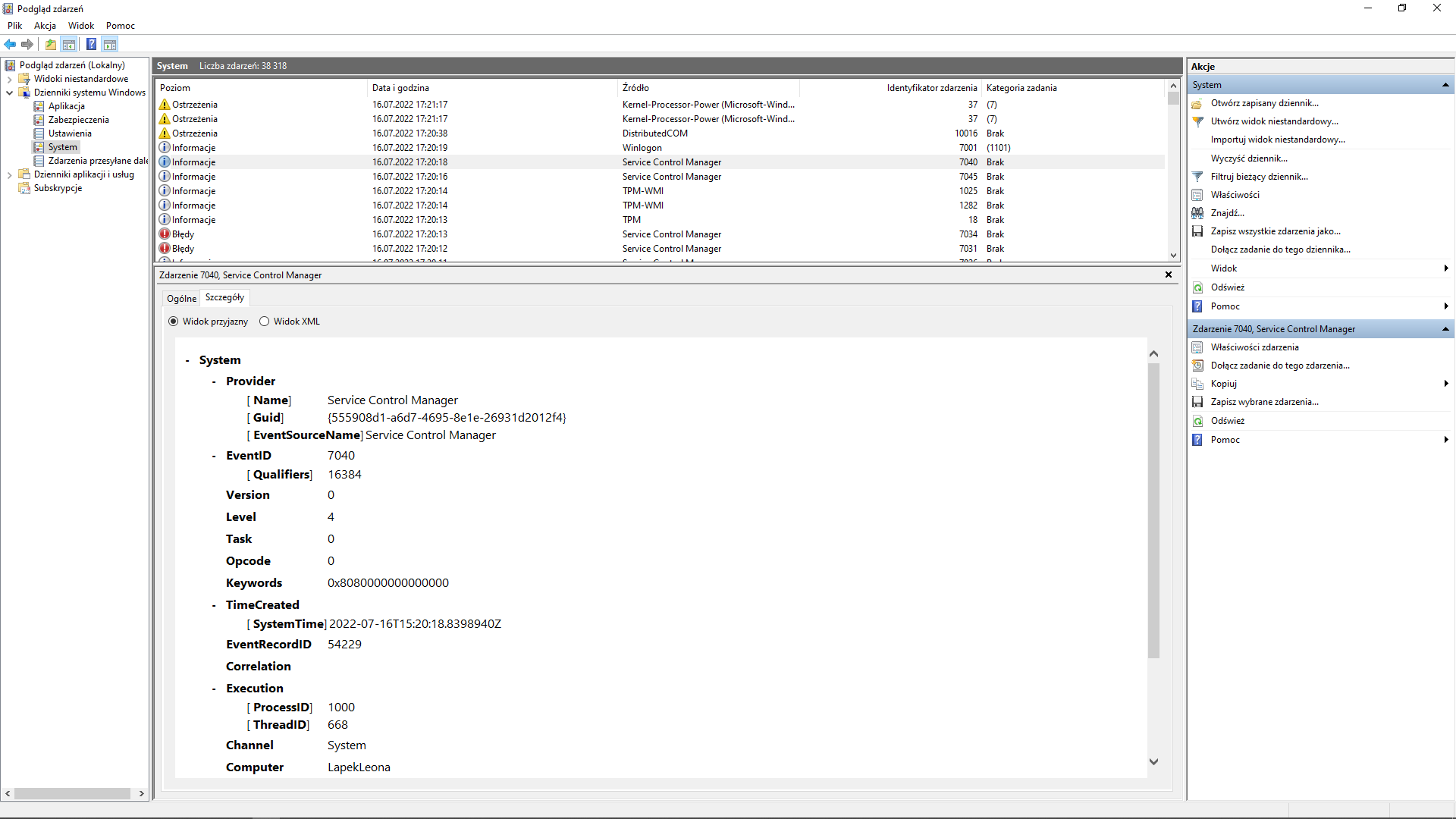

    nie wiem czy to jest to robiłem to teraz bo tamtych zdarzeń znaleść nie umiałem Aktywacja Windows Sandbox: Błąd instalacji aktualizacji, log SetupDiag
    wyślę szczegóły tych dwóch screenów Aktywacja Windows Sandbox: Błąd instalacji aktualizacji, log SetupDiag Aktywacja Windows Sandbox: Błąd instalacji aktualizacji, log SetupDiag Aktywacja Windows Sandbox: Błąd instalacji aktualizacji, log SetupDiag Aktywacja Windows Sandbox: Błąd instalacji aktualizacji, log SetupDiag

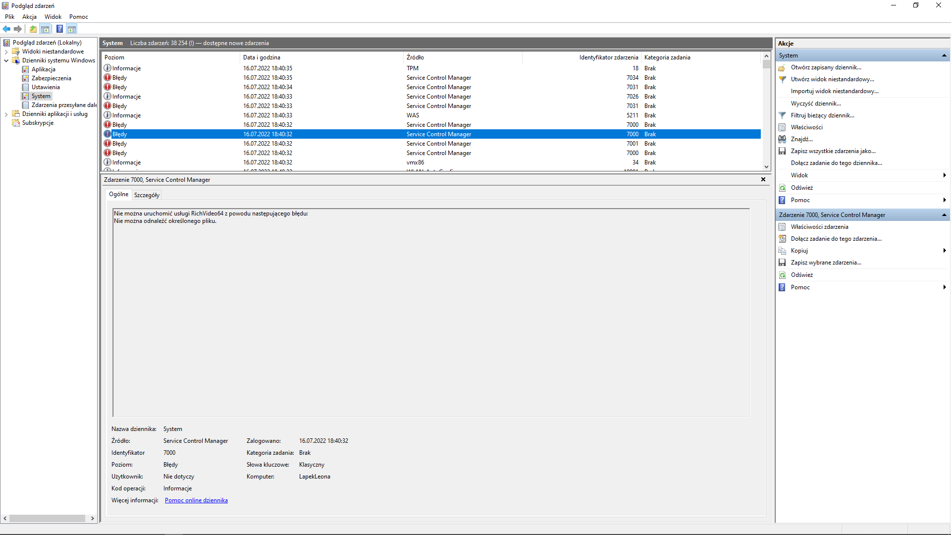

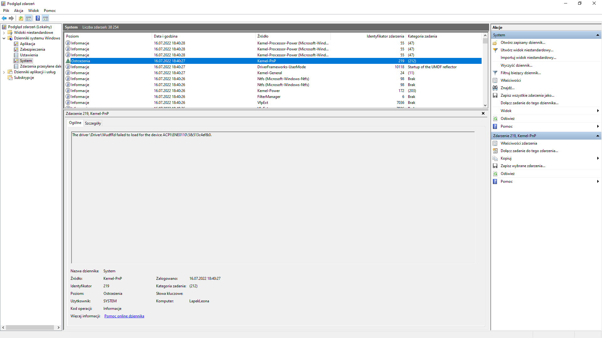

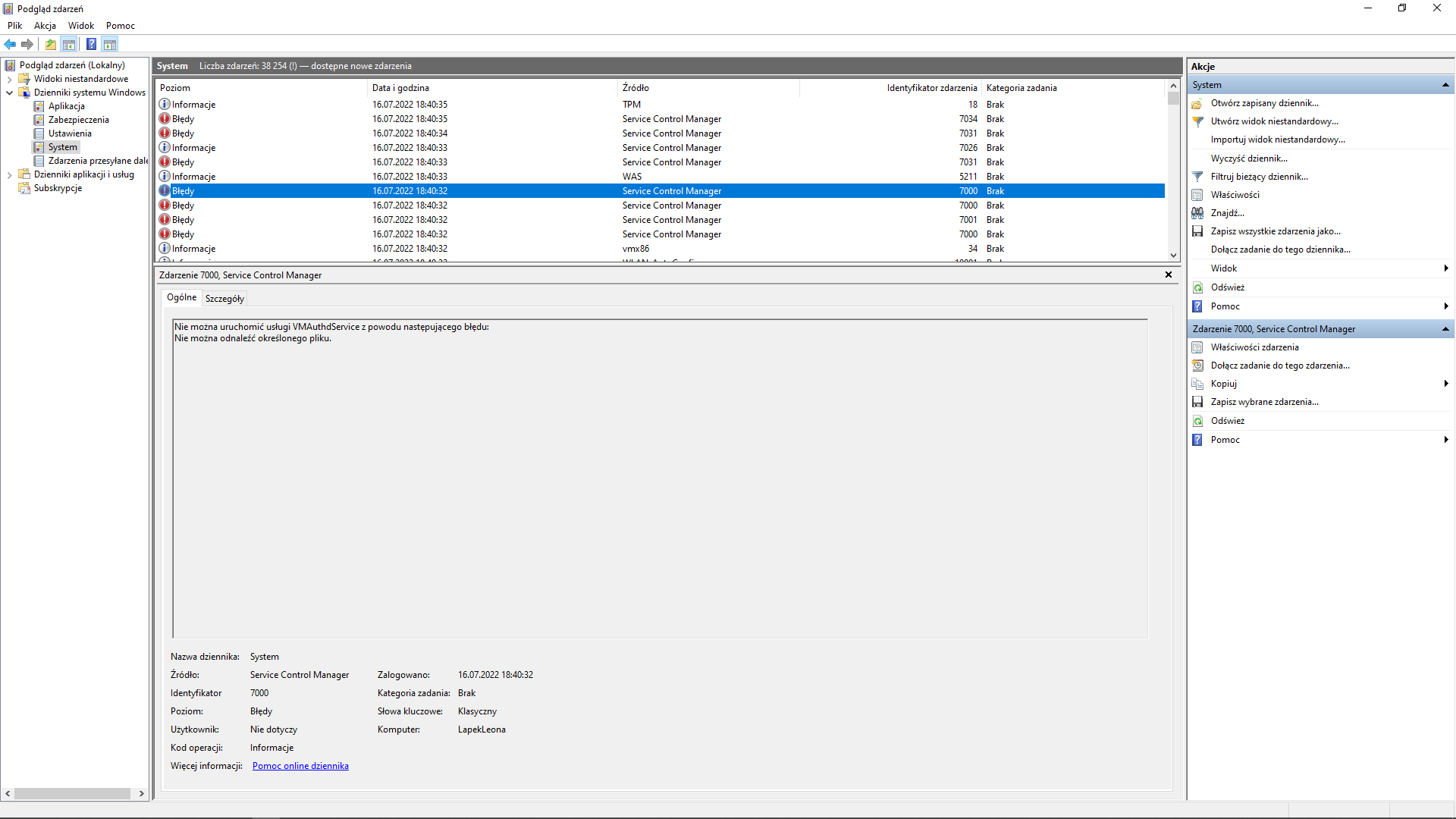

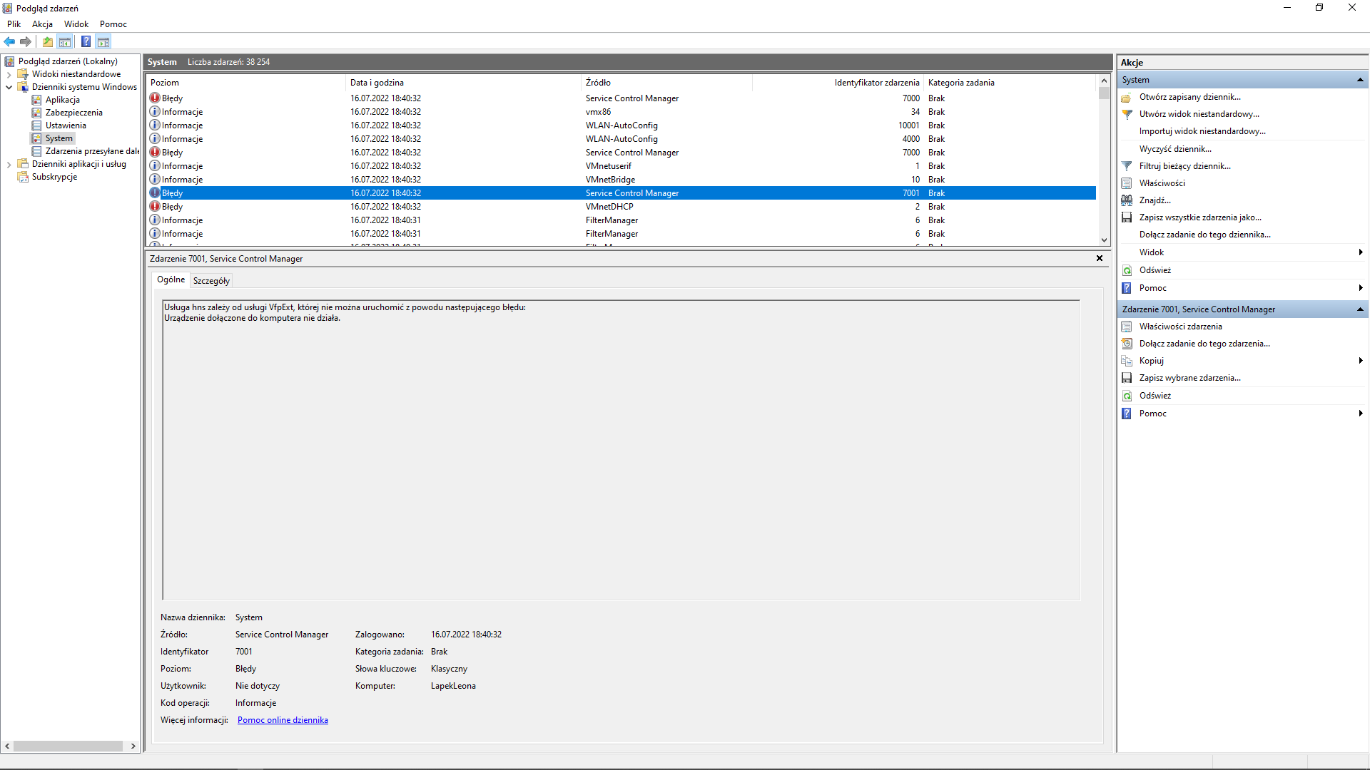

  • #11 20104143
    LeonOne1234
    Poziom 4  
    Posty: 14

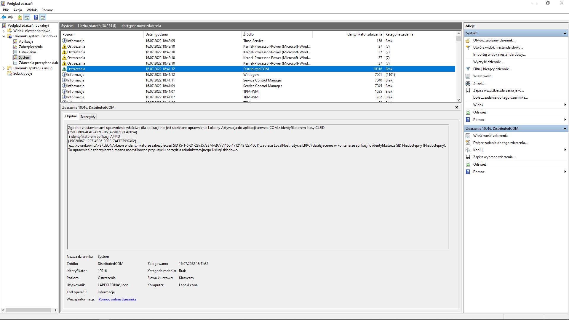

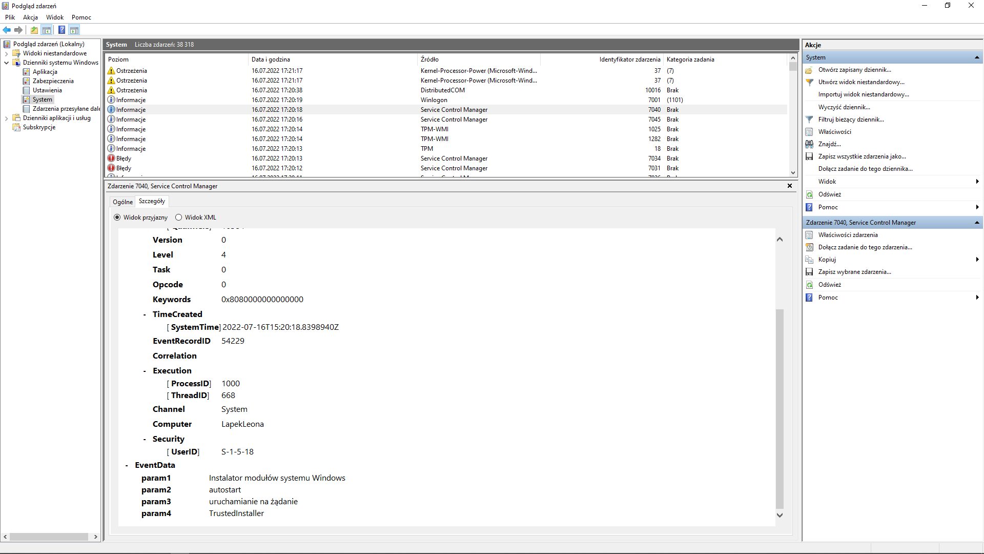

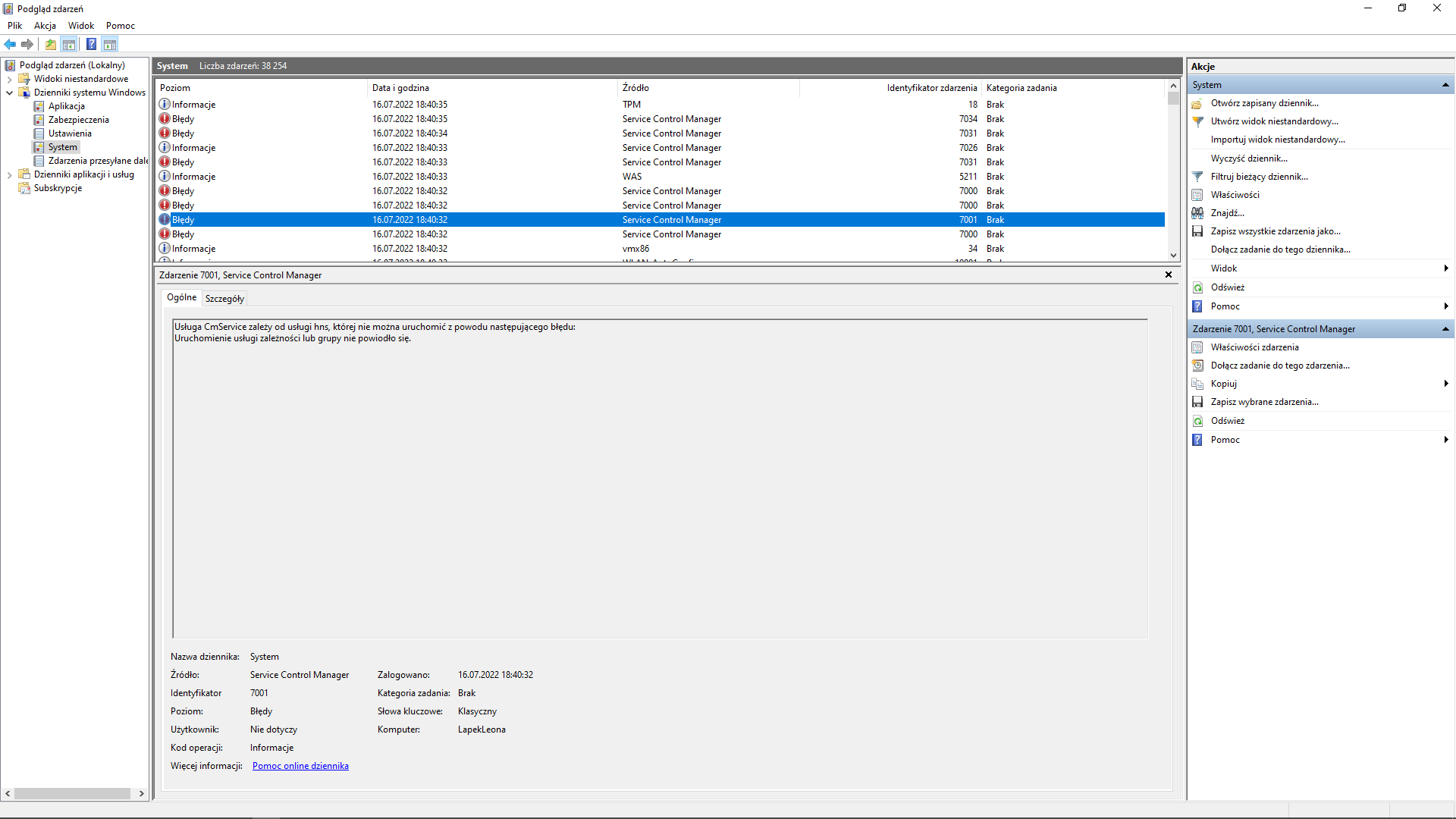

    Aktywacja Windows Sandbox: Błąd instalacji aktualizacji, log SetupDiag Aktywacja Windows Sandbox: Błąd instalacji aktualizacji, log SetupDiag Aktywacja Windows Sandbox: Błąd instalacji aktualizacji, log SetupDiag Aktywacja Windows Sandbox: Błąd instalacji aktualizacji, log SetupDiag Aktywacja Windows Sandbox: Błąd instalacji aktualizacji, log SetupDiag Aktywacja Windows Sandbox: Błąd instalacji aktualizacji, log SetupDiag Aktywacja Windows Sandbox: Błąd instalacji aktualizacji, log SetupDiag Aktywacja Windows Sandbox: Błąd instalacji aktualizacji, log SetupDiag

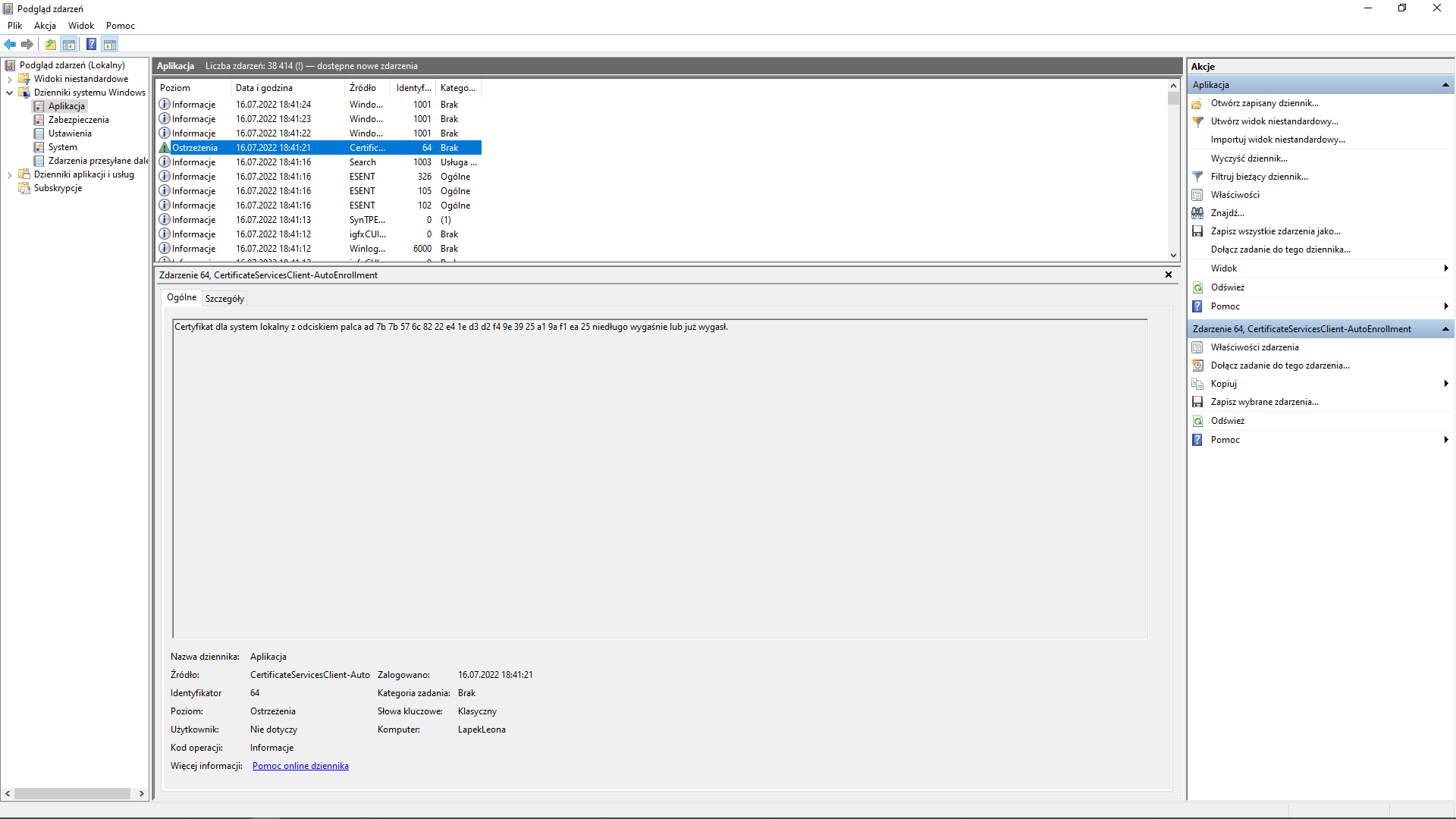

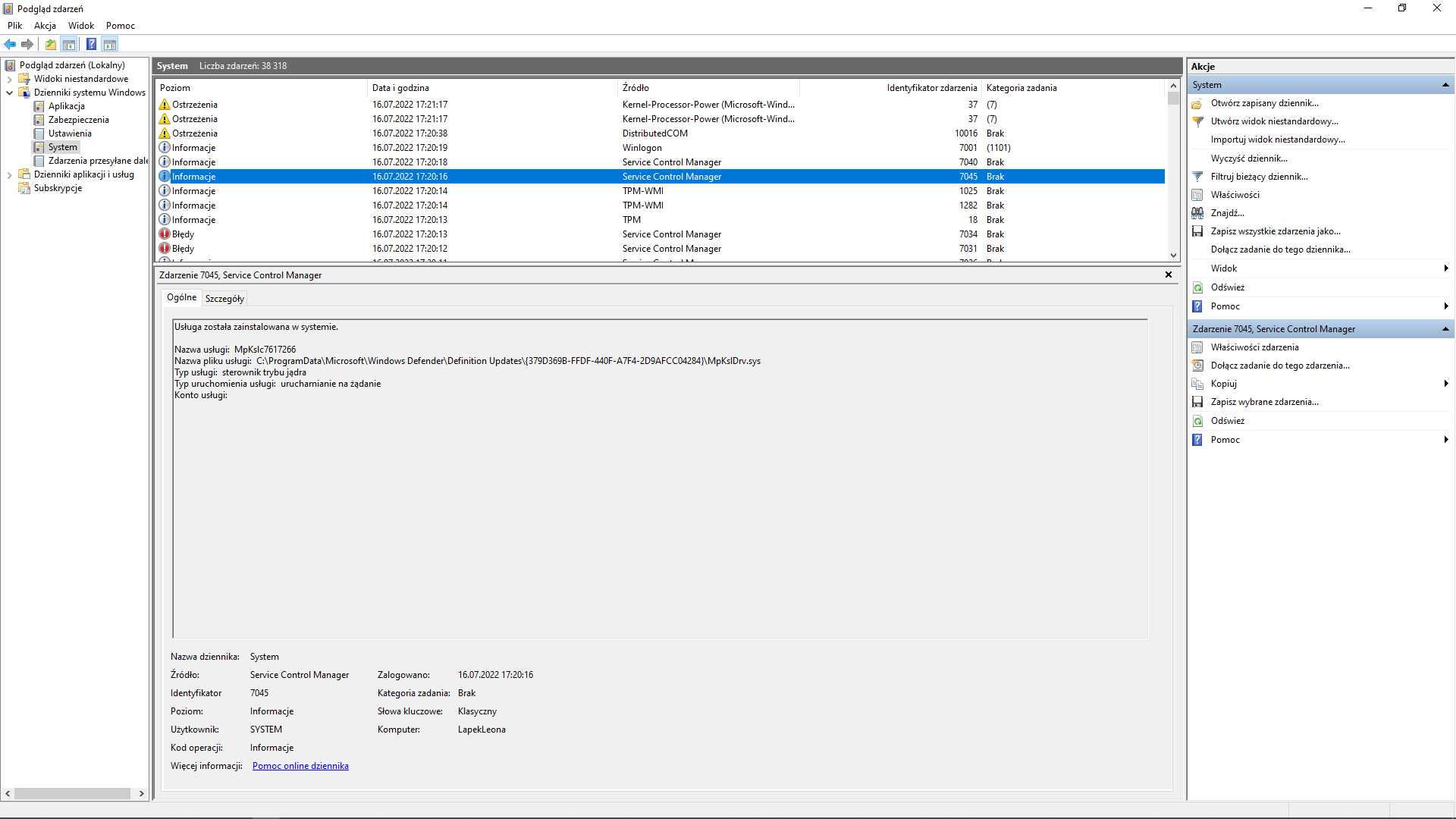

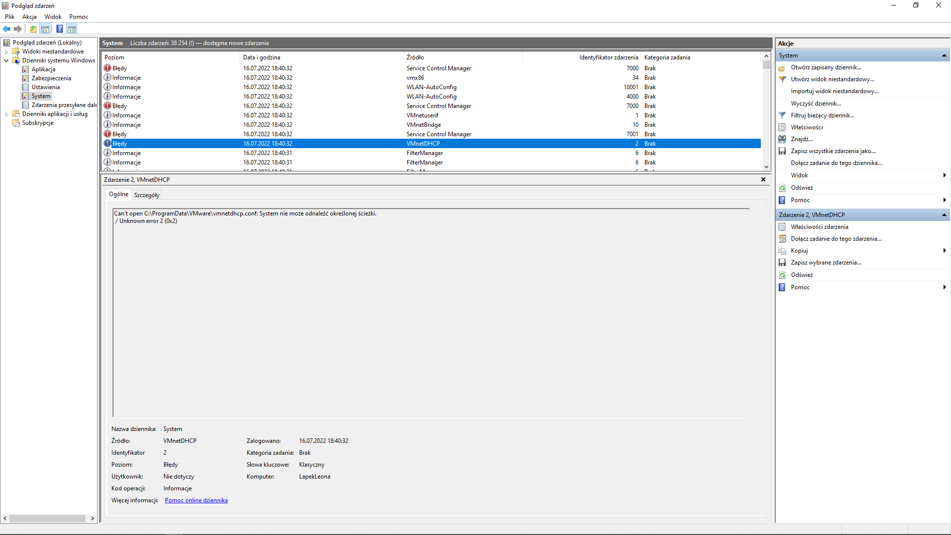

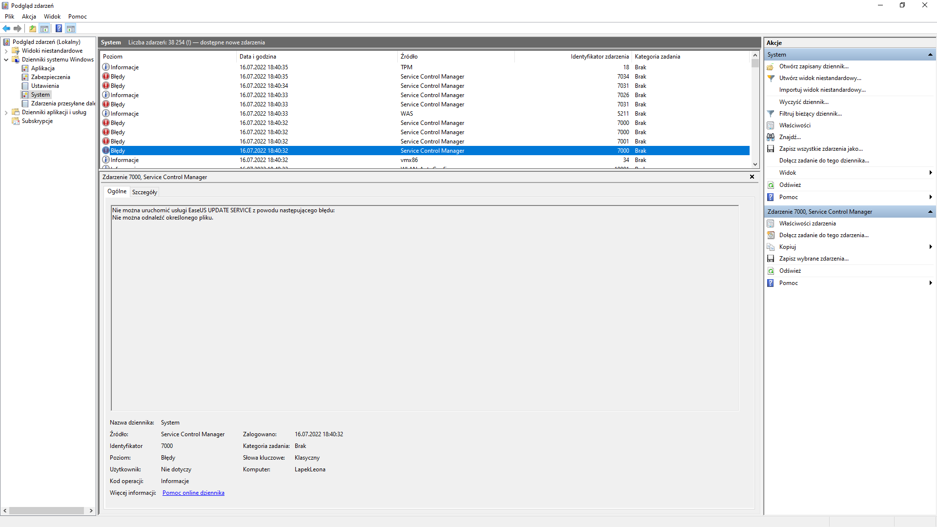

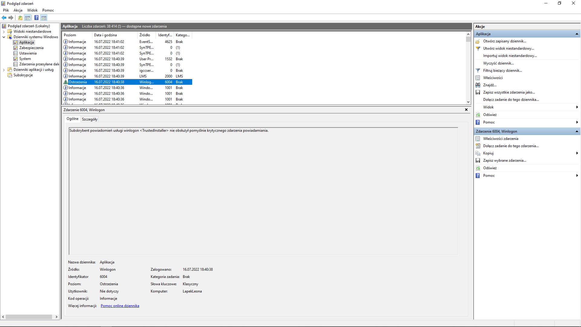

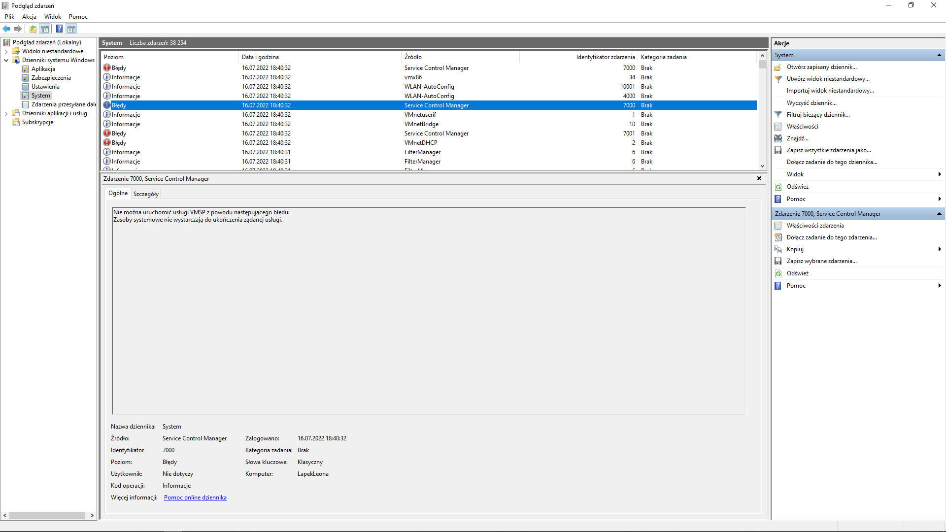

    wkleiłem wszystkie błędy i ostrzeżenia z tej godziny w której były zmiany wprowadzane
    miałem kiedyś oprogramowanie do wirtualizacji VMware workstation pro i go usunąłem a jednak w podglądzie zdarzeń jednak jest o nim mowa i może to jest przyczyna bo on jest do wirtualizacji a to się dzieje podczas stosowania zmian
