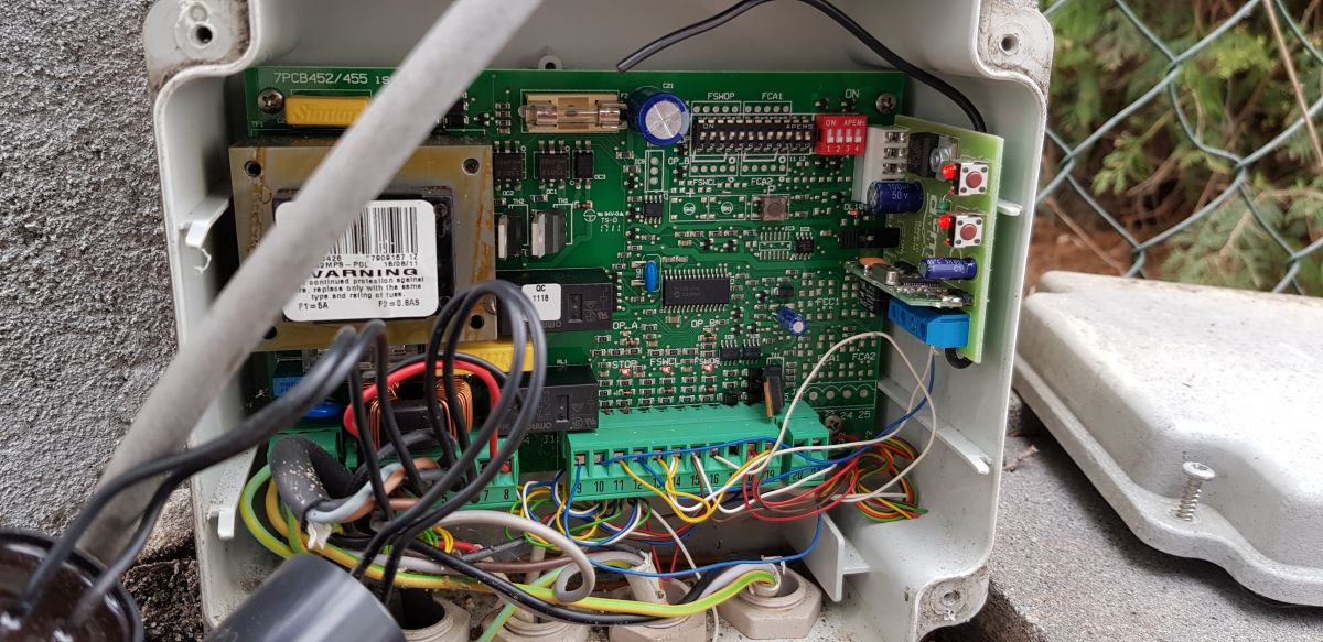

    Mam problem z otwieraniem bramy z przycisku domofonu. Działało i przestało a teraz szukam gdzie leży problem.
    Ponieważ domofon miał swoje lata wymieniłem go na nowy ale brama dalej nie chce się otwierać z przycisku. Tutaj pytanie - jak najszybciej i najprościej sprawdzić czy sam sterownik poprawnie działa? Czy zwarcie 9 i 14 wejścia to dobry pomysł. Jeżeli nie to bardzo proszę mnie nie krzyżować od razu - nie znam się na tym i wiem o tym bardzo dobrze.
    Brama z pilota działa poprawnie i wszystkie funkcje sprawują się tak jak powinny.

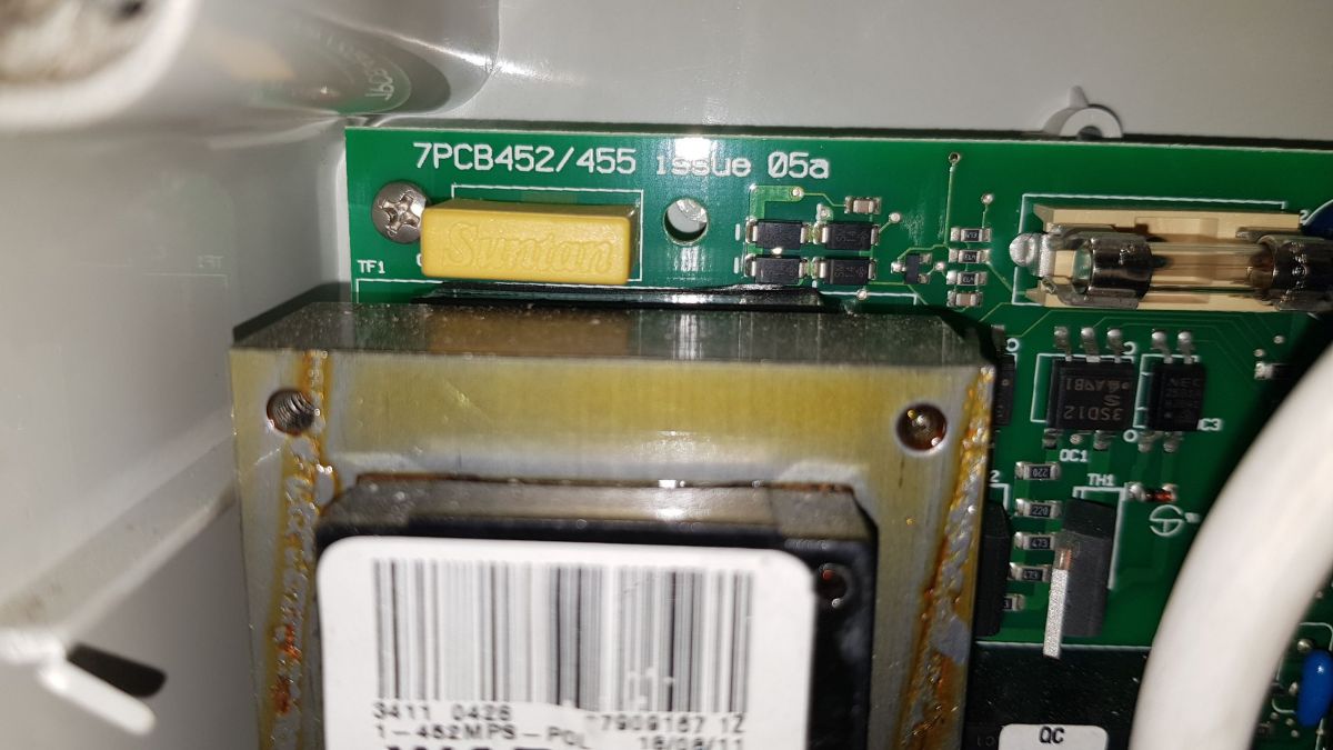

    Model płyty to Faac 452 Faac 452 i sprawdzenie poprawności działania zamknięcia bramy Faac 452 i sprawdzenie poprawności działania zamknięcia bramy

    Odpiąć kable domofonu i te zaciski połączyć na chwilę. jak brama ruszy to problem w okablowaniu.

    Ok, dziękuje za informację - czyli jak zostaną zwarte piny 9 i 14 to brama powinna się otworzyc bądź zamknąć. Dzisiaj podeślę informację czy działa.

    Sterowanie podajemy impulsowo

    Jestem dozgonnie wdzięczny. Zwarcie spowodowało otwarcie bramy. Szukałem więc po kablach i okazało się że para wykorzystana do sterowania nie ma przejścia. Przełączyłem na inną parę i śmiga. Czeka mnie niestety przebudowa całej instalacji bo koszmar co tam znalazłem. Bardzo dziękuję za pomoc. Świetna robota.
