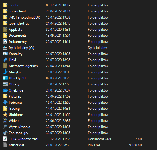

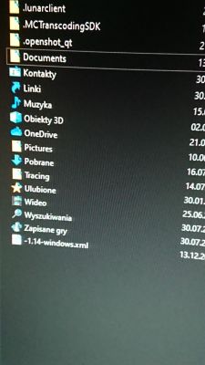

    Pokaż screen z twoim folderem użytkownika.
  • #8 20110161
    zjo
    Posty: 1179
    Pomógł: 144
    Ocena: 275
    Pokazywanie ukrytych folderów jest włączone?

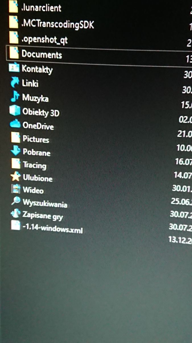

    I po włączeniu jest widoczny folder Desktop?
  • #11 20110167
    K3MIL12
    Poziom 5  
    Posty: 11
    Niestety nie

    Wpisz w eksploratorze, w pasku adresu, %userprofile% i pokaż zawartość.
  • #14 20110177
    zjo
    Posty: 1179
    Pomógł: 144
    Ocena: 275
    Ok. Wpisz w pasku wyszukiwania regedit i znajdź klucz HKEY_Current_User\Software\Microsoft\Windows\CurrentVersion\Explorer\User Shell Folders. Sprawdź, czy jest tam ciąg o nazwie Desktop i jaką ma określoną ścieżkę, jeśli występuje.
