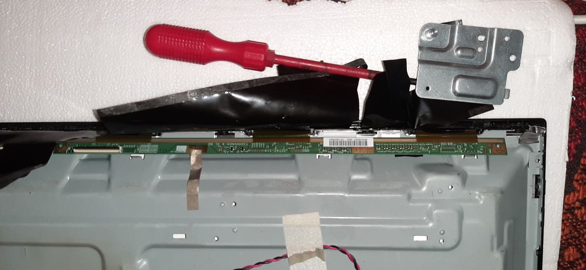

    Witam, kupiłem używany telewizor LG 32LJ500V, po włączeniu okazało się że jest poziomy pasek na dole ekranu. Posiadam drugi taki odbiornik przełożyłam z niego wszystkie taśmy sygnałowe, płytę główną, T-con, zasilacz i cały czas jest ten pasek. Wygląda na uszkodzoną matrycę. Żaden driver się nie grzeje, obraz nie reaguje na dociskanie taśm, czy mimo uszkodzonej matrycy da się to naprawić np. poprzez zaklejenie pinów na taśmie ? Jeśli tak, jak znaleźć odpowiednie piny ?

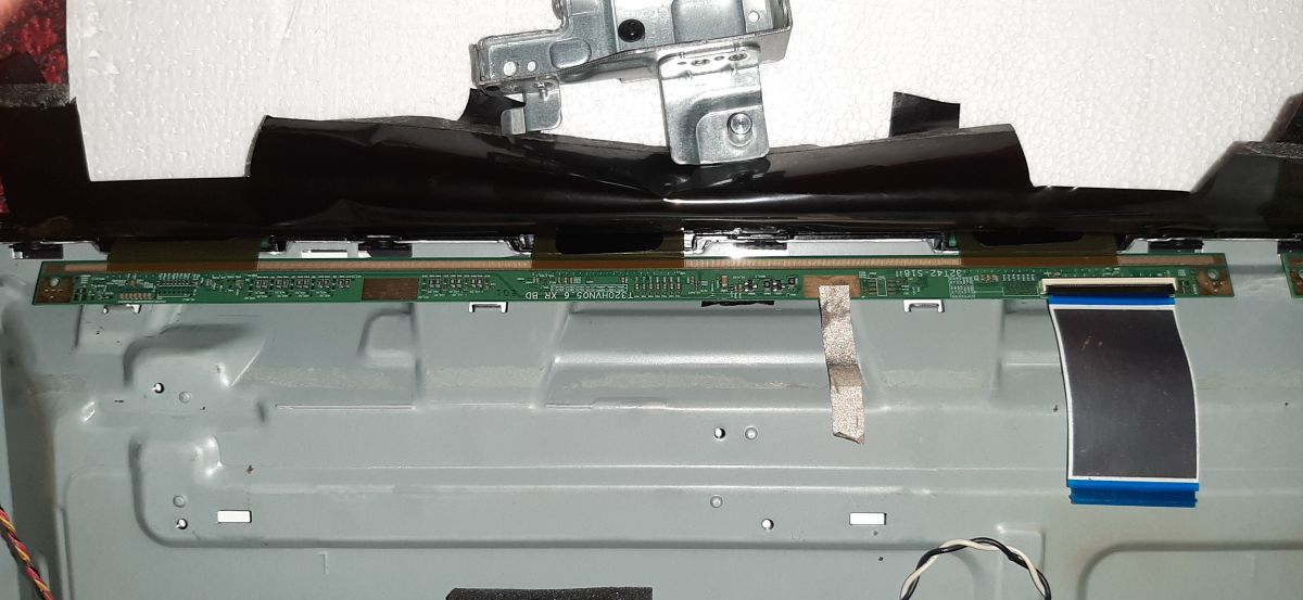

    Ale wymieniłem tylko te odkręcane moduły, chodzi mi o płytkę z taśmami flex przy matrycy, tam też na tych filmach dokonują przeróbek i pasy znikają

    Ok. a jesteś wstanie zrobić zdjęcie tej płytki z taśmami? Jest ona do ściągnięcia?

    Właśnie dlatego prosiłem o zdjęcia. Tego się rzeczywiście nie zrywa, bo będzie lipa. To co pozostaje zaklejanie pinów !?

    Ale nie wiem które zakleić, próbowałem różnych kombinacji, zazwyczaj było więcej pasów, ucięty był obraz, ale w jednym przypadku, ten pas stał się mniej widoczny, odkleiłem jednak pasek, w celu dalszych prób, i nie wiem, które piny zaklejał. Czy jest jakiś sposób na sprawdzenie, które piny zakleić ?
    Nie ma takich pinów do tej usterki. Matryca złom.
  • #16 20118445
    Wini 230
    Posty: 1450
    Pomógł: 5
    Ocena: 309
    Na czym polega szukanie odpowiednich pinów ? Czy ta matryca mogła się uszkodzić w transporcie ? Czy jest to uszkodzenie drivera, czy przerwa na taśmie flex ?
    na wiedzy.
    Nie.
    Są jeszcze połączenia we szkle.
