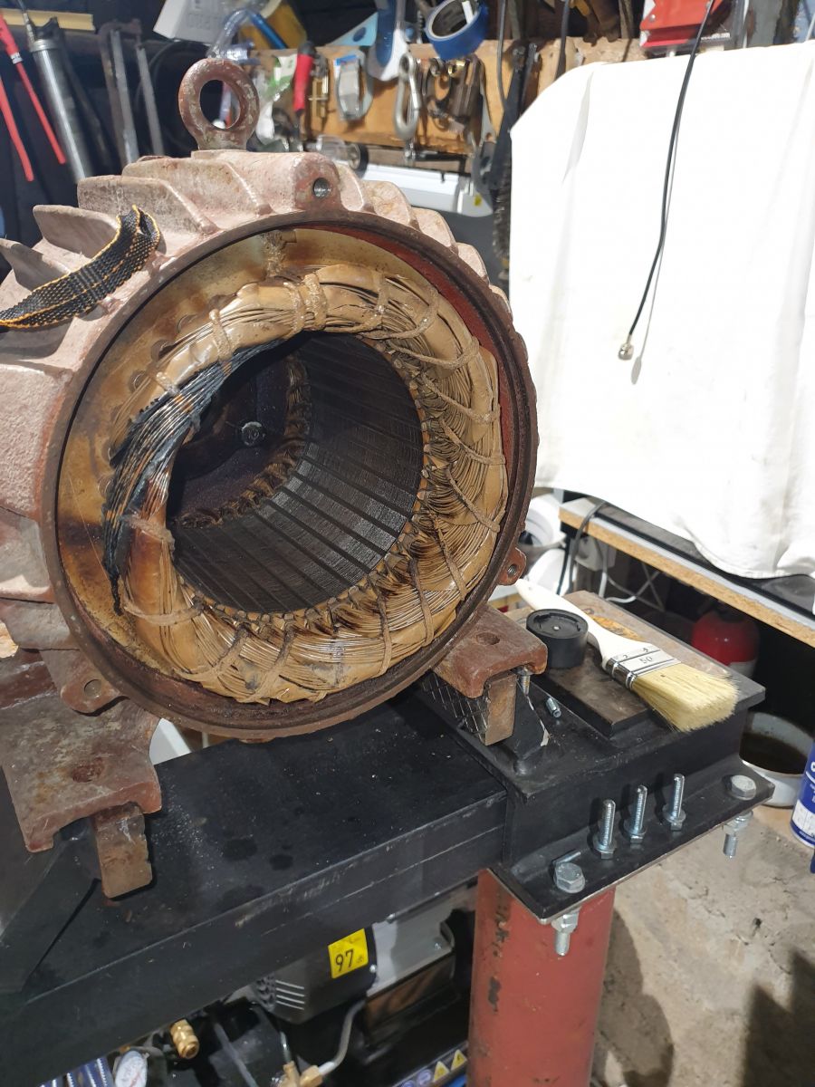

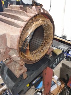

    Cześć. Silnik trojfazowy nie znana mi jest jego moc gdyż nie posiada nigdzie tabliczki znamionowej, waga około 52kg, 36 żłobków, stopy na stałe zintegrowane z silnikiem, wał ma 32mm
    Poniżej zdjęcie
    Model silnika trójfazowego: brak tabliczki znamionowej, 52 kg, 36 żłobków, wał 32mm20220728_1..726.jpg (1.67 MB)Musisz być zalogowany, aby pobrać ten załącznik.
    Model silnika trójfazowego: brak tabliczki znamionowej, 52 kg, 36 żłobków, wał 32mm20220726_1..002.jpg (1.51 MB)Musisz być zalogowany, aby pobrać ten załącznik.

    Jeśli silnik rozebrany to wymiary rdzenia proszę, średnica i długość oraz zdjęcia uzwojeń.

    Silnik przypalony a chciałbym się zorientować jakiej jest mocy aby móc oszacować koszta jego przezwojenia.
    Długość rdzenia 120mm
    Srednica 135mm
    Grubość drutu 1mm (drut ze spaloną izolacją.)

    W swoich notatkach nie znalazłem identycznych wymiarów rdzenia ale mam kilka sztuk, różnych producentów o wymiarach bardzo zblizonych. W każdym przypadku był to silnik 5,5 kW, czterobiegunowy, a więc około 1450 obr/min.
    Grubość drutu niewiele nam powie, bo jest ona zależna od ilości gałęzi i drutów równoległych, oraz skojarzenia uzwojeń dla danego napięcia.
