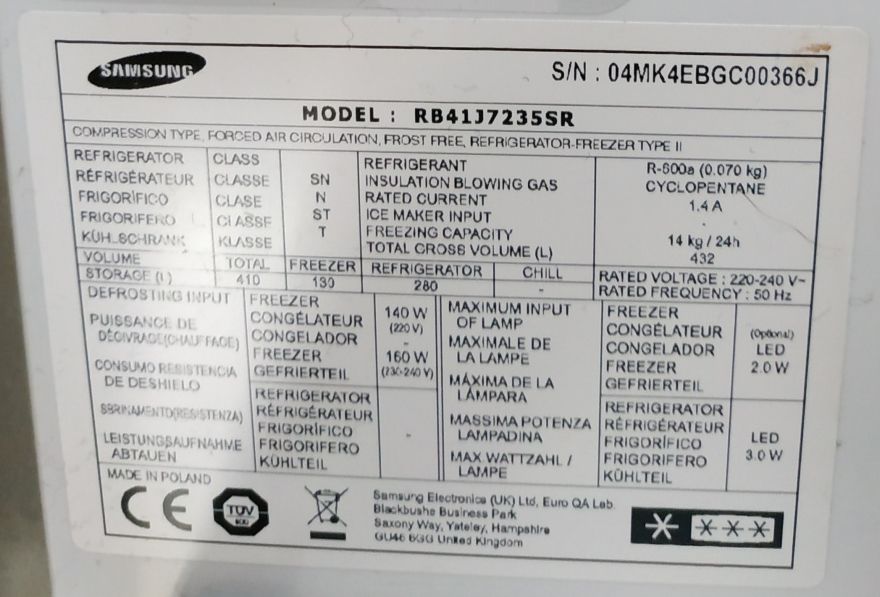

    Mam lodówkę Samsunga RB41J7235SR, niestety od dużego ciężaru szuflady (nasza wina) urwała się prowadnica w zamrażalniku. Lodówka jest super więc nie chciałbym zmienić z tego powodu. Jest szansa żeby to naprawić?
