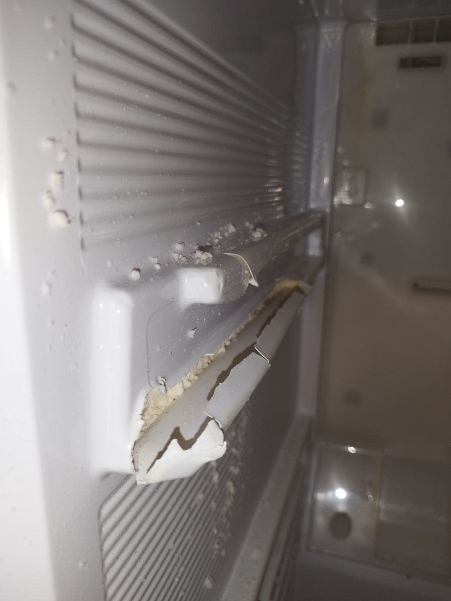

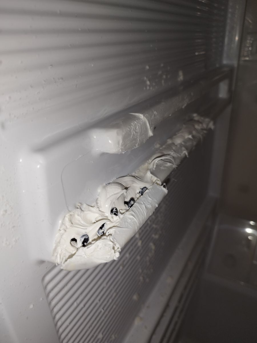

    Cześć,
    W lodówce pojawił się problem na prowadnicach wysuwanych półek w zamrażalniku. Po prostu się wytarły do pianki i sama pianka zaczęła na tym cierpieć. Chciałbym się zwrócić do was z pytaniem jak by można było to naprawić. Osobiście pomyślałem by zalać szczeliny jakimś klejem lub żywicą. Tylko czy taki specyfik nie będzie drażniący na piankę i nie zaczną robić się większe dziury? No i czy taki klej lub żywica przetrwa ciągłe temperatury na poziomie -15 stopni.
    Szukałem czy są do kupienia wewnętrzne ścianki od tej lodówki ale nie znalazłem.
    Pozdrawiam serdecznie.
    Dawid
    To nie jest wytarte tylko popękane, efekt przeładowanego kosza.
    Bo nie ma, w ofercie kpl obudowa, co jak znam życie bedzie nieopłacalne.

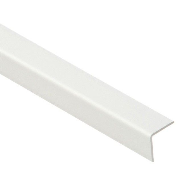

    Prowizoryczna naprawa to przyklejenie plastikowych kątowników do uszkodzonych prowadnic. Takie kątowniki narożne do plastikowych paneli ściennych , lub podsufitki powinny się sprawdzić .
  • #4 17822127
    Dawid90u
    Posty: 754
    Pomógł: 38
    Ocena: 86
    Ciekawy pomysł. Mówisz o czymś takim jak poniżej? Tylko dobrać rozmiar. To jeszcze pytanie czym to kleić. Klej epoksydowy dwuskładnikowy z odpowiednim zakresem temperatur będzie tu dobrym wyborem?

    Dawid90u napisał:
    A można zapytać z ciekawości czemu nie polecasz epoksydowego?
    Epoxy sprawdzał mi się dobrze przy połączeniach sztywnych , a plastik w lodówce raczej jest cienki i miękki. Już prędzej jakiś zwykły silikon może da radę . :|

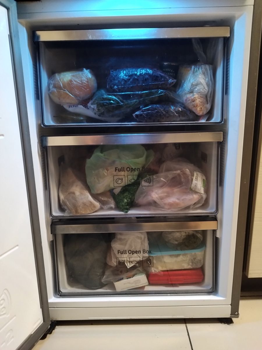

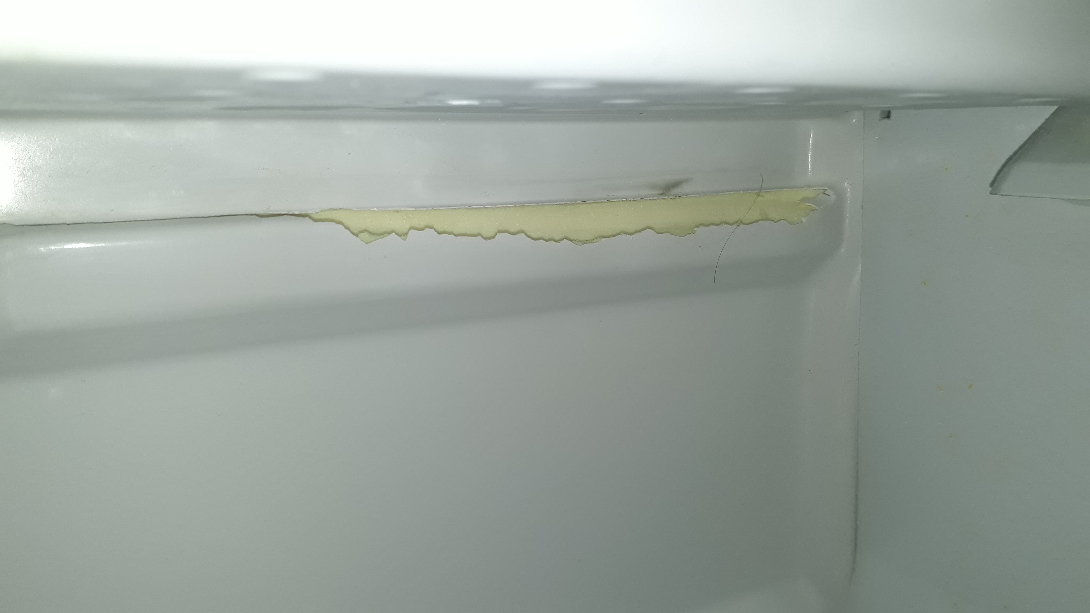

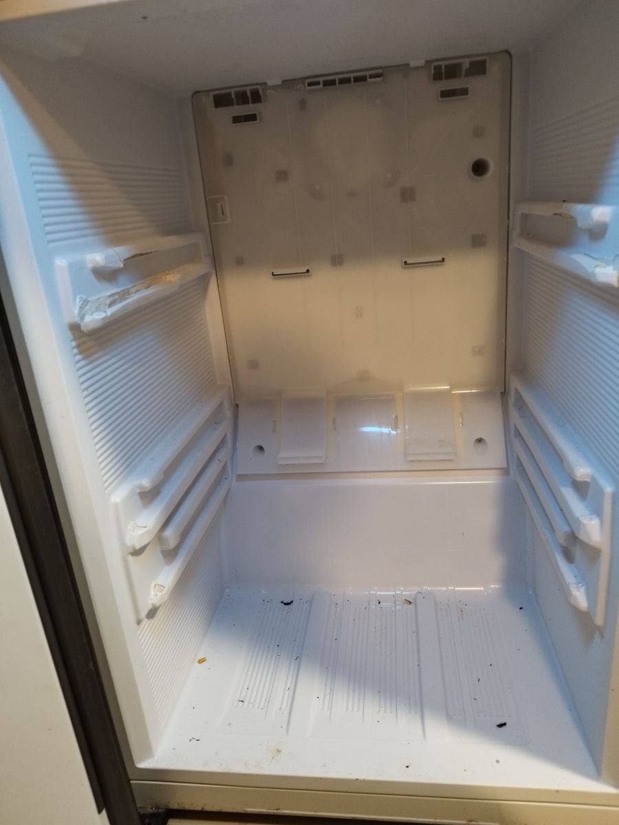

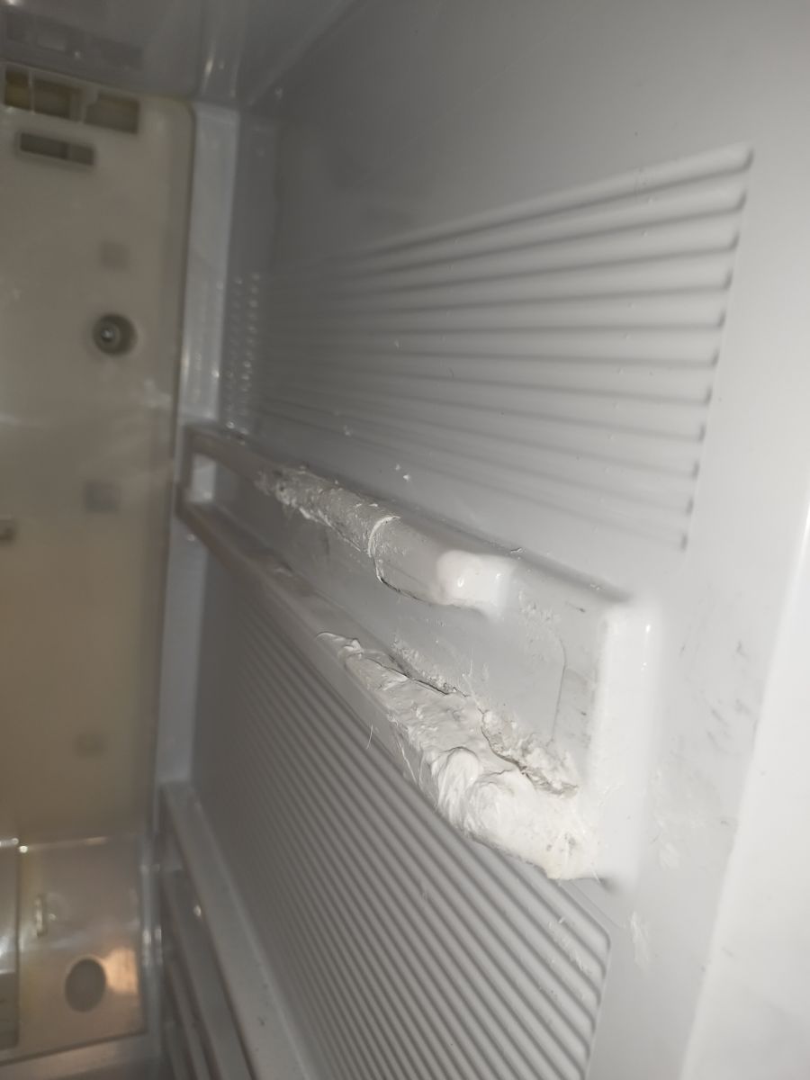

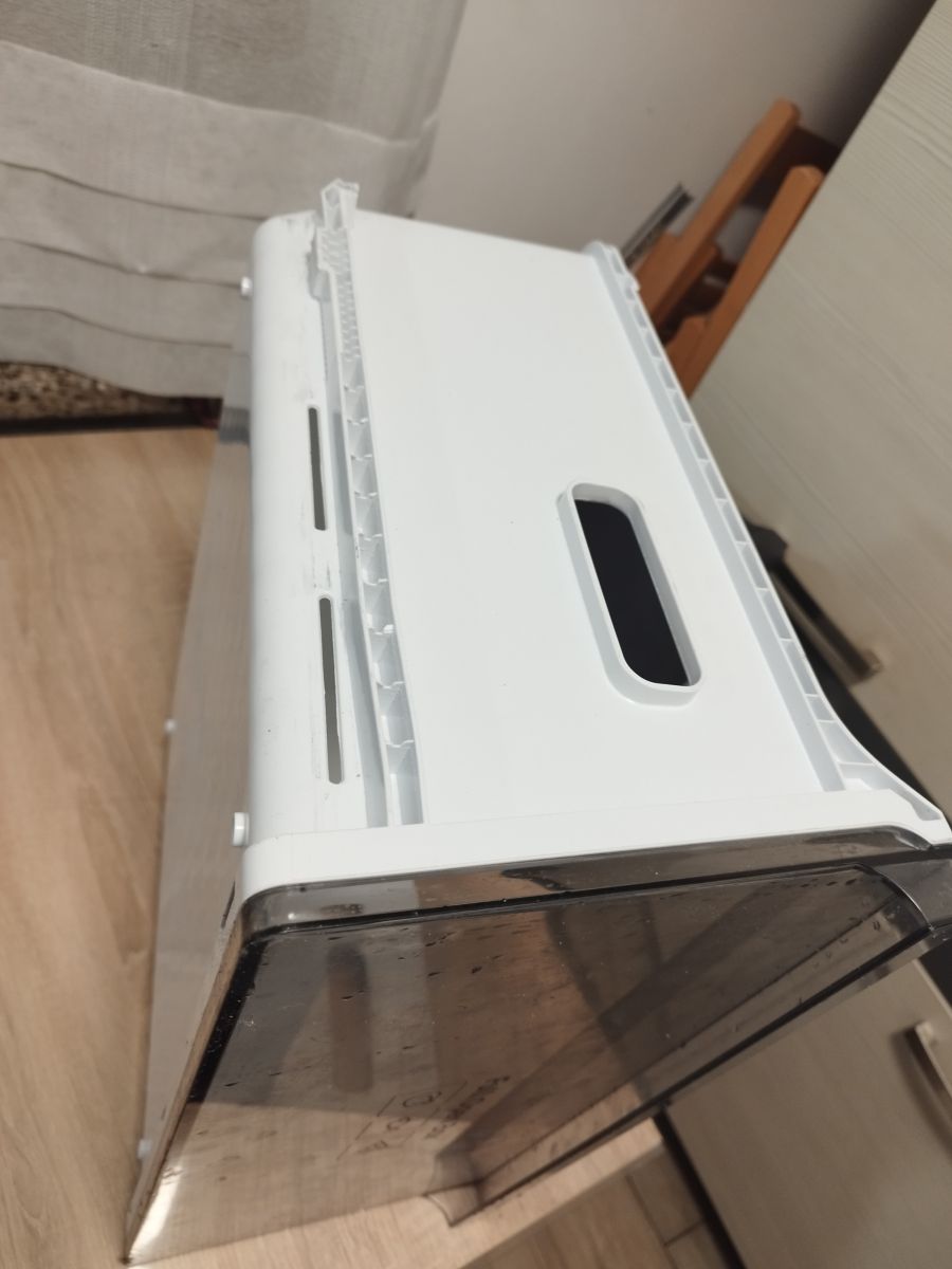

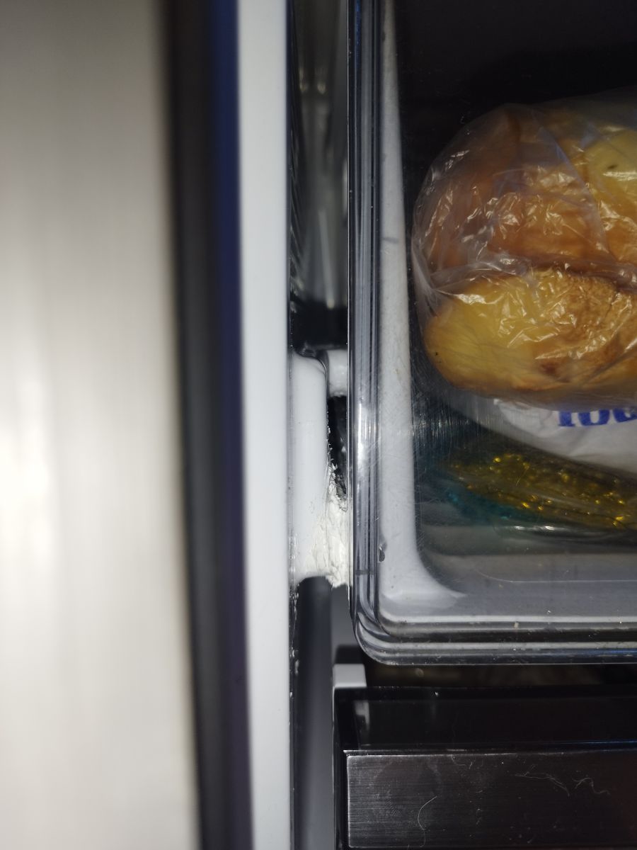

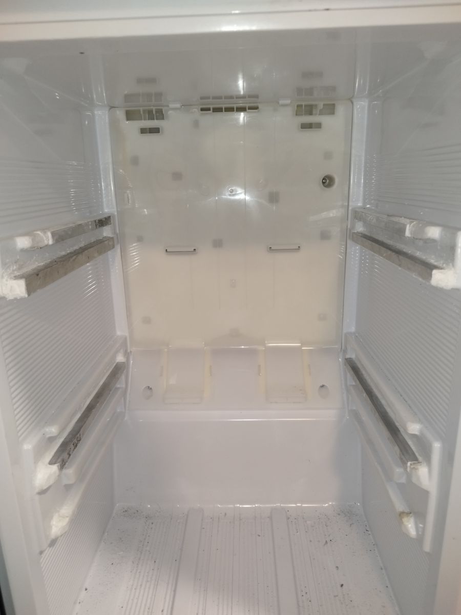

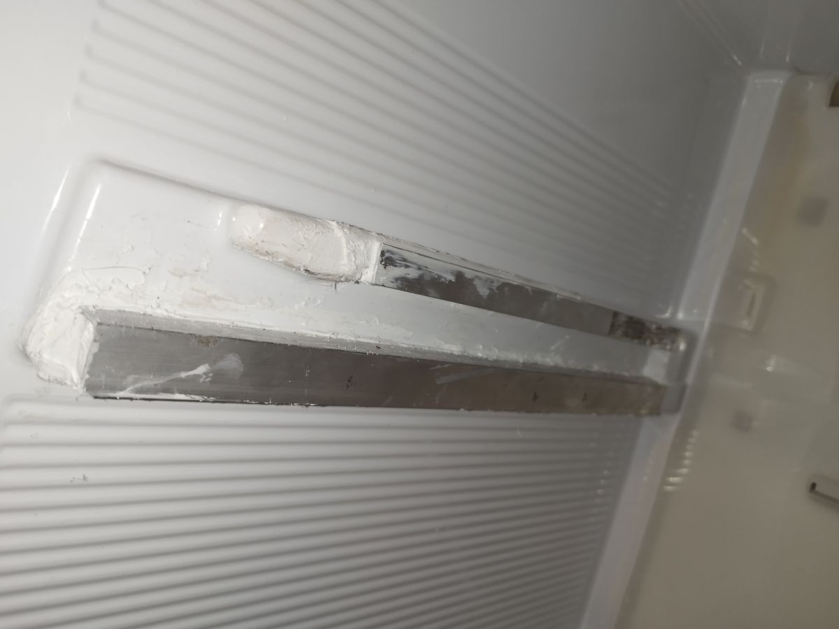

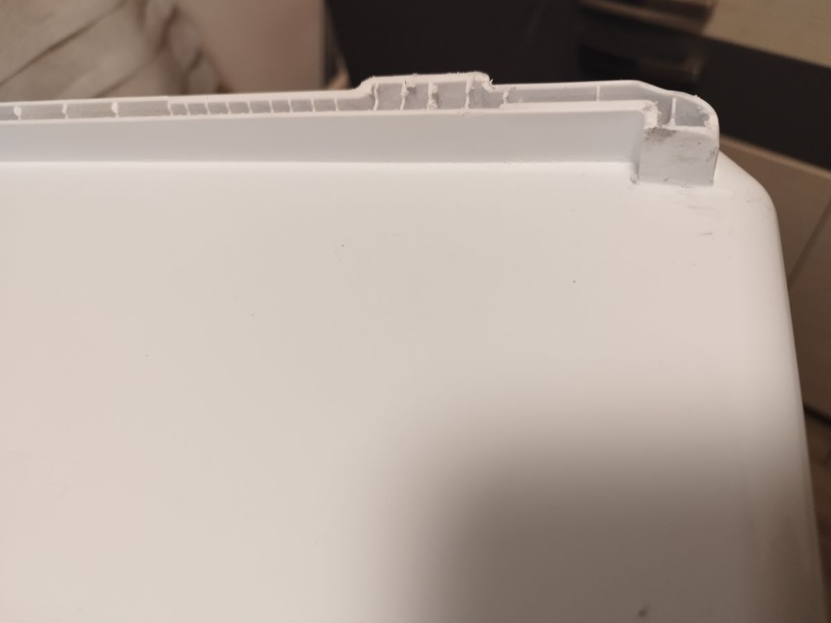

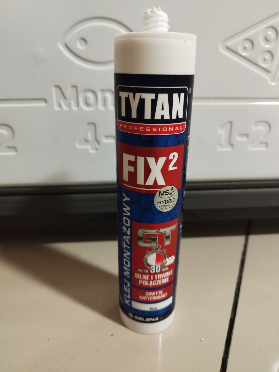

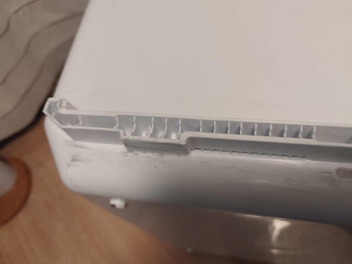

    Wykonałem wzmocnienie prowadnic kątownikami aluminiowymi 15x15x1,5 mm oraz z jednej strony tam gdzie była całkiem zniszczona 20x20x1,5 mm przez jej zeszlifowanie do ok 18 mm na szerokości aby podpierała się na krawędzi plastiku który został. Długość kątownika na jedno prowadzenie ok 36 cm. Dla szuflady górnej wkleiłem po dwa kątowniki góra dół i odległość dla prowadzenia szuflady zmniejszyła się co zmusiło do zeszlifowanie wypustek w szufladzie. Użyłem kleju w tubie Tytan Fix 2. Przed wklejaniem wzmocnień wcześniej prowadnice uformowałem klejem usuwając piankę, aby klej miał do czego się trzymać. W klej wtopiłem i wcisnąłem w ściankę piankową wkręty czarne do drewna 5 cm aby była mocniejsza konstrukcja. Klej po 3 godz już wiąże czyli po tym czasie wklejałem kątowniki. Szuflada górna ciaśniej się przesuwała dlatego spiłowałem ok 1 mm wypustki podparcia górną i dolną prowadzenia z dwóch stron w szufladzie. Można przesmarować jakimś smarem aluminium aby lżej szuflada chodziła. Przy wysuwaniu wsuwaniu szufladę lekko podnosić do góry. Zabawy jest na cały dzień ale nie ma innego wyjścia aby nie wyrzucić 3 letniej lodówki Samsung. Potrzebne: papier ścierny do szlifowania aluminium i prowadnic przed klejeniem, rozpuszczalnik uniwersalny, młotek do ułożenia kątowników i wyciśnięcia nadmiaru kleju, nóż, śrubokręt płaski, szlifierka kątowa, rękawice, bo klej brudzi. Klej podgrzewałem suszarką przed wyciśnięciem, bo dość gęsty. Szufladę górną mniej obciążam bo najbardziej była zniszczona lewa prowadnica. Nie ma końcowych ograniczników na aluminiowych dolnych prowadnicach i trzeba uważać żeby szuflada nie wypadła. Można uformować wybrzuszenia z kleju epoksydowego do metalu. Prace najlepiej robić w zimie w mroźny dzień, aby zamrożona żywność przetrzymała na dworze.
    Wzmocniona prowadnica lodówki widoczna z bliska. Naprawa prowadnicy szuflady lodówki przy użyciu kleju i śrub. Wnętrze pustej lodówki z widocznymi prowadnicami wzmocnionymi aluminiowymi kątownikami. Widok na wnętrze lodówki z aluminiowymi kątownikami wzmacniającymi prowadnice. Wnętrze komory lodówki z aluminiowymi wzmocnieniami prowadnic. Zbliżenie na aluminiowy kątownik w lodówce wklejony na klej. Tuba kleju montażowego Tytan Fix2 na tle lodówki. Widok na szufladę z lodówki Samsung naprawioną aluminiowymi kątownikami. Zbliżenie na zmodyfikowaną prowadnicę szuflady w lodówce. Zbliżenie na wzmocnioną prowadnicę szuflady w lodówce. Wzmocniona prowadnica szuflady w lodówce z kątownikiem aluminiowym. Widok wnętrza zamrażarki z trzema szufladami pełnymi zamrożonych produktów.
    Efekt końcowy: szuflada górna nie leży na środkowej
