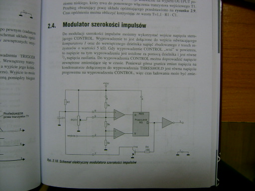

    Mam ogromny problem. Potrzebuję sterowć triakiem poprzez napięcia.
    To znaczy, jakiś układ, który poprzez zmianę napięcia wejściowego np. w granicach 0-10V znieniał by jasność świecenia żarówki, którą steruje triak.
    Podobno można coś takiego zrobić na 2 sposoby:
    1. na układzie 555
    2. na zasadzie sterowania triaka przez tranzystor jednozłączowy.
    Czy ktoś z was mogłby mnie poratować?????????
    Bardzo potrzebyję takiego układu :cry:

    to 0..10V to tak sobie wymyśliłeś czy zamiast tego można dać potecjometr? ja bym to szczerze mówiąc zamiast triaka dał mostek i trazystor bedzie prościej. układ z potcjometrem jest w EP 5/99 http://www.ep.com.pl/pobierz.php?id=11986 . jeśli musi być sterowane napieciem to daj znać gdzieś miałem schemat na 555. Pozdrawiam

    Niestety musi to być sterowane napięciem.
    Bo chodzi o to że wyjście pewnego sterownika jest analogowe o zakresie od 0 do 10V. I niestety musze tam w jakiś sposób podłączyć taki układ że bedzie sterował np. jasnością żarówki.
    Jakbyś mógł poszukać tego schematu na 555 to byłbym BARDZO wdzięczny!!
    Bardzo mi zależy na tym!
    pozdrawiam

    To może coś takiego? na schemacie 555 jest rozrysowany jego wyprowadzenia to te kropki z numerkani nurzek. Mam nadzieje że jakoś się rozczytasz
    • Sterowanie triakiem napięciem 0-10V do regulacji jasności żarówki s3600629.jpg (53.25 KB) Musisz być zalogowany, aby pobrać ten załącznik.
    • Sterowanie triakiem napięciem 0-10V do regulacji jasności żarówki s3600628.jpg (53.63 KB) Musisz być zalogowany, aby pobrać ten załącznik.

    ja bym proponował zamiast triaka wyprostować napięcie i trazystor bo załączając triaka z taką czestotliwością to bedzie siało. Oczywiście należało by dać jakąś optoizolacje bo szkoda by było zniszczyć sterownik jakimś przypadkowym przepięciem.

    Normalnie coś mi to nie wychodzi :( zaczynam pomału tracić cierpliwość :( bo potrzebuje taki układ na już!! :( a w tych sprawach jestem laikiem..
    :cry::cry::cry::cry::cry::cry::cry::cry::cry::cry:
    A ten układ z tranzystorem to jakby miał wyglądać??
    mógłby ktoś z Was zeskanować taki układ i wrzucić na ten post??
    moc jest mała bo wystarczy jak będzie sterować mocą około 100W.
    bardzo proszę o pomoc.
