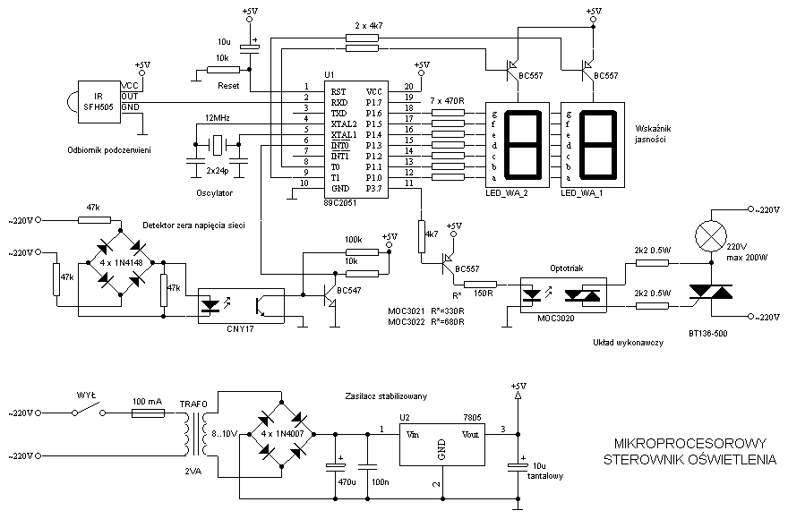

    Posiadam przetwornik A/C który jest wstanie dostarczyć napięcia z zakresu 0-5V i moje pytanie brzmi jak za pomocą tego napięcia ściemniać i rozjaśniać światło dawane przez zwyłkoą 60W żarówke na 220V.
    Z elektroniki jestem zielony, więc prosze o odpoiwedz napisaną w miare prosto, a najlepiej jeśli ktoś posiada to prosze o gotowy schemat.

    Jakiś mikrokontroler+C/A+triak.
    Jednak jesli jesteś zielony z elektroniki to nie bierz się za to, bo zabawa z triakami i 220V może skończyć się wypadkiem.

    mikroprocesor mam. przetwornik mam brakuje tego ostatniego, mógłby mi ktoś podrzucić schemat. Prosze

    Nie jest potrzebny żaden przetwornik... Wystarczy, że mikroprocesor (mikrokontroler) będzie otrzymywał informację o przejściu napięcia sieci przez zero (z detektora zera), a następnie odmierzał czas w przedziale 0..10ms i wysyłał na bramkę triaka impulsy zapłonowe.
    Robiłem kiedyś podobny projekt, schemat i program dla mikrokontrolera jest w załącznikach poniżej.
    • przetwornik C/A i sterowanie ściemniaczem światła SCHEMAT.GIF (12.74 KB) Musisz być zalogowany, aby pobrać ten załącznik.
    • ODB.C (1.96 KB) Musisz być zalogowany, aby pobrać ten załącznik.
