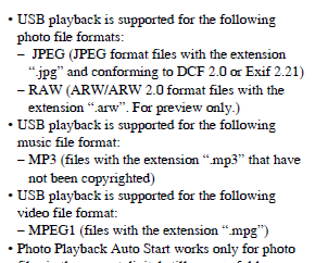

    Witam nie wiem czy w dobrym miejscu piszę ale mam telewizor Sony Bravia KDL-32W5500 on ma 1 wejście usb i czytałem że można odtwarzać filmy na nim tylko nie wiem jakie formaty obsługuje bo próbowałem mp4-avi,flv i inne ale żadne nie widzi telewizor on widzi tylko jpeg-mp3 i to widzi bez problemu ale nie wiem co mogę zrobić żeby móc odtwarzać filmy bo nie znam jakie formaty odtwarza.Proszę o pomoc.

    Generalnie odtwarzacz w starszych TV jest dość wybredny i ubogi w funkcje.
    "USB playback is supported for the following video file format:– MPEG1 (files with the extension “.mpg”)"

    prosiak_wej napisał:
    Według instrukcji wychodzi na to, że jedynie... MPEG-1 :O
    Nie ma co się dziwić, to TV z 2009 roku...

    soniak1992 napisał:
    Czyli jak znaleźć odpowiedni film w tym formacie co obsługuje??
    Nie znajdziesz. Zbyt stary format, jedynym jego zastosowaniem były nagrania pierwszymi aparatami cyfrowymi czy też telefonami. Z kiepską rozdzielczością.
    W momencie, jak pojawiły się większe rozdzielczości, to i weszły do użycia nowsze kodeki, oferujące lepszą kompresję.
    Teoretycznie mógłbyś sam sobie konwertować pliki, ale nie ma to sensu po pierwsze na rozmiar tych plików w MPEG-1, po drugie pytanie czy ten TV dałby radę odtworzyć plik w rozdzielczości używanej obecnie (i to nawet nie musi być FHD). Wątpię, aby to się udało.
