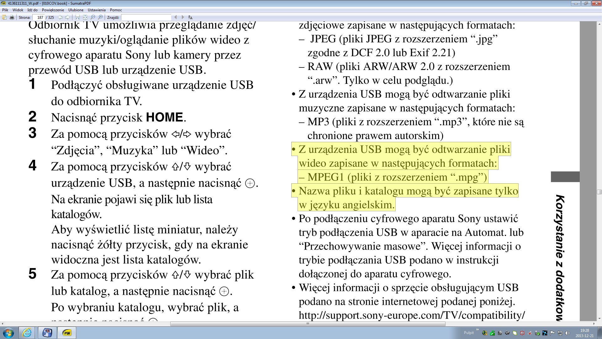

    Gdyby tak kolega zajrzał tylko dokładnie do manuala od tego tv, to odnalazłby ten akapit:
    Sony Bravia KDL-32W5720 - brak możliwości odtwarzania filmów z pendrive'a

    A jest że obsługuje ?. AVi to tylko format potrzeba jest jeszcze odpowiedni kodek sprawdź z innymi kodekami, ja np. jak mi coś nie działa zmieniam kodek programem Format Factory i po obróbce działa już bez problemu.

    Dzięki za pomoc. Rzeczywiście nie zauważyłem.
    Trochę szkoda, że ten TV obsługuje tylko MPEG-1. Będę musiał za każdym razem konwertować filmy...
    A propos konwertowania - przetestowałem tak jeden film i rzeczywiście TV go odtworzył, jednak obraz był bardzo mały. Pasy z góry mnie nie dziwią, ale pojawiły się jeszcze po bokach. Przez lunetę będę musiał chyba oglądać... Nie wiem skąd ta zmiana. Nie działa mi na dodatek funkcja zmiany formatu obrazu, gdy leci film z pendrive'a (usługa w tym trybie jest niedostępna). Konwertowałem programem Any Video Converter, w ustawieniach nic nie zmieniałem, rozmiar wideo pozostawiłem na opcji "Original", a więc 640 x 272 (taką ma ten film).
    Obraz nie jest zdeformowany (tj. rozciągnięty lub zawężony), jest zwyczajnie mały. Można coś na to poradzić?
