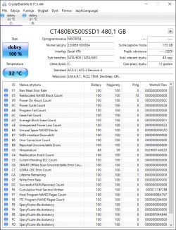

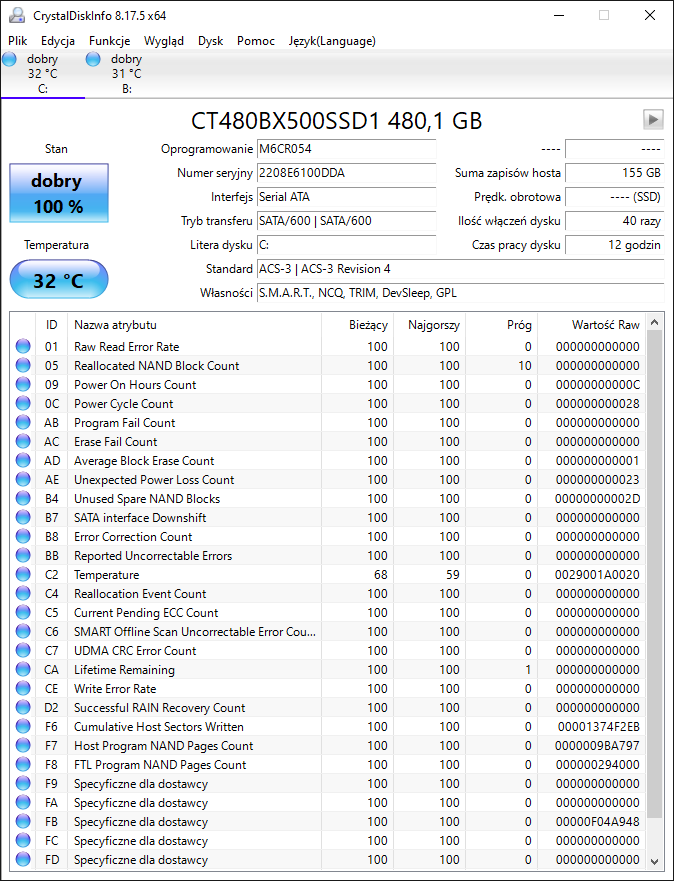

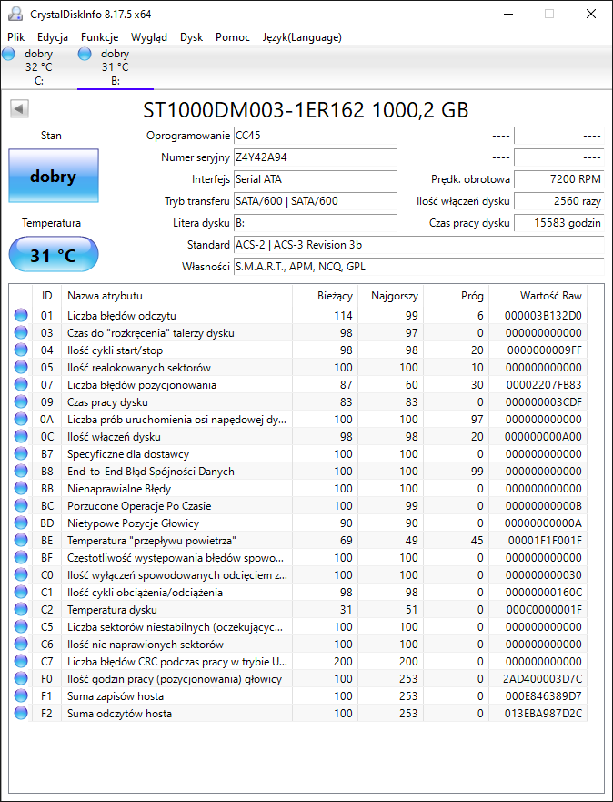

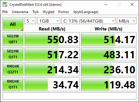

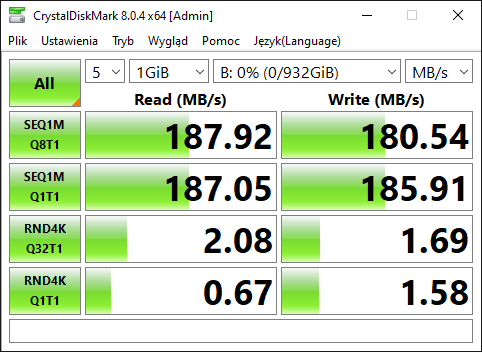

    Zamiast wszystko bez sensu wymieniac, mogles oddac do serwisu i tam by wszystko sprawdzili. Skoro juz prawie wszystko wymieniles to zostaje dysk lub karta. Podmien dla testu karte na inna albo na razie przetestuj przy pomocy https://geeks3d.com/furmark/ co dysku to sprawdz smart i predkosc (CrystalDiskInfo Portable oraz CrystalDiskMark).
  • #3 20122429
    Budapren16
    Posty: 3
    Zrobiłem testy dysków, próba odpalenia testu grafiki skończyła się tym samym co próba odpalenia jakiejś gry czyli zawieszeniem się całego komputera. Niestety nie mam jak podpiąć innej karty, a procesor nie ma integry. Komputer zawiesza się przy włączaniu gier bądź aplikacji Komputer zawiesza się przy włączaniu gier bądź aplikacji Komputer zawiesza się przy włączaniu gier bądź aplikacji Komputer zawiesza się przy włączaniu gier bądź aplikacji
