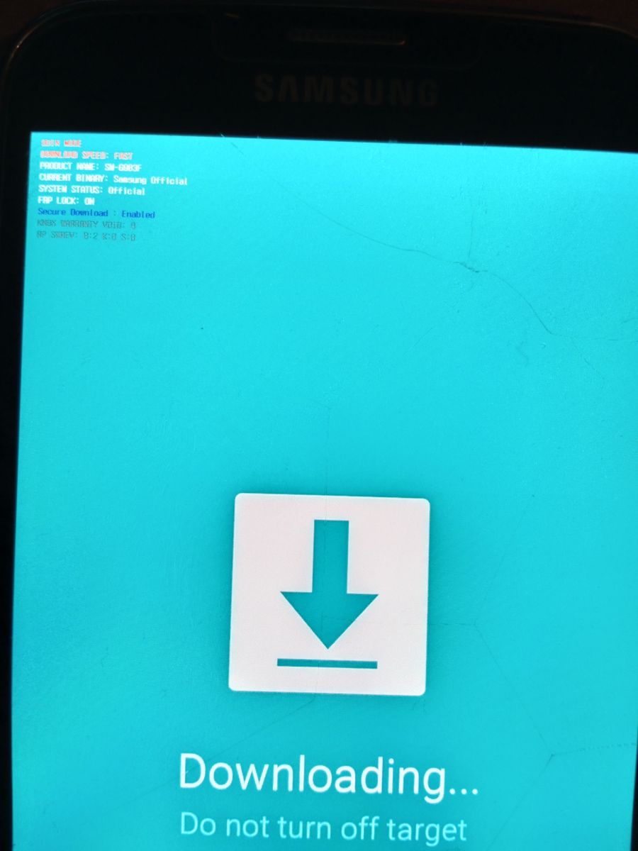

    Dziękuję za odpowiedź. To rozwiązanie znałem, ale, jak pisałem, próby wywołania ekranu umożliwiającego odzyskiwanie systemu przez równoczesne naciskanie przycisku Power i Głośność nie były skuteczne, a to dlatego, że należało naciskać jeszcze trzeci przycisk, ten na samym dole ekranu. Zresztą przy naciskaniu tych trzech przycisków nie od razu pojawił się ekran z opcją Wipe data/factory reset, początkowo był to ODIN MODE, ale ten wymagałby użycia narzędzia Kies3. Być może ten różny efekt naciskania przycisków wynikał z tego, że miało ono miejsce nie po regularnym wyłączeniu smartfonu, tylko po chwilowym wyjęciu baterii, w momencie gdy nastąpiło wygaszenie ekranu podczas samoczynnego resetu, przy niedokończonej optymalizacji wielu aplikacji, i po ponownym włożeniu baterii. Ostatecznie, ponieważ "Wipe cache partition" nic nie dało, zdecydowałem się na restart do ustawień fabrycznych ze skasowaniem danych, chociaż liczyłem na jakąś możliwość dostania się do plików na smartfonie, aby część z nich skasować i, być może, umożliwić dokończenie optymalizacji aplikacji poprzez zapewnienie miejsca w pamięci. Plusem tego rozwiązania okazała się możliwość korzystania z tzw. "Szybkiego połączenia", dzięki czemu można np. natychmiast wyświetlać zdjęcia ze smartfonu na telewizorze z funkcjonalnością "Smart".
    bati333 napisał:
    Mam to samo od wczoraj, identyczna sytuacja.
    Zob. moja odpowiedź wysłana do cysiekw. Załączam też 2 ekrany, o których tam wspominam. Restarty i ciągła optymalizacja aplikacji po aktualizacji Androida 6.0 w S5Neo Restarty i ciągła optymalizacja aplikacji po aktualizacji Androida 6.0 w S5Neo

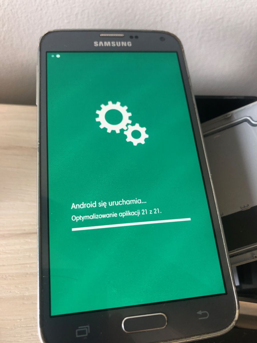

    Mam to samo. Bootloop na optymalizacji. Wg mnie wina zbyt małej ilości wolnej pamięci. Telefon z trybem FRP załączonym (liczyłem, że wgram TWRP). Nic nie mogę zrobić. Wipe nic nie daje. ADB działa tylko z trybem sideload. Myślałem że dam radę wgrać jakiegoś fixa, który to odblokuje od wewnątrz ale nic nie znalazłem. Szkoda. Zdjęcia poszły się...
    #7 20256522
    blahfff
    Posty: 4961
    Pomógł: 1036
    Ocena: 1296
    W zaleznosci od przypadku, da rade to zrobic odplatnie, a konkretniej wyciagnac dane i potem ew przywrocic bo telefon bez przywrocenia ustawien fabrycznych czy wgrania na nowo calego softu (z resetem) do systemu nie ruszy.
