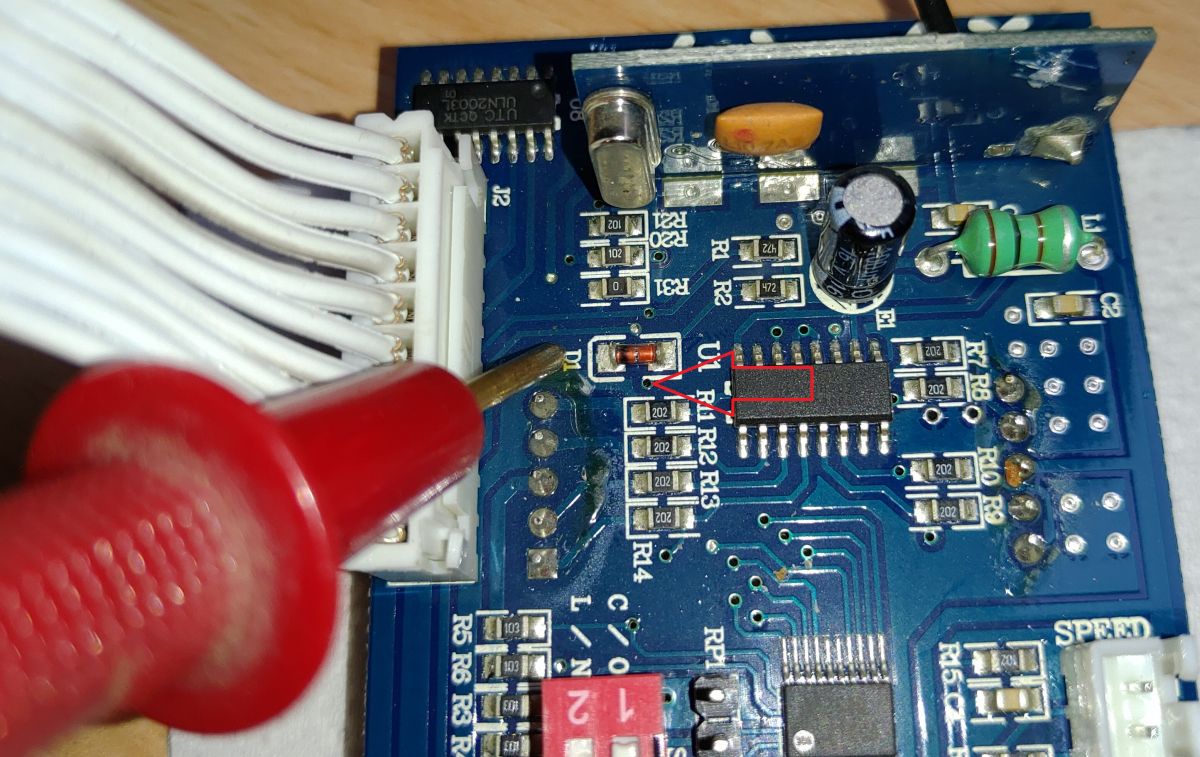

    Witam wszystkich,
    Kiedyś przez moją nieuwagę zwarłem pozycję PB (lub GND ) z pozycją 24V na kostce napędu bramy Wiśniowski MIDO 600 i od tego czasu nie mam otwierania bramy przy pomocy przycisku dzwonkowego. Obecnie po zwarciu PB z GND nic się nie dzieje. Dodam, że napęd nadal działa ale tylko z pilota.
    Na pierwszy rzut oka nie widać uszkodzonych elementów. Czy ktoś spotkał się z taką usterką? Który element na płytce uległ uszkodzeniu ?
    Czy uszkodzona jest płytka sterownika?
    Uszkodzone sterowanie PB - napęd Wiśniowski MIDO 600P_20220730...95815_.jpg (3.35 MB)Musisz być zalogowany, aby pobrać ten załącznik.
    Czy też uszkodzona jest płytka programatora ?
    Uszkodzone sterowanie PB - napęd Wiśniowski MIDO 600P_20220730...95242_.jpg (3.63 MB)Musisz być zalogowany, aby pobrać ten załącznik.

  • #4 20123195
    pioste1881
    Posty: 34
    Ocena: 6
    Styk PB przechodzi przez taśmę S6 (biała złączka) na płycie sterowania na złącze J2 na płytkce programatora. Następnie wchodzi an diodę D1 (na niej mam spadek 533mV) a potem na rezystor R2 (4,7kΩ - zmierzono). kolejnym elementem jest U1 tj. 74HC595D odczep 16 - Vcc .
    Tego U1 jeszcze nie weryfikowałem .... c.d.n.
    Może ktoś będzie miał schemat tej płytki sterownika ET08p3 ?
    W międzyczasie mile widziane sugestie
    Uszkodzone sterowanie PB - napęd Wiśniowski MIDO 600P_20220731...3808__.jpg (3.05 MB)Musisz być zalogowany, aby pobrać ten załącznik.
    PS. Złącze S8 - to zielona kostka (+24V,PE,GND,PB)

    Sprawdź dokąd prowadzi ścieżka z drugiej strony PCB a połączona przelotką zaznaczoną czerwoną strzałką

    pioste1881 napisał:
    Bez wylutowania tego elementu nie jestem wstanie określić gdzie biegnie ścieżka 😭
    Można by spróbować "namierzyć" ją za pomocą multimetru (test diod, brzęczyk).
    Jedną sondą dotknąć do ścieżki D1/R1 a drugą szukać, dotykając wyprowadzeń układów scalonych, U4, U1.

    Cały napęd był rozebrany i na czas pomiarów leżał na biurku bez zasilania przez ok 3 dni. Postanowiłem pomierzyć napięcia przy podłączonym zasilaniu do płytek i wszystko zostało pospinane ze sobą.
    Zrobiłem teraz test i WOW !!! Zwarcie PB z GND uruchamia napęd :D
    Wygląda na to coś musiało się rozładować: Działa
    Dziękuję za chęć pomocy
