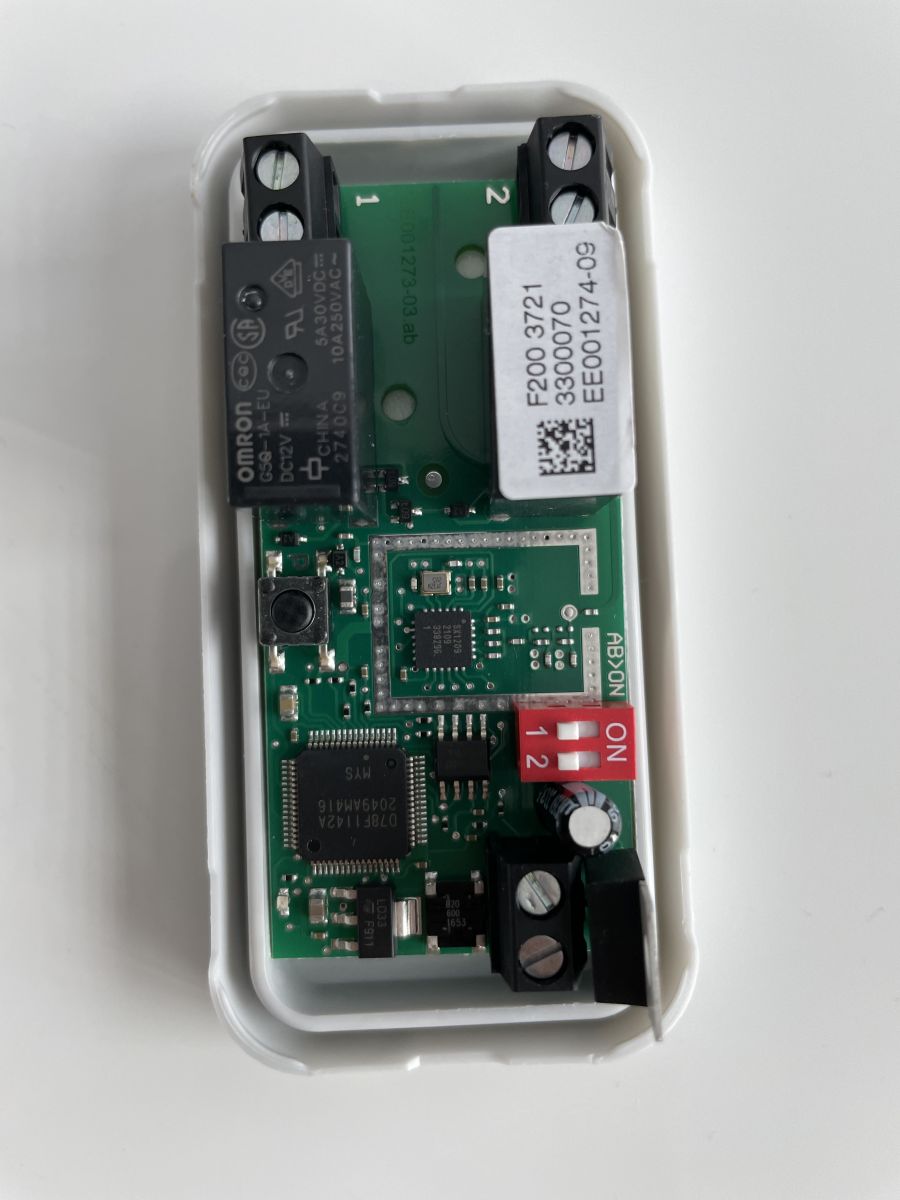

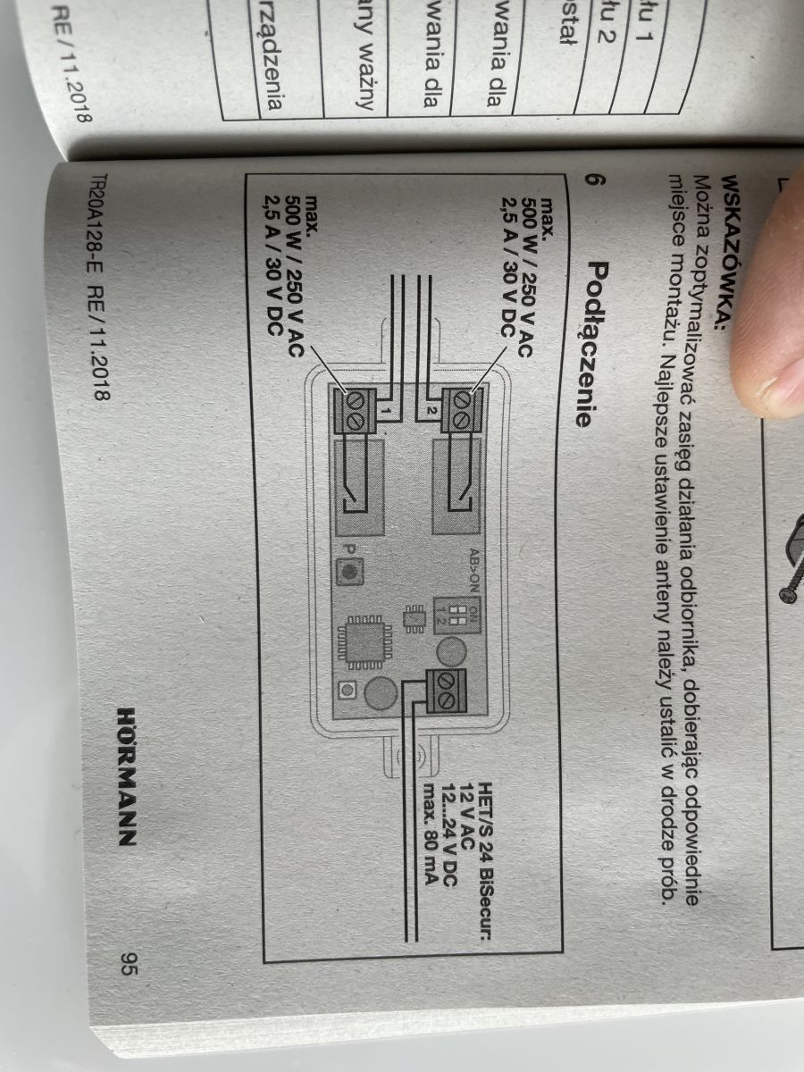

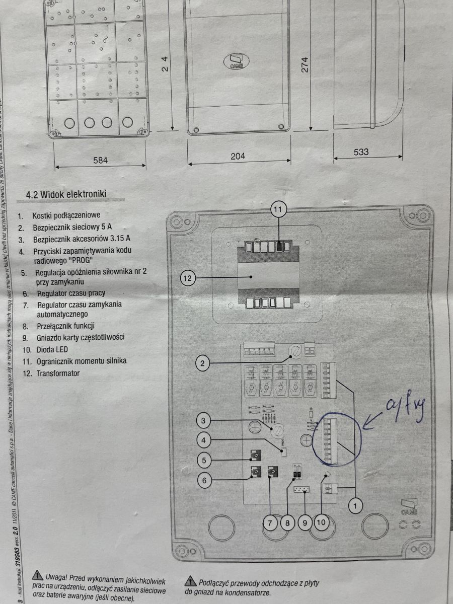

    Podłączenie radia Hormann HET/S 24 do napędu bramy Came: porady i instrukcje Podłączenie radia Hormann HET/S 24 do napędu bramy Came: porady i instrukcje Witam, potrzebuję porady jak w tytule jak podłączyć radio Hormann do napędu Came. W radiu uniwersalnym Hormana HET/S 24 na zaciskach przyłączeniowych do napięcia nie ma oznaczeń plusa i minusa. Czy podłączam tam zasilanie bez różnicy który kabel włożę? Podłączenie radia Hormann HET/S 24 do napędu bramy Came: porady i instrukcje

    Zasilanie na dole bez polaryzacji (kable zasilające dowolnie podłączone).
