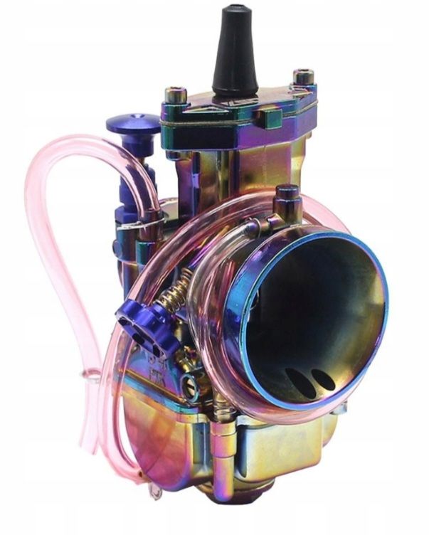

    Witam, jaki polecacie nowy gaźnik do 100zł (max 120) do Bashan 200 BS200S-3 2006r?

    Silnik przyjmie każdy gaźnik który dasz radę zamontować oraz średnica pod króciec będzie taka sama jak w starym. Reszta to kwestia regulacji oraz dobrania odpowiedniej dyszy paliwowej.
    Przy tej cenie, nie ma sensu mówić "ten lepszy niż tamten" bo i tak kupisz za to chiński wyrób, który niezależnie od modelu gaźnika będzie pracować z grubsza podobnie :/ .
    Chciałbyś serio coś osiągnąć? Musiałbyś kupować coś ze stajni delerto albo mikuni. Tylko te gaźniki kosztują po setki złotych.
    Skąd pomysł aby zmieniać gaźnik na coś innego?

    Chcę zmienić, ponieważ nie da się dodać gazu do końca, wprost mówiąc raz się dusi raz nie. Czyściłem ten gaźnik już 5 razy i nic nie dało, z regulacją też kombinowałem też nic, zdecydowałem że kupię gaźnik, tylko właśnie zapardzo nie wiem jaki wybrać :)
    A ten się opłaca? Jaki gaźnik do 100-120 zł polecacie dla Bashan 200 BS200S-3 (2006r.)?

    Tylko że właśnie większość gaźników mechanicznych, nawet wyregulowanych perfekcyjnie, nie pozwoli na dodanie z jałowych obrotów od razu na maks bez zaduszenia się silnika. Po prostu zabuczy i padnie, nawet jak jest wszystko tip-top.
    A co to wgl za wynalazek? Tak jak napisałem powyżej. Jeśli średnica gardzieli się zgadza, dasz radę go zamontować to wejdzie praktycznie każdy gaźnik. Kwestia tylko regulacji i dobrania dyszy paliwowej.
    A jeśli gaźnik ma kosztować poniżej 100zł to jeden pies jaki weźmiesz. Bo każdy będzie jakości "jak cię mogę", więcej tu zależy czy akurat trafisz na sztukę lepiej wykonaną czy gorzej wykonaną.

    Ok rozumiem no to chyba muszę jeszcze dozbierać pieniędzy i kupić lepszy dzięki za wytłumaczenie:)
