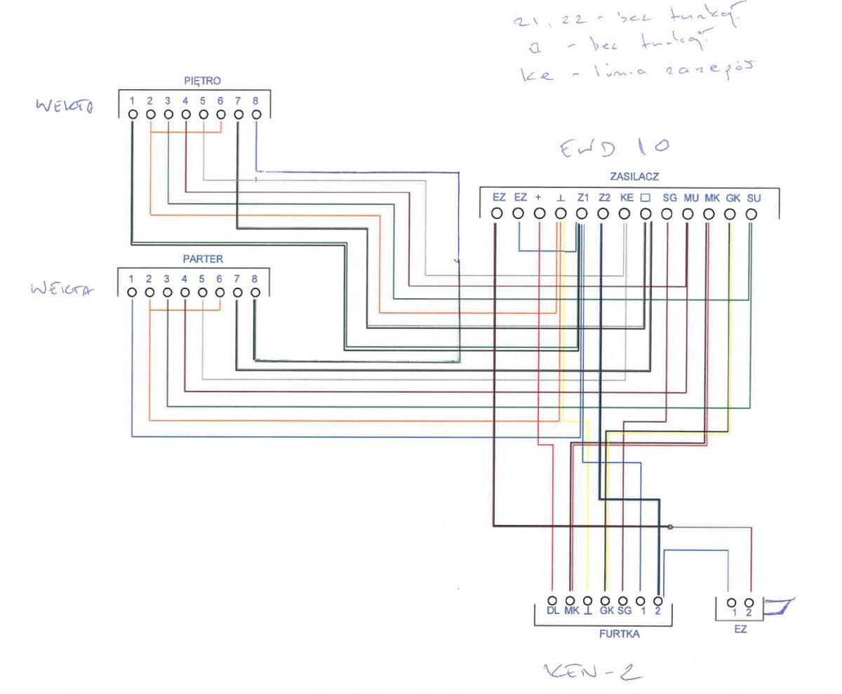

    Dzień dobry.
    Koledzy, dla kogoś, kto robił na co dzień pewnie to będzie bułka z masłem. Domofon "mówi" w obie strony, ale nie dzwoni i nie otwiera. Zrysowałem schemat i wydaje mi się, że mostek z EZ do Z1 jest źle. A czy w unifonach przewody szare są w odpowiednim miejscu? Proszę o pomoc.
    Nie otwiera i nie dzwoni ELFON EWD-10, KEN-2 i WEKTA
    Czy powinno być tak? : https://obrazki.elektroda.pl/5335388600_1511806691.jpg
    Tylko brak 7 i 8 w unifonach.. Do czego sa te zaciski ?

    Twój schemat jest błędny. Masz źle podłączone wywołania i elektrozaczep, czyli to co Ci nie działa.
    Jeżeli nie uwaliłeś tym generatora w centralce, to podłącz tak jak jest na zlinkowanym schemacie i będzie OK.
    Złącza 7-8 w unifonie dają styk, czyli mogą otwierać np. dodatkowo bramę wjazdową.

    stonefree napisał:
    unifony nie potrzebują plusa zasilania
    To co potrzebują, to już mają.
    stonefree napisał:
    wzmacniacz jest w zasilaczu?
    Tak
