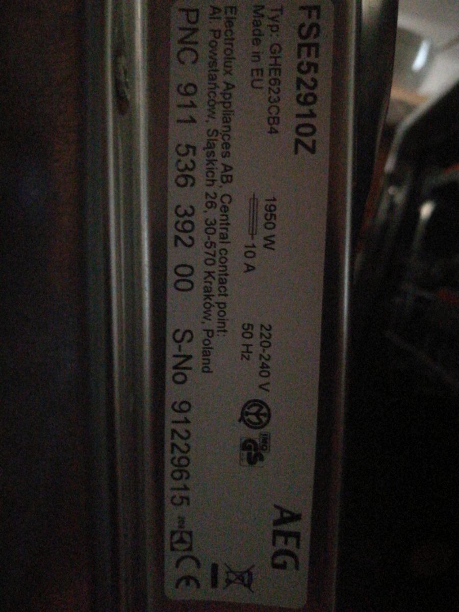

    Podaj numer PNC urządzenia a uda się zobrazować o którą część chodzi.

    Znaleźć fachowca, który go naprawi bo cena nowego najprawdopodobniej Cię przerazi. Dodaj zdjęcie tabliczki znamionowej zmywarki to zobaczysz cenę nowego modułu.

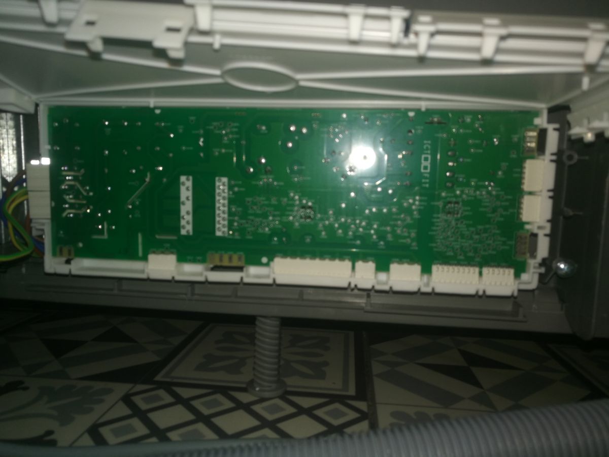

    Jak zdjąć moduł sterowania, który znajduje się na dole z tyłu zmywarki.

    Zmywarka naprawiona okazało się, że uszkodzeniu uległ programator a dokładnie triak programatora. Programator został wymieniony na nowy. Przewód z aquastopem, który wymieniłem był dobry.
