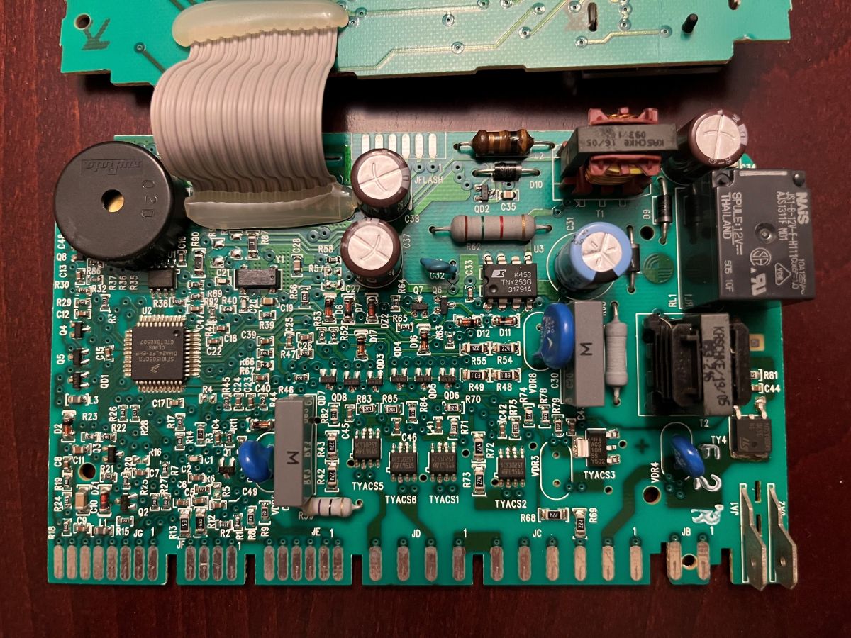

    Zrób wyraźne zdjęcie obszarowe na module sterowania cewka.
  • #11 21537344
    krzysztofh
    Poziom 29  
    Posty: 1557
    Pomógł: 101
    Ocena: 936

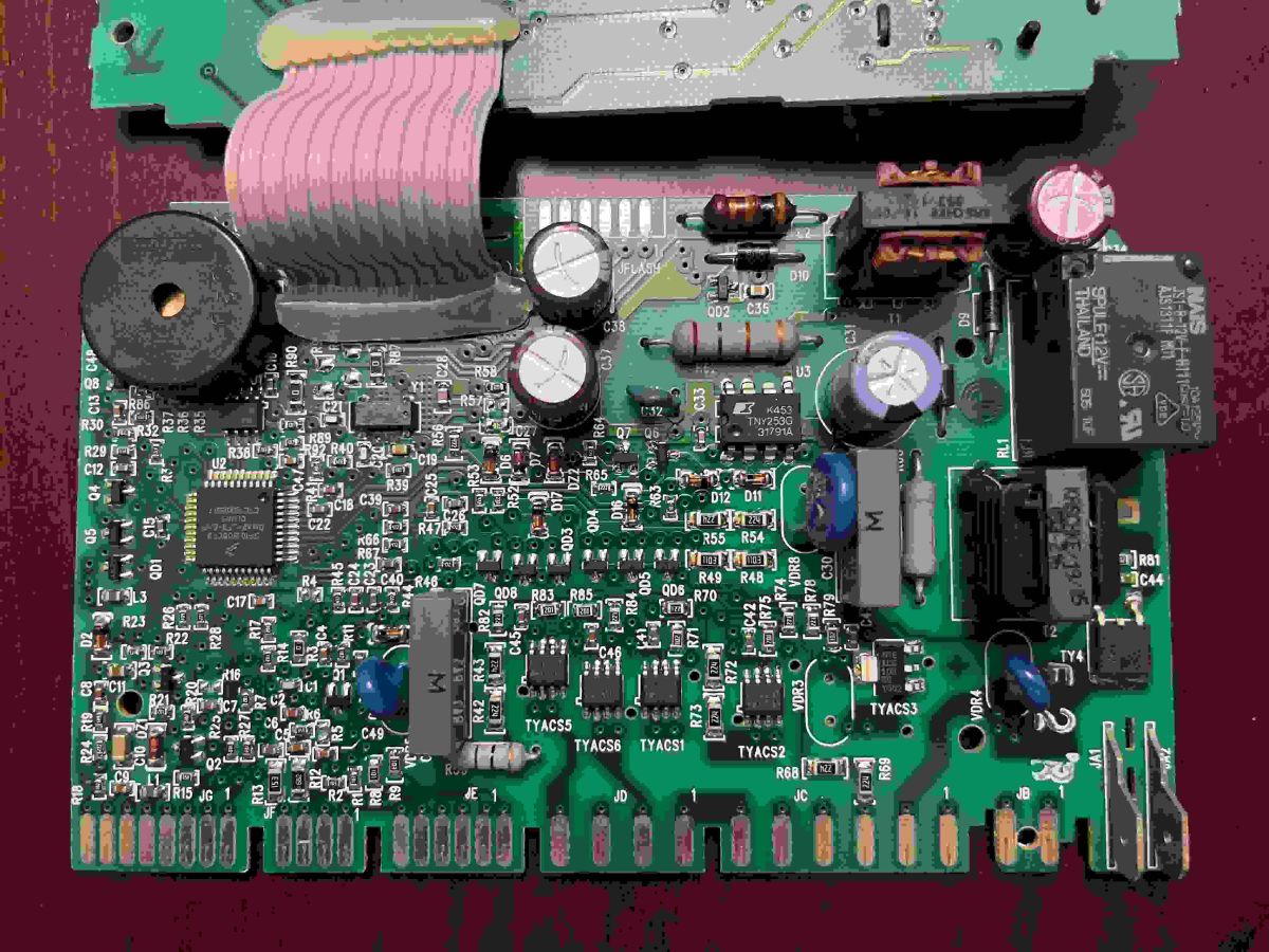

    Zbliżenie na płytkę drukowaną ze zmywarki z widocznymi elementami elektronicznymi, kondensatorami i złączami.
    OK Wysyłam.
    Robiłem symulację otwierania zaworu aquastop, bo nie mam jeszcze nowego węża.
    Włączyłem zmywarkę i po ok 1-2 sek. otworzyłem zawór. Komora zaczęła się napełniać i po kolejnych 2-3 sek. pojawił się błąd i30 i pompa wypompowała wodę, która oczywiście ciągle napływała.
    Drugi test był taki, że po zamknięciu zaworu i całkowitym wypompowaniu wody wyłączyłem zmywarkę i po odczekaniu chwili ponownie włączyłem, tym razem na zamkniętym zaworze. Błąd pojawił się po ok 2 sek. mimo, że wody nie było, a taca sucha.
    Nie wiem co powoduje pojawienie się tego błędu, poza zadziałaniem wyłącznika na tacy.
    Przesłane zdjęcie jest bardzo marne, nie wiem czemu. Spróbuję wysłać nowe bo coś pogorszyło mocno jakość.
    Płyta główna zmywarki z widocznymi elementami elektronicznymi i złączami.
    Wysyłam ponownie

    Na foto to widać, jakby przypalony element L2 nad D10 przy transformatorku.
    Dławik z paskami brązowy, czarny, brązowy, złoty to może 1 mH 5%. Jak jest robiona symulacja elektrozaworu? Dojdziesz, który triak steruje elektrozaworem po wiązce przewodów?
  • #13 21537371
    krzysztofh
    Poziom 29  
    Posty: 1557
    Pomógł: 101
    Ocena: 936
    Dławik błyszczy ładnie i nie widać jego uszkodzenia. Symulacja odbywała się manualnie zaworem umieszczonym na wężu zasilającym zmywarkę. Wąż oczywiście bez aquastop - zwykły ogrodowy, po przeróbkach aby pasował do testów.
    Dławik L2 jest zdrowiuśki i niema co tam szukać.
    Kolego, nie kombinuj jak koń pod górkę, przyjdzie wąż, zamontuj zgodnie ze sztuką i testuj.
    W niektórych zmywarkach (w zaleznosci od budowy instalacji elektrycznej) oprócz pływaka na podstawie błąc i30 może wygenerować jeszcze przerwa w obwodzie cewki zaworu na wężu dopływowym.
    Moduł patrząc po zdjeciach na 90% będzie sprawny, więc poczekaj już na wąż nim coś nabroisz.
