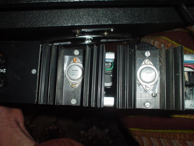

    Witam chcę dokonać tuningu kolumny UNITRA ELTRON 30J a szczególnie jej część elektronicznej. Zależy mi aby zwiększyć jakość dźwięku i zwiększyć moc z aktualnie 30 Wat do około 80W może nawet 100W.
    Mój plan polega na wymianie dwóch końcówek mocy na jakieś inne, czy to co mowie jest w ogóle realne ? Na jaką końcówki mocy zamienić obecne 2x TESLA KD502 T40321 ?
    Może macie inny plan aby zwiększyć moc i poprawić jakość dźwięku ?
    Z góry dziękuję.
    foto końcówek i całego wzmka.
    • Jak zwiększyć moc i jakość dźwięku w kolumnie Unitra Eltron 30J? wzmk.JPG (64.98 KB) Musisz być zalogowany, aby pobrać ten załącznik.
    • Jak zwiększyć moc i jakość dźwięku w kolumnie Unitra Eltron 30J? Tesla.JPG (45.49 KB) Musisz być zalogowany, aby pobrać ten załącznik.

    Witam! A czy to wersja ma pogłos? Mam schemat, ale pięćdziesiątki, ale na oko wygląda tak samo, co do zwiększenia mocy, to w tym żaden problem, do 60W, to wystarczy jak tylko podmienisz trafo, tak żeby po filtracji dało 2x30V, ale musisz sprawdzić, czy elektrolit jest na takie napięcie, jak na mniejsze, to też trzeba wymienić. Co do jakości i do szumów, to też da się coś zrobić, ale przede wszystkim, pod jaki instrument to pójdzie?

    Ta wersja niema pogłosu ale schemat mile widziany. Nawet dość to gra ale przy większej mocy strasznie charczy. Ta kolumna będzie miała głównie miała zastosowanie w domu, będę puszczał muzę z mp3 playerka albo laptopa. To wiekowy sprzęt i nie chce pchać w niego sporej kasy bez znacznych rezultatów, chciałem się tylko zorientować mniej więcej co i ja. Głośniki to jakiś nie wypał musze je koniecznie zmienić.
    No cóż coraz bardziej się skłaniam zrobić całą konstrukcje od nowa na LM3886 dało by to o wiele lepszy efekt.

    Witam! Pewnie charczy, bo wchodzisz na moc muzyczną, spróbuj ściągnąć bas i w tedy daj ognia, powinno zagrać głośniej, co do głośnika, to powinien tam siedzieć Ton sil się, w tych większych zestawach był GD30/50, a u ciebie nie wiem, co tam jest, napisz, co tam siedzi, sam jestem ciekaw, co to jest, ze nie jesteś zadowolony, czy ta skrzynia jest otwarta, czy zamknięta?

    Witam! No i tu jest pies po grzebany, wsadzili najgorszy głośnik, jaki znam, wymień go minimum na Tonsila GDS 30/30, albo GD30/50, albo na Byma 12AG100 i zobaczysz, co to potrafi.
