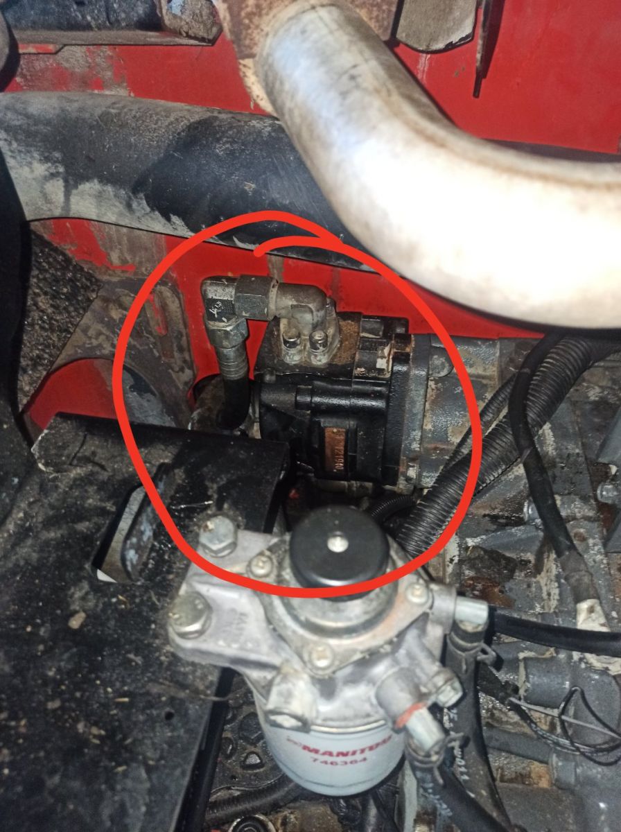

    Witam, mam problem z Manitou - z dnia na dzień padła jakby hydraulika i po odpaleniu nie zwalnia hamulca od jazdy, działa dopiero przy 2tys obrotów, czy to może być wina pompy czy rozdzielacz przepuszcza ?
    To jest pompa od sterowania hydrauliki wysięgu i hamulca ręcznego?
    Manitou MT625 - słaba hydraulika, hamulec, pompa czy rozdzielacz?
    Tu jest filmik z działania maszyny:
    VID_202208...190809.mp4 (49.3 MB)Musisz być zalogowany, aby pobrać ten załącznik.

    Pozostałe funkcje zasilane z tej pompy jak działają ?

    Żeby sprawdzić pompę hydrauliczną, trzeba by było podpiąć pod nią zegar oraz dławik, a najlepiej przepływomierz z
    manometrem .

    Jedyne co to jazda jest silna ale trzeba dodać gazu sporo aby zwolnił się hamulc

    Bez diagnostyki nic nie da się ustalić.

    >>21231979 tak wymieniliśmy pompę jazdy i wróciło wszystko do normy bo pompa od jazdy steruje otwarciem zaworów hydraulicznych
