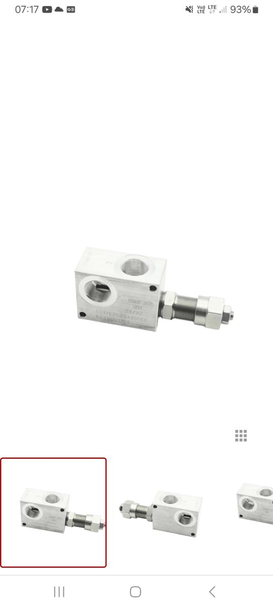

✨ Ładowarka Manitou 627 ma problem ze słabą hydrauliką, która działa tylko przy wysokich obrotach silnika. Jazda i hamowanie działają prawidłowo, ale ruchy łyżki są utrudnione, a łyżka zacina się i nie wraca do pozycji wyjściowej bez jednoczesnego użycia innych funkcji. Olej hydrauliczny i filtry były wymienione niedawno, bez widocznych zanieczyszczeń. Przyczyną problemu może być zawór przeciążeniowy, który w tym modelu odpowiada za prawidłową pracę hydrauliki łyżki. Zaleca się lokalizację i regulację tego zaworu, np. poprzez delikatne podkręcenie śrubki regulacyjnej, co może poprawić działanie układu. Wymiana zaworu na nowy jest kosztowna i wymaga precyzyjnego ustawienia przy pomocy manometrów, aby uniknąć uszkodzenia rozdzielacza. Podobne objawy występują w modelach JCB 3CX i 4CX, gdzie zawór przeciążeniowy również może być przyczyną. Po diagnozie i wymianie zaworu hydraulika powróciła do prawidłowego działania, choć naprawa była kosztowna.
