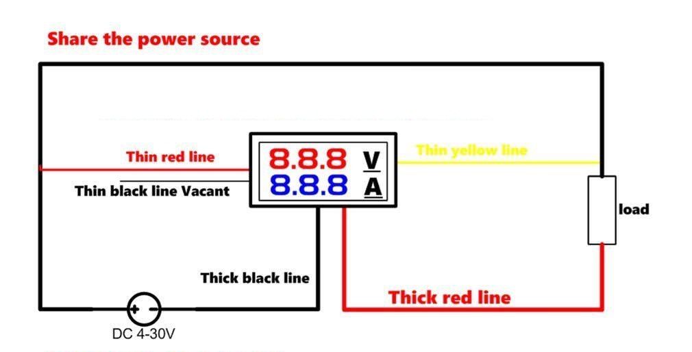

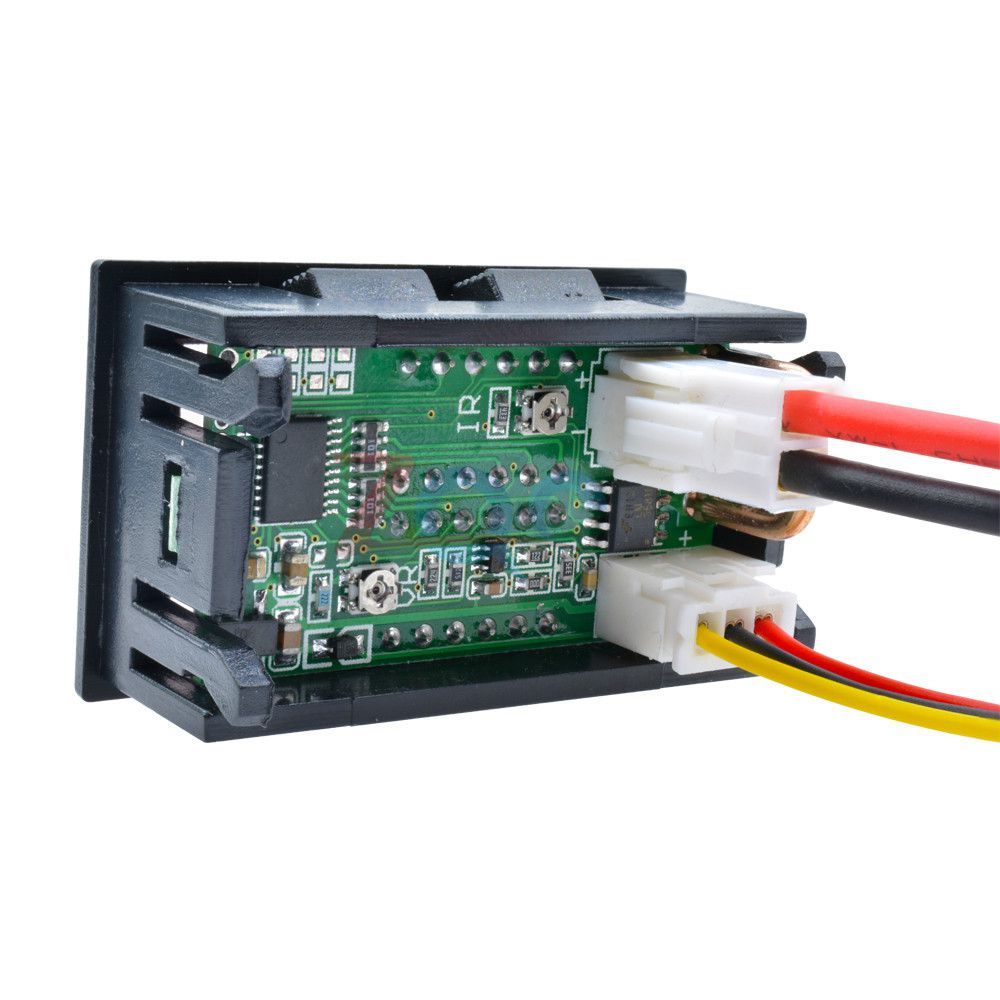

Jak podłączyć grube przewody modułu amperomierza-woltomierza w zasilaczu regulowanym, żeby mierzyć prąd?
Grube przewody włącz szeregowo w ujemną linię zasilania: czarny do minusa zasilacza, czerwony do minusa obciążenia [#20132794] Jeśli zasilasz i mierzysz z jednego źródła, cienkiego czarnego przewodu nie prowadź przez bocznik zasilacza; masę miernika lepiej odnosić do masy zasilacza, bo inaczej wskazanie napięcia może pływać wraz z prądem obciążenia [#20134499][#20135881] W tej dyskusji podkreślono też, że przy takim układzie prąd pomiaru ma płynąć przez bocznik modułu, a nie przez bocznik zasilacza [#20134499][#20135881]

    Te dwa przewody muszą przeciąć ujemną linię zasilania, w miejscu gdzie kolega chce mierzyć natężenie prądu. Czarny do minusa z zasilacza, czerwony do obciążenia.
    Jak podłączyć moduł amperomierz-woltomierz? Problem grube przewody
    Czarny przewód z małej kostki nie powinien być nigdzie podłączony, jeśli pomiar prądu i napięcia odbywa się z jednego źródła zasilania.

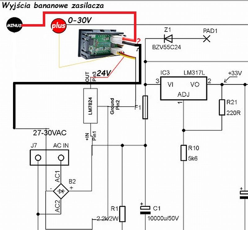

    @Mlody_Elektronik_06
  • #7 20132931
    gumisie
    Posty: 17950
    Pomógł: 1667
    Ocena: 2487
    Mlody_Elektronik_06 napisał:
    Ma prawo to działać? Gnd jest wspólne do wszytskiego
    Musi, o ile połączysz tak jak na obrazku.

    Tylko że cały czas nie wiem co z tą masą.
    Wszytsko ma wspólną masę, stabilizator 24V jest podłączony do płytki zasilacza z tą samą masą co zaciski zasilacza
  • #9 20133112
    CYRUS2
    Posty: 18108
    Pomógł: 1244
    Ocena: 3548
    Woltomierz nie będzie prawidłowo pokazywał napięcia na obciążeniu.
    Bo masa to nie jest "-" graetza.
    Masa to "-" zacisku wyjściowego.

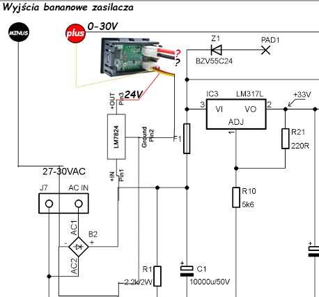

    Z którą? Ten cienki, czarny przewód?
    Ps.
    Podeślij schemat tego zasilacz.

    To u mnie ma wszystko wspólną masę.
    Mogę odłączyć stabilizator i dorobić drugi oddzielny mostek prostowniczy? Będzie to działało?
  • #12 20133159
    CYRUS2
    Posty: 18108
    Pomógł: 1244
    Ocena: 3548
    Tak się tylko wydaje Mlody_Elektronik_06 bo nie umie czytać schematów.
    Najlepiej nic nie rób.

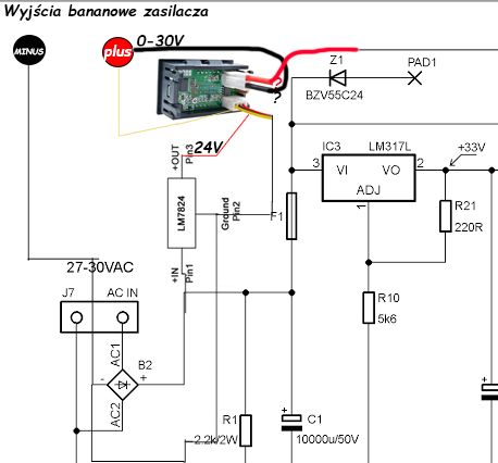

    @Mlody_Elektronik_06 Podłącz w/g. schematu i wszystko będzie "Ok".
  • #14 20133409
    CYRUS2
    Posty: 18108
    Pomógł: 1244
    Ocena: 3548
    Będzie źle.
    Czarny cienki przewód na twoim schemacie - odchodzący pionowo w dół od R7 - nie powinien zostać podłączony.
    Z racji tego, że moduł jest zasilany z dodatkowego stabilizatora (7824), to właśnie tak może być podłączony.
  • #16 20133438
    CYRUS2
    Posty: 18108
    Pomógł: 1244
    Ocena: 3548
    To nic nie zmienia.
    Rozrysyj sobie schemat woltomierza, to się przekonasz dlaczego nie może być podłączony.
    Masz wątpliwości to podłącz taki miernik i sprawdź.

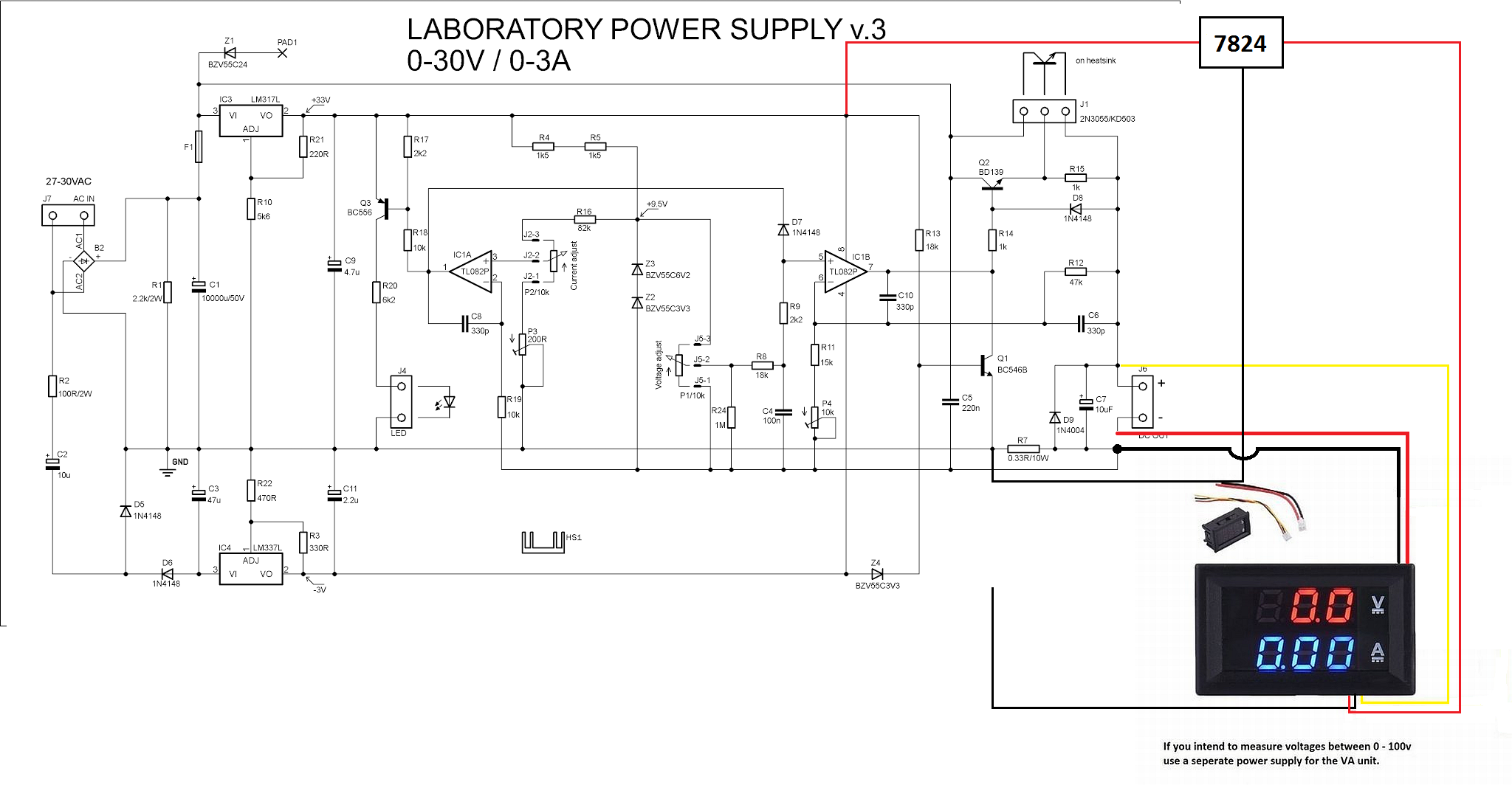

    CYRUS2 napisał:
    Zbocznikowałeś też R7 i ograniczenie prądowe nie będzie działać.
    Faktycznie (zajrzałem
    do zasilacza bez regulacji prądu).
    Lecz bocznik miernika nie został "zbocznikowany". :wink:
    No to wystarczy nie podłączać cienkiego, czarnego i sprawdzić jak działa.
  • #20 20133635
    CYRUS2
    Posty: 18108
    Pomógł: 1244
    Ocena: 3548
    Dalej schemat nieprawidłowy.
    Nie ma możliwości włączyć R7 pomiedzy miernik i bocznik.
    Ponadto, to nie jest schemat włączenia tego miernika.
    Ta dodatkowa kreska ma znaczenie tylko poglądowe w jaki sposób zostałby zbocznikowany R7, po podłączeniu cienkiego, czarnego w miejsce zaznaczone na schemacie.
  • #22 20133662
    CYRUS2
    Posty: 18108
    Pomógł: 1244
    Ocena: 3548
    Nadal brak schematu podłączenia tego miernika.
    Cofnij się ponownie do #13 (schemat poprawiłem).
  • #24 20133677
    CYRUS2
    Posty: 18108
    Pomógł: 1244
    Ocena: 3548
    #13 - w takiej postaci nie można tego używać.
    Nie można zasilać odbiornika stałym napięciem.
    Przy zmianach prądu odbiornika będzie się zmieniać napięcie na odbiorniku.

    Odbirnikiem jest obciażenie włączone pomiedzy zaciski + i -
    Bocznik miernika powinien być włączony szeregowo z rezystorem R7.
    Wtedy bocznik będzie objęty pętlą sprzężenia zwrotnego.

    gumisie napisał:
    A na schemacie z #13, jest włączony inaczej?
    Tak, jest włączony inaczej.
    Przecież to z daleka widać, że nie jest szeregowo z R7.
    Jest szeregowo z zaciskiem "-".
