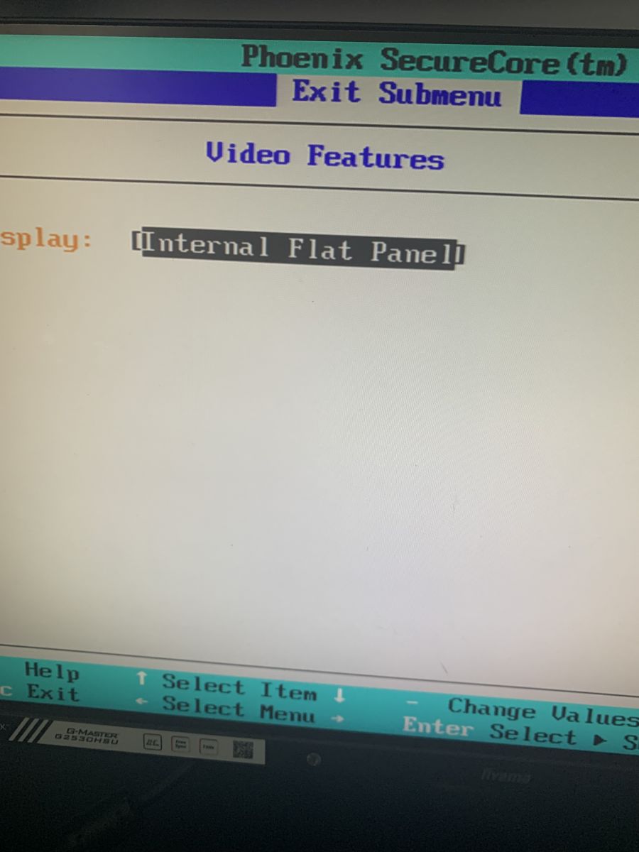

    Witam. Gdy naciskam klawisz F2 to do BIOS wchodzi normalnie ale na matrycy laptopa brak obrazu nawet gdy jest wybrany tryb przesyłania sygnału na matrycę laptopa. Ale pod zewnętrznym monitorem jest obraz. Co zrobić :(

    Bateria BIOS - wyjąć na chwilę, pomierzyć napięcie, jak dobra to można zostawić, jak słaba to dać nową.

    @artaa Bateria BIOS wskazywała na mierniku 3.08V :)

    Po jej wyjęciu ustawienia BIOS się nie zresetowały??
    Na ile wyjąłeś baterię? Zasilanie i akumulator były odpięte?

    Bez podpiętego zewnętrznego monitora też tak ma?
    Ta opcja została przestawiona, na defauitowym biosowym "AUTO" też nie wyświetla biosu?
    Jeśli ta opcja była zatwierdzona i uruchomiono ponownie laptopa, system :?: , to zresetowałbym BIOS, ale wcześniej zapisałbym, zrobił zdjęcia ustawień biosu, bo jakaś zresetowana opcja, może uniemożliwić start systemu, jeśliby był instalowany na innych ustawieniach, jak przywraca reset biosu.
    Ja w Dell'u, po resecie BIOS, muszę zmienić dwie pozycje, bo inaczej system nie "wstanie", instalacja była na moich ustawieniach, nie Dell'a.
    Pod obciążeniem, wpięta w płytę, na wyłączonym laptopie bez głównej baterii i zasilacza?

    Wymień baterię na nową, żeby ją wykluczyć.
    Sprawdzałeś wszystkie 4 opcje wyświetlenia?
    Jak wybierasz matryce laptopa to odłącz monitor od laptopa.
    Jak się zachowouje na opcji AUTO?
    Przywracałeś domyślne ustawienia biosu?
    Robiłeś upgrade biosu?

    Coś się mija w zeznaniach, po wyjęciu baterii BIOS się resetuje na domyślne,
    a tu nadal Internal Flat ustawiony...

    On kilka razy zmieniał tego posta, pierwsza chyba była odpowiedź dla mnie, później samo zdjęcie, a następnie odpowiedź dla Ciebie, i wszystko razem. Jakoś tak... :)
