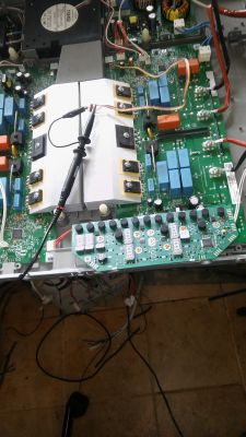

    Zaraz po załączeniu do zasilania wyświetla błąd E na polach prawych. Dzieje się to także po zdjęciu szkła i wymyciu sensorów na płytce sterowania. Odłączenie magistrali do lewego modułu mocy powoduje te same błędy na lewych polach. Błąd E oznacza więc też brak komunikacji między modułami. Po zwarciu styków głównych przekaźnika 5V na prawym module mocy, załączają się na nim przekaźniki 24V, i błędu E nie ma po załączeniu zasilania. Ale po wybraniu pola po prawej stronie i zadaniu stopnia mocy błąd E znów się pojawia na dwóch prawych polach.
    Wnioskuję że jest to brak komunikacji między panelem sterującym a prawym modułem mocy. Ale jak stwierdzić co jest uszkodzone, prawy moduł mocy czy część modułu sterowania. Większe prawdopodobieństwo jest chyba że uszkodzony jest prawy moduł mocy, ale jest on bardzo drogi. Niestety w cyfrówce jestem kiepski i proszę o pomoc.

    Należało by podłączyc analizator i poobserwować co się dzieje.

    Analizator jakiś taki bardzo prosty mam , ale nie umie się nim posługiwać. Kupiłem bo kolega miał mnie nauczyć, ale wyjechał. Z tego co wiem to analizator wizualizuje impulsy cyfrowe, a to oglądam na oscyloskopie. W tej płycie zasilacz 5v znajduje się w module filtrów sieciowych i załącza się bezpośrednio z sieci. Poprzez magistralę zasila układy cyfrowe na wszystkich modułach. Magistrala ma cztery przewody: + 5V, GND, STB,i DBUS2. STB to cyfrowa 1 czyli pięć wolt po starcie przez cały czas. DBUS2 służy więc do komunikacji we wszystkie strony. Na oscyloskopie widzę tam paczki prostokątnych impulsów ale nie umie tego rozszyfrować. Błąd E występuje od razu po pokazaniu się 5V na magistrali. Ponieważ lewy moduł mocy pracuje 5V musi być ok. Program już na tym etapie widzi uszkodzenie , czyli uszkodzenie jest tylko w cyfrówce , bo inne funkcje modułu prawego mocy jeszcze nie są aktywne. Natomiast moduł sterujący jest w pełni aktywny i on może być uszkodzony w części sterującej prawy moduł. Jest tam wspólny dla obu stron procesor i kilka multiplekserów ora demultiplekserów osobno na stronę. Jakie jest prawdopodobieństwo uszkodzenia tych multiplekserów jeśli po wymuszeniu startu prawego modułu ( zwarciu styków przekaźnika 5V i załączeniu zasilaczy pomocniczych napięć na prawym module) można wybrać sensorem pole i stopień mocy na 2 sekundy i pojawia się znowu E?
    Dołączam zdjęcie odkrytych modułów płyty. Indukcja Bosch PIE631FB1E/02 - na dwóch polach prawych błąd E zaraz po sieci.
