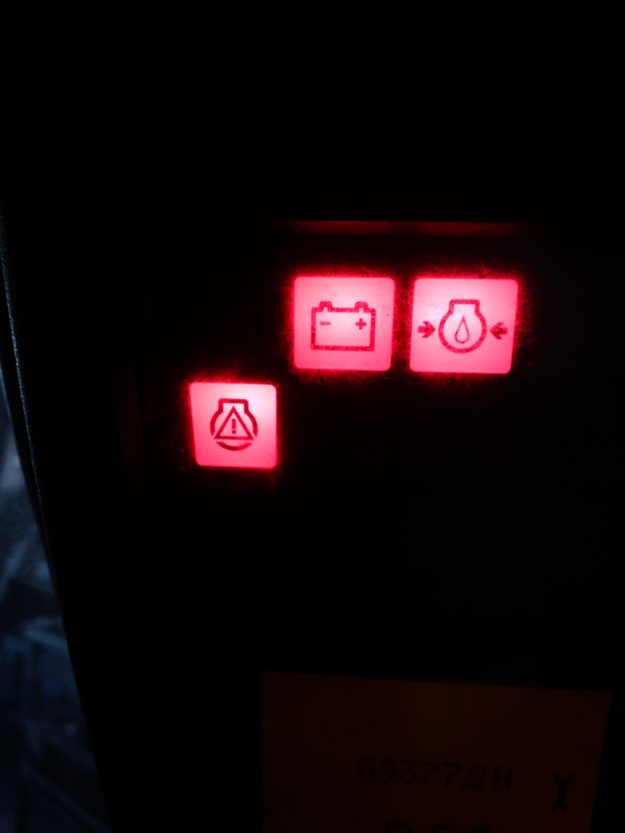

    Mam podobny problem z h 20, pali się kontrolka czerwona banka z trójkątem i wykrzyknikiem. Kontrolka nr 28 instalacją gazowa. Widlakowi nic nie dolega wszystko niby jest ok. Jaka może być przyczyną?

    Czerwona Kontrolka z kropelka oznacza niski poziom oleju

    Tu masz opis kontrolek.

    Dowiedziałeś się co oznacza ta kontrolka z wykrzyknikiem?
    Mam ten sam problem
    Edit:
    Problem z gazem, ok, ale jaka była przyczyna?

    Wyczyściłem mieszalnik i kontrolka nie świeci.
