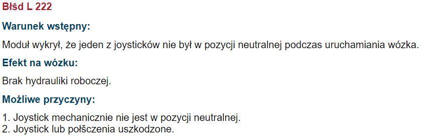

    Witam Panowie mam problem z wózkiem Linde h20 silnik diesel, po odpaleniu wyskakuje piorun i nie mogę podnieść ani opuścić karety jechać mogę, po wyłączeniu wózka poruszaniu manipulatorami i ponownym odpaleniu błąd nie wyskakuję i wózek normlanie działa. Z tego co wiem manipulatory były często wymieniane i nic to nie dało problem był dalej nie wiem co jest przyczyną może Panowie mieli już taki problem.

    Tutaj masz opis kontrolek. Przy pojawieniu się błyskawicy powinien pojawić się również kod błędu na wyświetlaczu. Odczytaj go i podaj.

    Kod błędu L222

    Linde h20 po odpaleniu wyskakuje piorun i blokuje mechanizm podnoszenia można jechać
