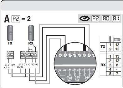

    mam problem z podłączeniem fotokomórek do automatu bramy garażowej Metro 800 RTS.
    Już przetestowałem kilka różnych fotokomórek od różnych producentów, zarówno ze stykiem NO jak i na styku NC.
    Parametr P2 jest ustawiony na 2
    A fotokomórki ustawione wg schematu:
    Podłączenie fotokomórek do automatu bramy garażowej Metro 800 RTS: Błąd E4, P2-2, NO/NC

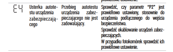

    Gdy pomiedzy fotokomórkami znajduje się przeszkoda to wywala błąd "E4" w napędzie i przestaje on reagować na pilot, nawet jeśli usunę przeszkodę pomiedzy fotokomórkami - to i tak brama garażowa już się nie zamknie ani nie otworzy z pilota.... Wymagane jest ręczne przełączenie błędu E4 aby pilot znowu zaczął reagować (ale też do czasu aż znowu zasłonię fotokomórkę ręką - znowu E4 i napęd zawiesza się)

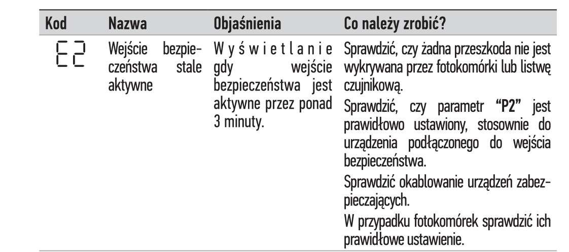

    Błąd E2 to:
    Czyli błędnie podłączona lub zainstalowana (ustawiona) fotokomórka lub stoisz w świetle fotokomórki ponad trzy minuty.
    Dodatkowo trzeba skonfigurować parametry A0 i A1.

    Błąd jest o treści "E4" a nie "E2"
    Jeżeli napęd bez podłączonych fotokomórek działa prawidłowo, to jest błędnie podłączona lub zainstalowana (ustawiona) fotokomórka kub niewłaściwie ustawiony parametr P2. Być może uszkodzone są fotokomórki.

    Parametr P2 jest ustawiony na 2 , fotokomórki był podłączane od 3 różnych producentów, we wszystkich jest identyczny błąd.

    Wstaw na forum zdjęcia podłączonych fotokomórek, takie aby było można bezproblemowo zidentyfikować w ich połączenia.
