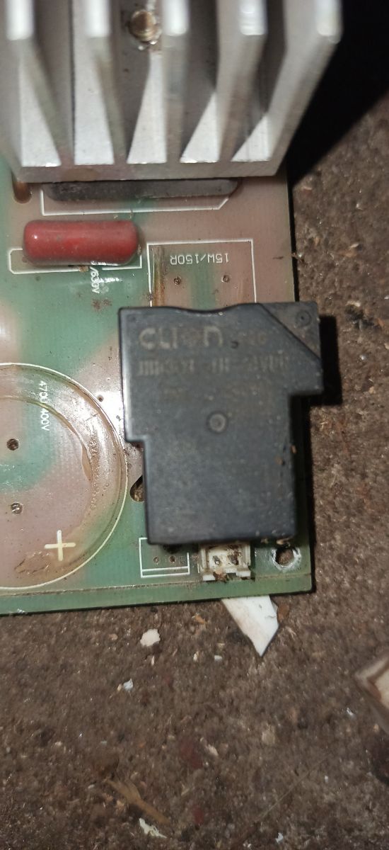

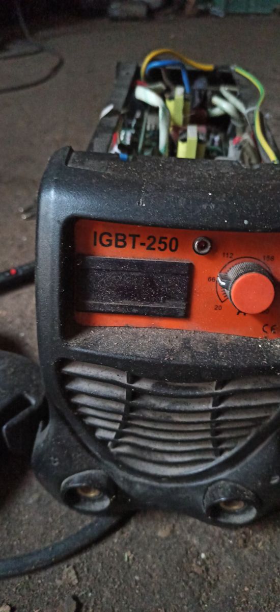

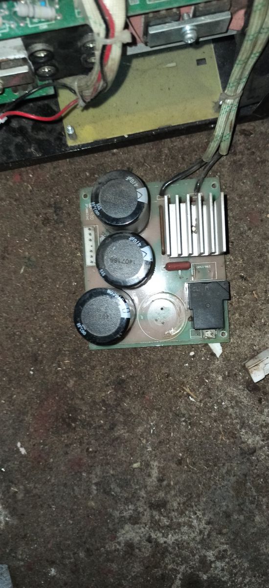

    Mam problem ze spawarką Ripper IGBT 250, nie włącza się. Po rozebraniu zauważyłem pęknięty i okopcony rezystor czy tam opornik no nie znam się. Po odlutowaniu na płytce jest oznaczenie 15W/150. I teraz pytanie: czy zakup i podmiana na taki jak z allegro coś da czy najprawdopodobniej poszło gdzieś dalej. Nie wiem w jakich okolicznościach do końca doszło do uszkodzenia, bo pożyczyłem bratu a on twierdzi, że mu w domu coś z instalacją zaszwankowało i wtedy to się stało.
    I jeszcze temat czy kierunek podłączenia ma znaczenie bo ten co wyszukałem jest poziomy a ten co był pionowo był wlutowany.
    Trudno powiedzieć, warto by było, żeby "rzucił okiem" na to ktoś kto się zna, chociażby sprawdzić mostek pod radiatorem.
    Nie.

    Adam-T a może jakaś wskazówka jak to sprawdzić dla laika np.multimetrem bo będę szczery nie mam czasu jeździć szukać elektryka i pakować w nią kasy bo mam jeszcze inną ale też szkoda wyrzucić na śmieci jak może się okazać że to bzdura.

    Tutaj - - > https://youtu.be/hDG9QFhuKT4 pierwszy lepszy przykład sprawdzenia mostka. Dodam, że miernik ma być ustawiony na pomiar diod.
