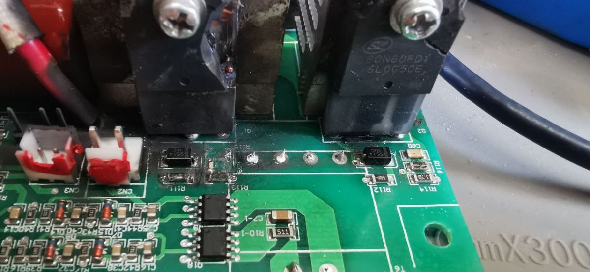

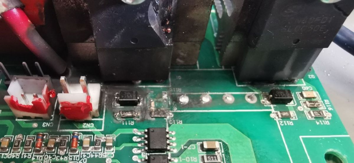

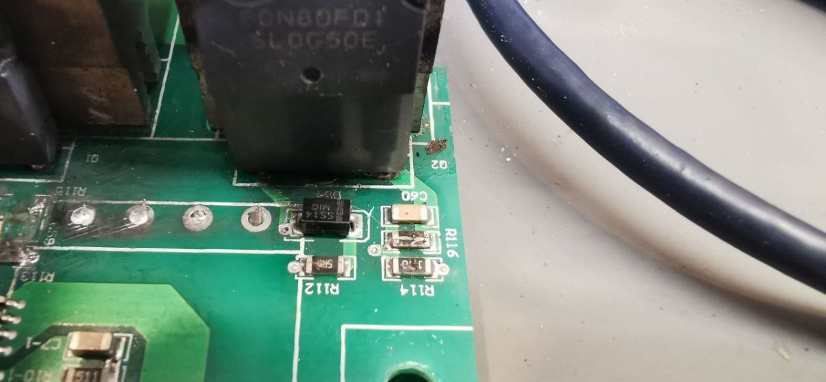

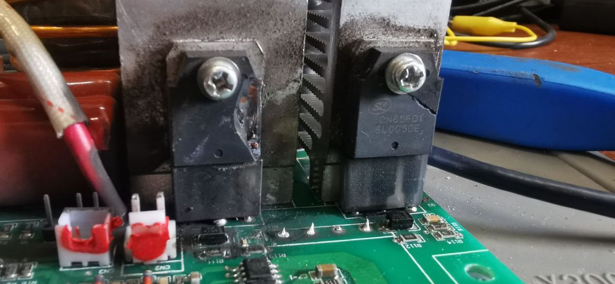

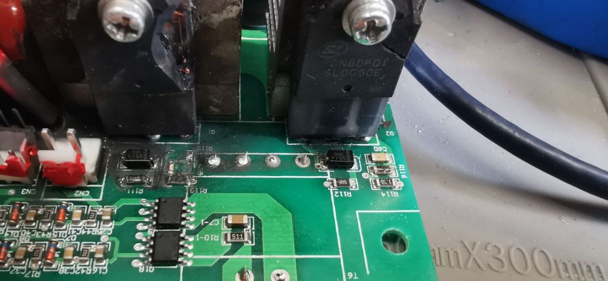

    Witam Panowie
    Do dzisiaj posiadałem sprawna spawarkę inwertorową Weld Master 340A IGBT. Niestety spadła na ziemię podczas pracy lecz pociągnęła za sobą przewód z gniazdka. Po ponownym podłączeniu wybuchły tranzystory IGBT wraz z kilkoma rezystorami. Poniżej zdjęcia uszkodzeń:
    Uszkodzona elektronika w spawarce inwertorowej Uszkodzenia na płytce spawarki inwertorowej Weld Master 340A IGBT Zbliżenie na uszkodzoną płytkę drukowaną spawarki inwertorowej z widocznymi oznaczeniami rezystorów i diody. Uszkodzenia na płytce drukowanej spawarki inwertorowej Zbliżenie na uszkodzoną płytkę PCB spawarki inwertorowej z widocznymi elementami elektronicznymi i spaloną sekcją.
    Orientacyjnie poszukuję wartości rezystora R116
    Odczytałem:
    R112= 5,1Ohm
    R114=10Ohm
    Diody SS14
    IGBT - 60N60FD1
    W większości w tych obwodach występują małe wartości rezystancji.
    Spawarka włącza się poprawnie czyli zasilanie działa poprawnie.
    Dziękuję za wszelkie sugestie.

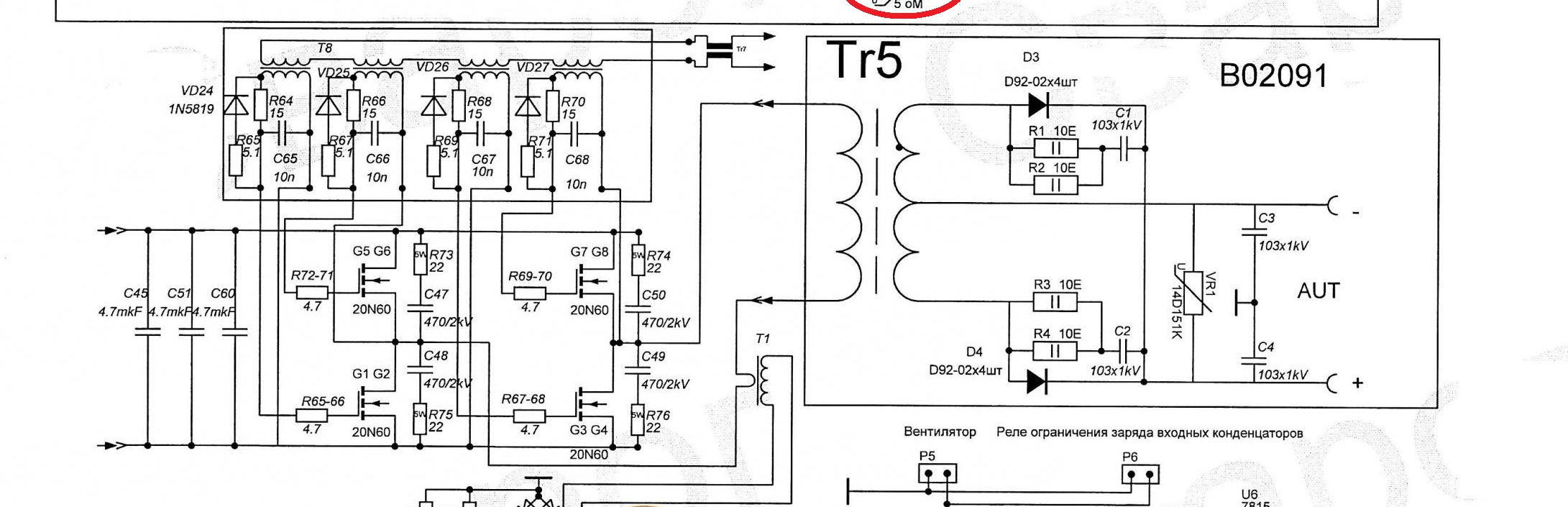

    Poprawiłem 340A IGBT. Znalazłem schemat z innej spawarki też na IGBT i wychodzą małe rezystancje:
    Schemat elektryczny spawarki z podzespołami IGBT.
  • #4 21094323
    madamsz1
    Posty: 5871
    Pomógł: 1055
    Ocena: 1705
    Bo tam są małe rezystancję, ale dobrze to sobie rozrysować. Zobacz z drugiej strony są identyczne wartości może tam odczytasz. Czasami jest większa wartość (np 3,3K lub 1K) zależy od rozwiązania. Chociaż pewnie tu będzie coś pomiędzy 15 a 20 ohm. Wygląda na podobne rozwiązanie jak masz na tym schemacie.

    >>21093748 Przed zainstalowaniem nowych kluczy polecam dokładny test Driverów IGBT, bo zazwyczaj odparowują wraz z tranzystorami. (te małe SO8 obok kluczy).
  • #7 21260049
    karwo
    Posty: 1552
    Pomógł: 151
    Ocena: 360
    Po takim wystrzale kluczy zawsze wymieniam wszystko w układzie sterowania kluczy i transformatorka sterującego. Kilka diod i rezystorów jest tańsze niż zestaw nowych kluczy.
  • #8 21260113
    SQ5AZP
    Poziom 34  
    Posty: 1961
    Pomógł: 237
    Ocena: 474
    >>21260049 celna uwaga!
