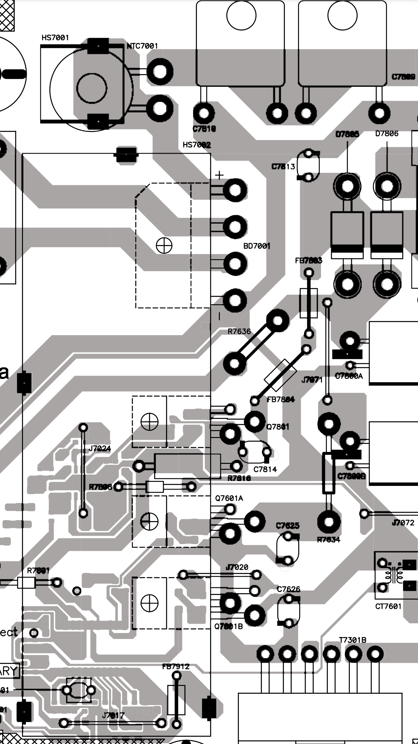

    Pomyślałem żeby się jeszcze dobrać do tych regulatorów napięcia
    Sharp LC-40LE810E - Losowe wyłączanie, wymiana tranzystorów PC7703 i mrugająca dioda
  • #12 20207691
    Wojtek M
    Posty: 3693
    Pomógł: 520
    Ocena: 1127
    pieki21 napisał:
    Pomyślałem, żeby się jeszcze dobrać do tych regulatorów napięcia
    Takie uszkodzenie, to na 99% uszkodzenie diod LED, a nie kontrolera ich zasilania, ale tego nie wykluczam, choć to się zdarza bardzo rzadko.
