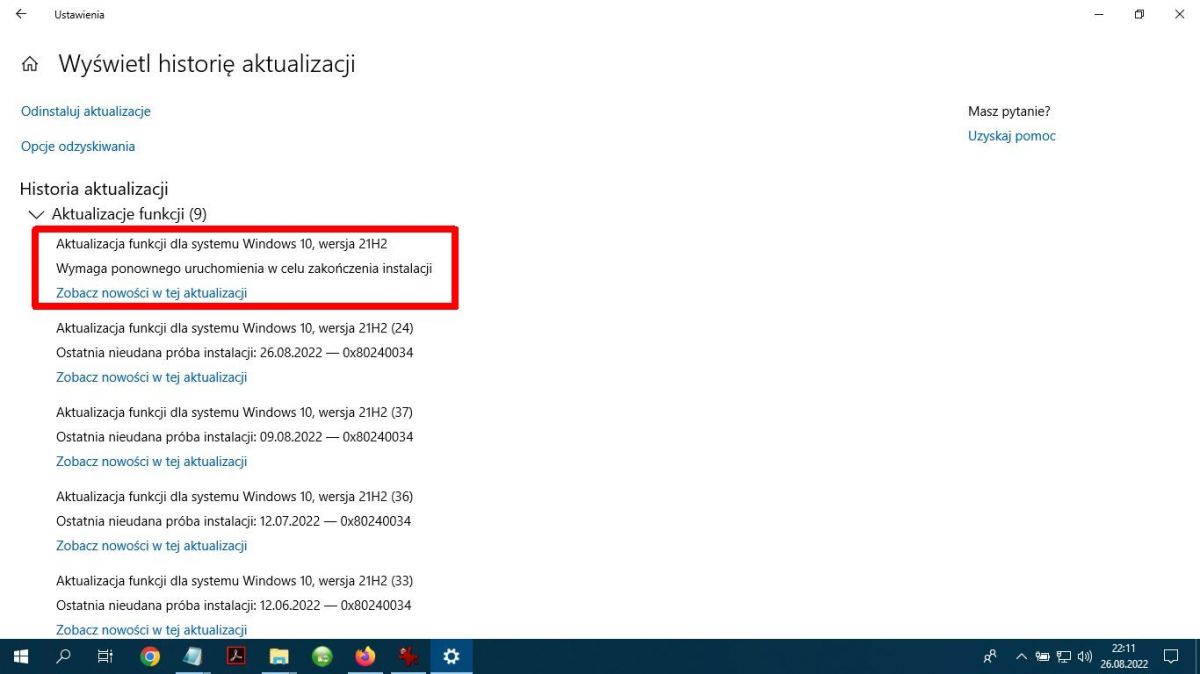

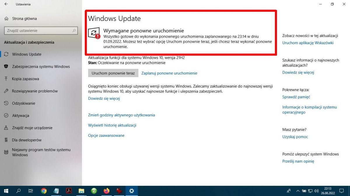

    Trzeci raz musiałem klonować dysk bo za każdym razem aktualizacja uwala mi system. Pomimo wyłączenia aktualizacji na tryb "ręczny" dalej samo pobiera i instaluje. Dopóki nie zrestartuje laptopa to bedzei działał, a jak zrestartuje to windows padnie na 100%, zmieni partycje na RAW i nawet po jej naprawieniu do NTFS ponownie po restarcie powróci do RAW i tak wkółko -to jakaś masakra. Co robić aby uniknac ponownego klonowania dysku? (mam klon zapasowego, ale to trwa prawie 1.5godz). Jak tą aktualizacje wyłaczyć albo usunąć - wygląda to tak:

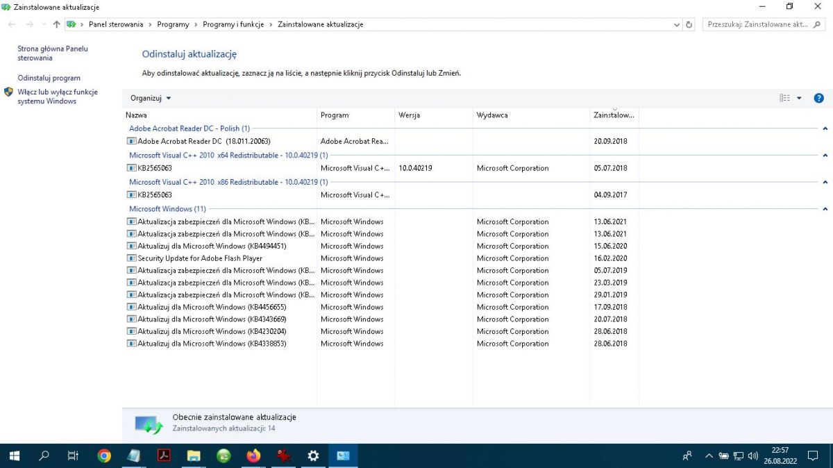

    ten program zablokuje raczej dopiero kolejne aktualizacje ale co z tą która uruchomi sie zaraz po restarcie? nie pojawiła sie jeszcze na liście w zainstalowanych aktualizacjach dlatego nie moge jej odinstalować. A może jest jakiś katalog w którym ona czeka? może by usunąc cały ten katalog?

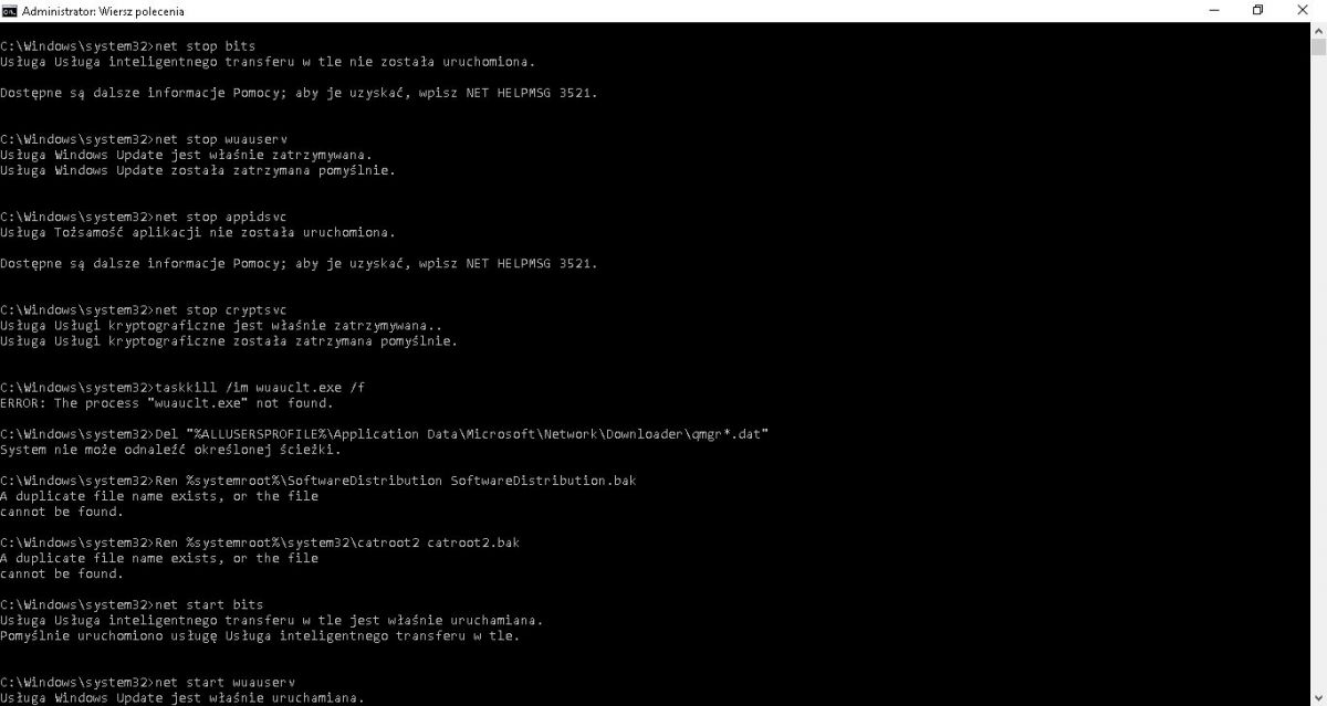

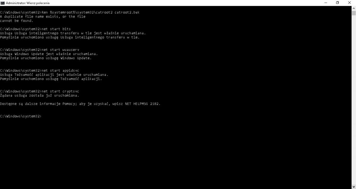

    Mozesz sprobowac, uruchom okno cmd z prawami administratora i tam:
    net stop bits
    net stop wuauserv
    net stop appidsvc
    net stop cryptsvc
    taskkill /im wuauclt.exe /f
    Del "%ALLUSERSPROFILE%\Application Data\Microsoft\Network\Downloader\qmgr*.dat"
    Ren %systemroot%\SoftwareDistribution SoftwareDistribution.bak
    Ren %systemroot%\system32\catroot2 catroot2.bak
    net start bits
    net start wuauserv
    net start appidsvc
    net start cryptsvc

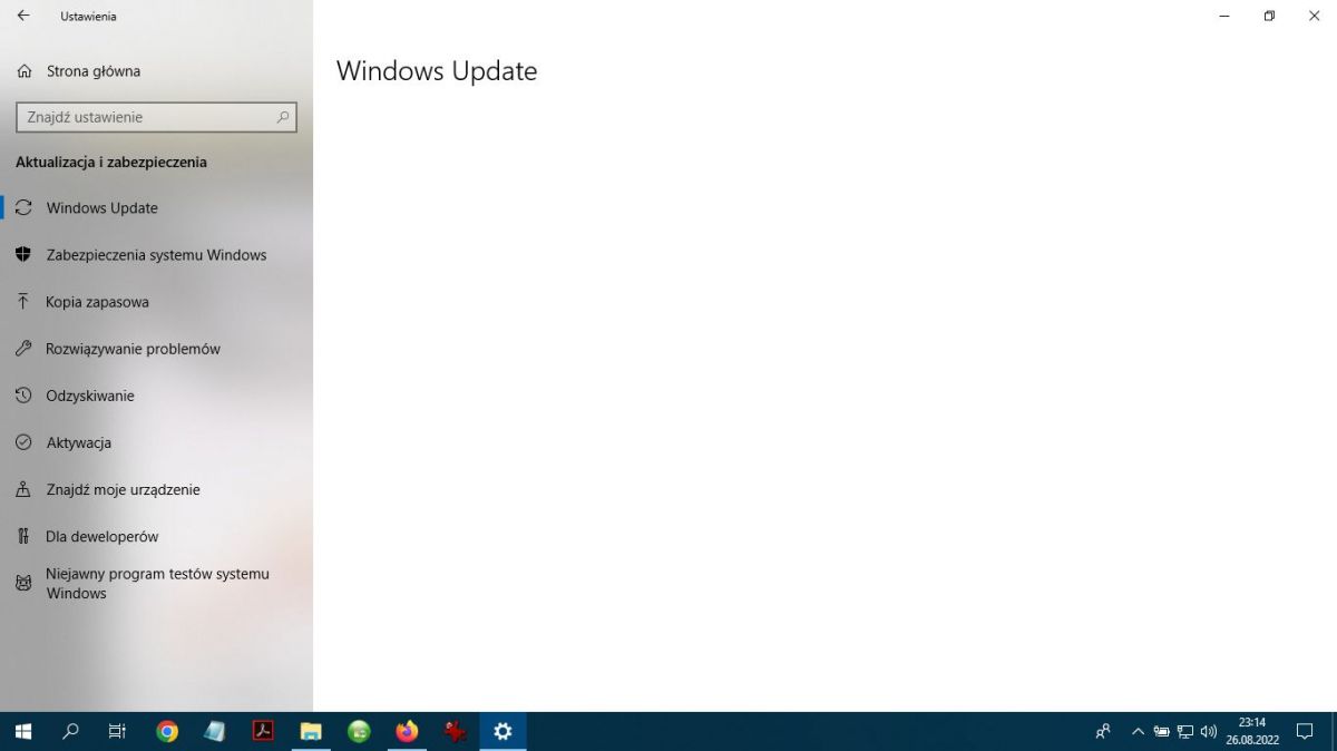

    zainstalowałem ten program i okno windows update zrobiło sie puste nieaktywne więc zablokowało, ale czy też tą? wpisze te komendy co podałeś.

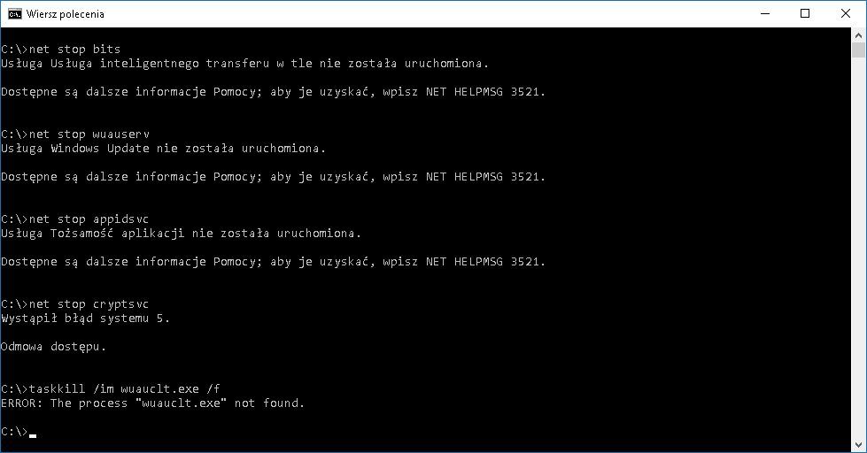

    żadna z tych komend nie działa -może ten program StopUpdates10 3.7.2022.712 blokuje te usługi? odinstalować go? boje sie wyłączyć komputer.

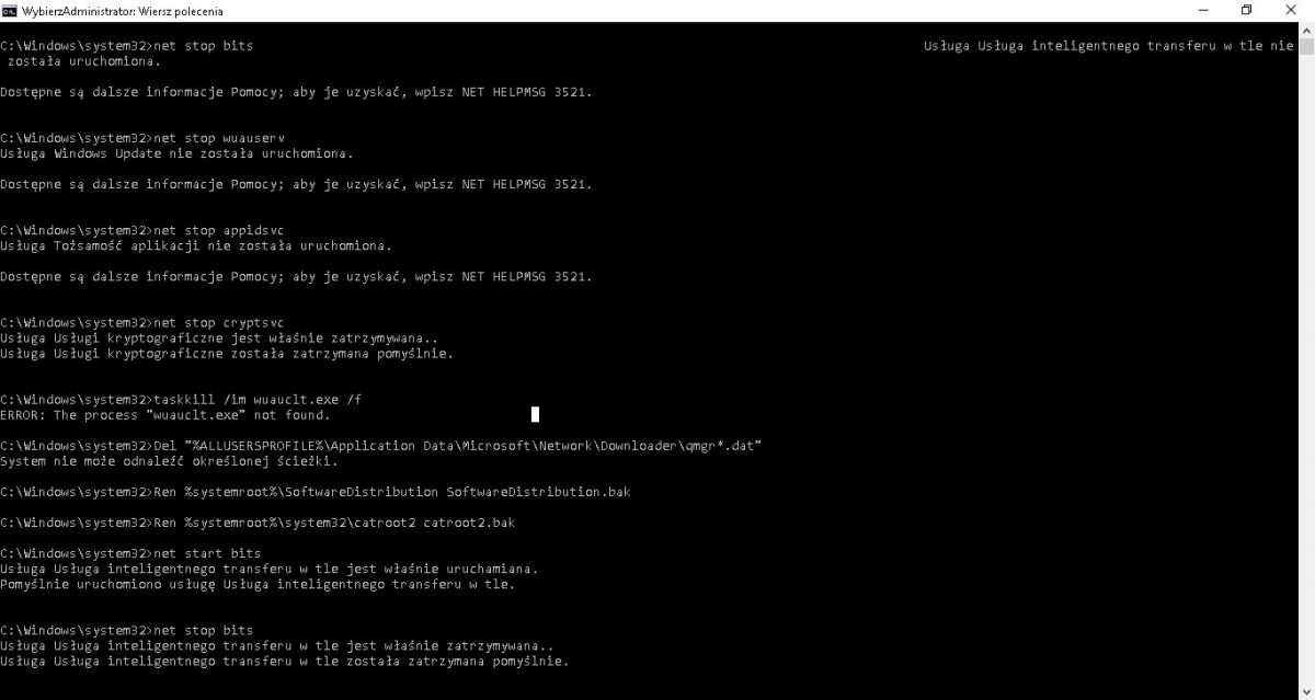

    Pisalem zebys uruchomil okno cmd z prawami administratora, dlaczego tego nie zrobiles?
    Jezeli zablokowales w programie to odblokuj, wykonaj i zablokuj.

    z pośpiechu, jako admin tylko niektóre zadziałały i net start działa czyli uruchamia te usługi pewnie ten program poblokował -usune go i wpisze ponownie.

    po odblokowaniu aktualizacji w stopupdates i odinstalowaniu go, komendy nie wszystkie dzialają, spróbuje go zainstalowac ponownie i zablokować update i zrestartuje kompa - jak nie odpisze w ciągu godziny to znaczy że system padł.
    Windows 10 Home - aktualizacja uszkodzi mi system po restarcie -co robić? Windows 10 Home - aktualizacja uszkodzi mi system po restarcie -co robić?
    działa super :D nawet w menu start wcześniej było tylko "Zamknij i zaaktualizuj" a teraz normalnie "Zamknij", "Uśpij", "Uruchom ponownie".
    Kilka razy restartowałem i działa poblokowało update.
    Dzięki za pomoc.
