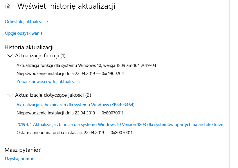

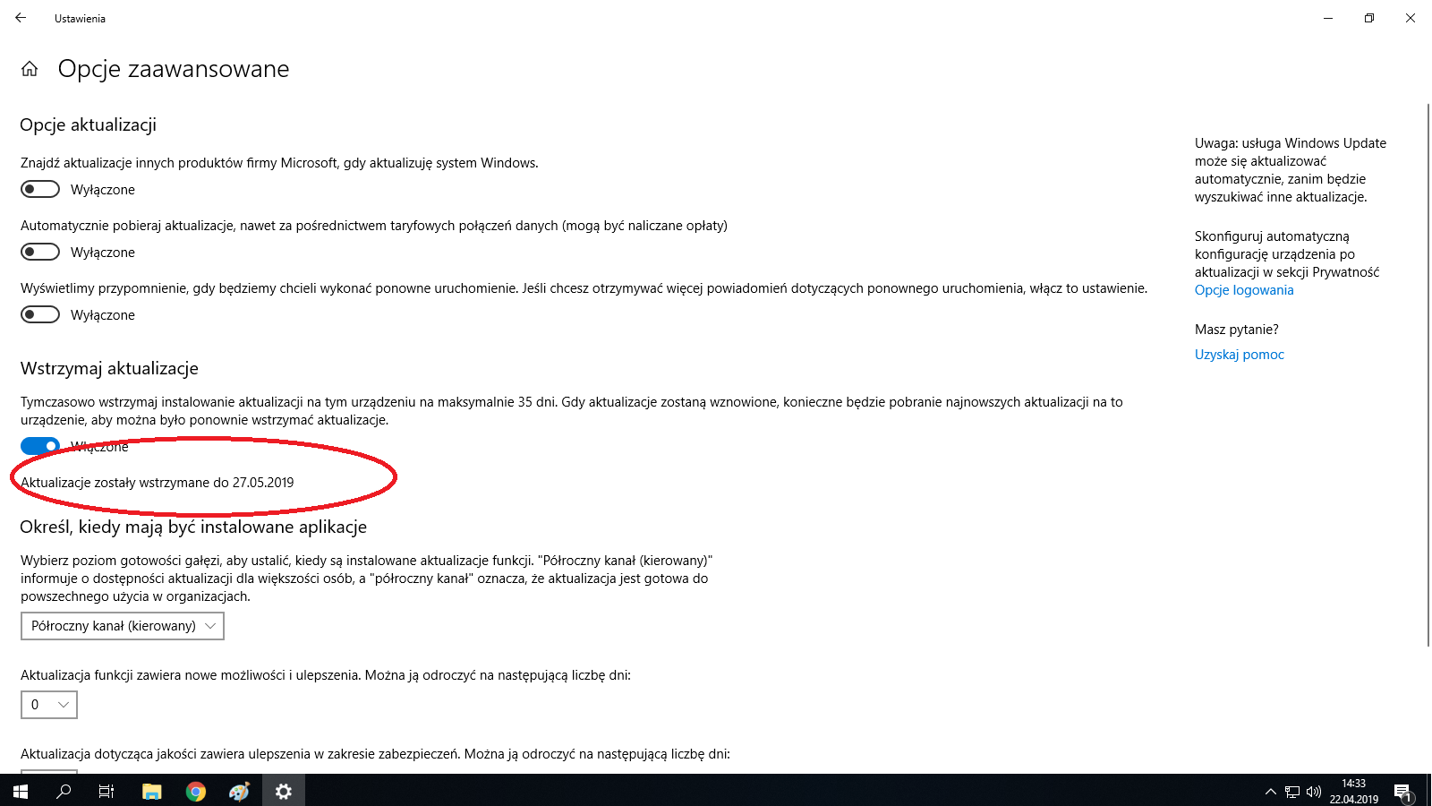

    Mam 2 problemy z aktualizacją Windows update. Instalacja dochodzi do 18%, a potem system ją przerywa i wycofuje zmiany. Antywirus tego nie blokuje.
    Stacjonarny, win10 - Błąd aktualizacji windows update

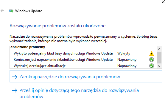

    Za każdym razem jak uruchomię w ten sposób:
    https://support.microsoft.com/pl-pl/help/4027322/windows-update-troubleshooter
    pojawia się:
    ale to nie rozwiązuje problemu z aktualizacją.
    Druga metoda naprawy też nie pomaga:
    https://www.auslogics.com/en/articles/fix-error-0xc1900204-blocking-win-10-updates/
    Za każdym włączeniem komputera próbuje zainstalować aktualizacje. Wyłączyć je mogę na miesiąc, ale to bez sensu
    Help

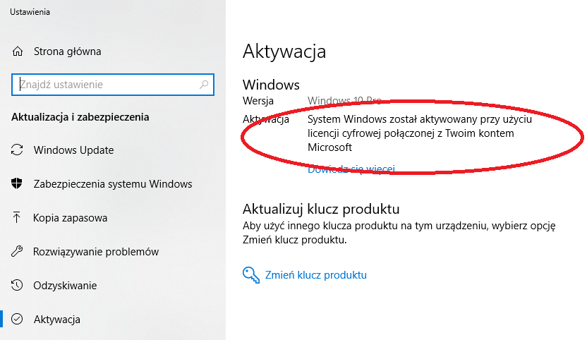

    Jest aktywowany :C

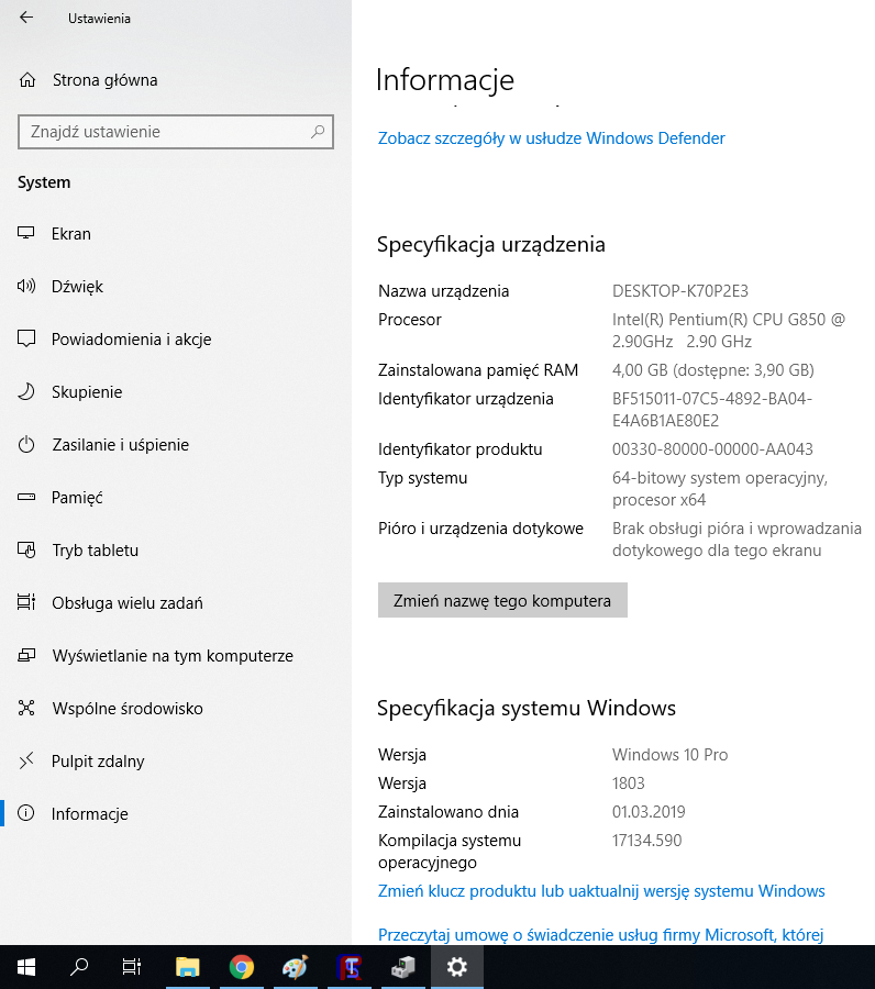

    Komputer kupiłem parę lat temu w sklepie razem z wgranym już systemem
  • #12 17921171
  • #13 17923449
    cheater
    Poziom 5  
    Posty: 185
    Ocena: 11
    Moje konto.
    Wystraszyłem sie, że powiązało mi to konto z laptopem, ale nie. Sprawdziłem klucze na stacjonarnym i laptopie programem ProduKey i to są 2 różne klucze.
    Nie mam nigdzie luzem (na pudełku, obudowie pc itd.) klucza od systemu win10 na stacjonarnym. Na 90% nie dostałęm go od sprzedawcy
    Od początku:
    po przywróceniu do ustawień fabrycznych podałem jako konto microsoft mój email gmail. Na koncie microsoftu jest powiązane z nim urządzenie o takiej samej nazwie jak pokazuje go w ProduKey, więc z kluczami musi być wszystko dobrze

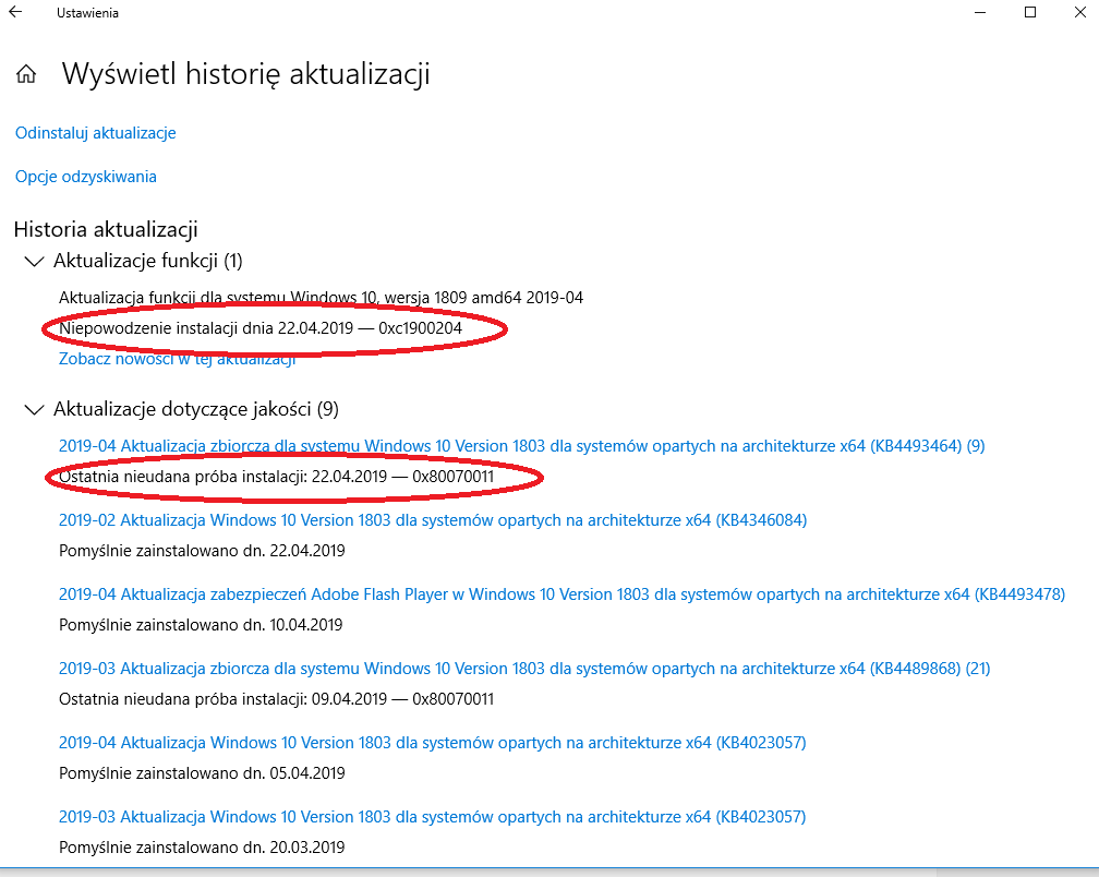

    Dostałem powiadomienie, że kilka dni temu ktoś napisał tu odpowiedź "Wejdź w Windows Update i kliknij \"Sprawdź aktualizacje\", niech sobie zainstaluje wszystkie. Odinstaluj: Pobierz i zrób skan - usuń wszystko... " i usunął.
    Klikam od początku na Sprawdź aktualizacje, pobiera je, a potem wycofuje.
    Chyba, że usunąć wszystkie aktualizacje i spróbować jeszcze raz :/

    Oczyściłem i usunąłem aktualizacje. Nic nie pomogło ;(
